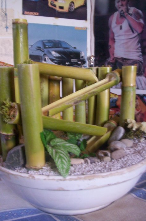

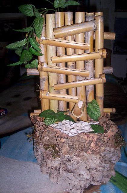

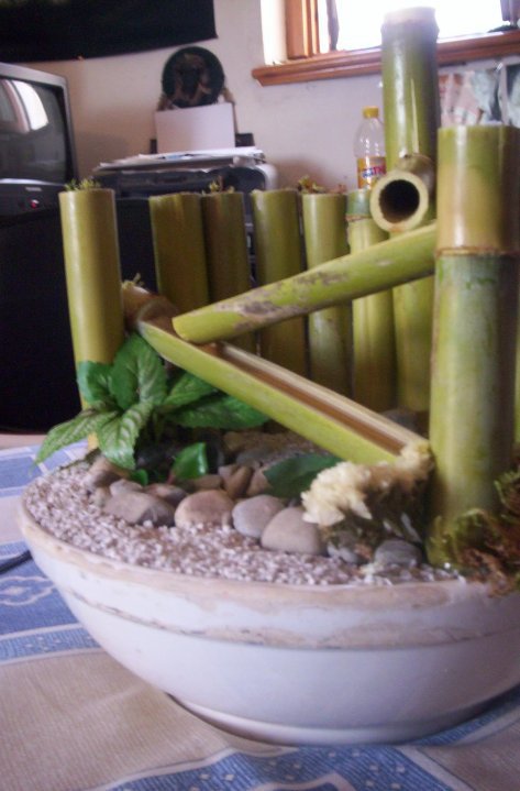

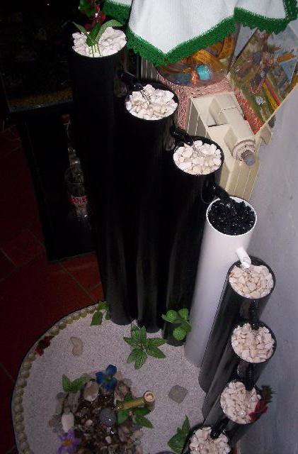

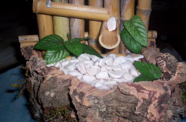

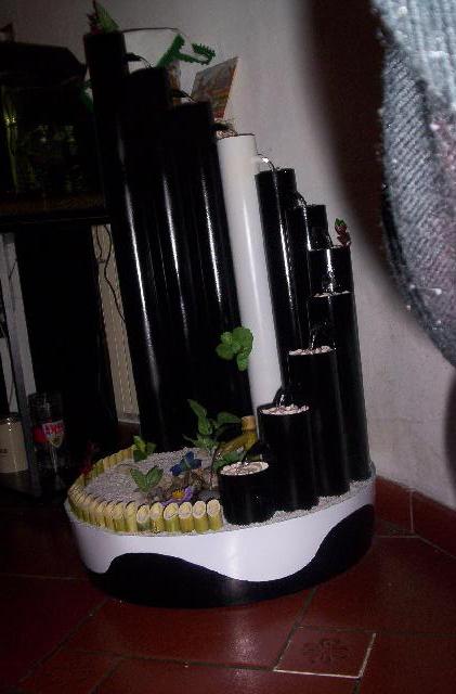

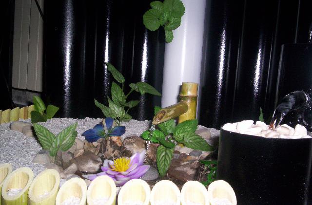

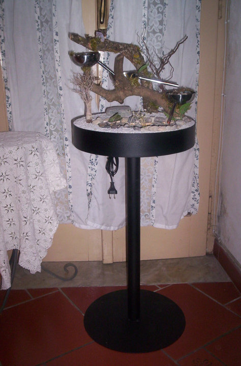

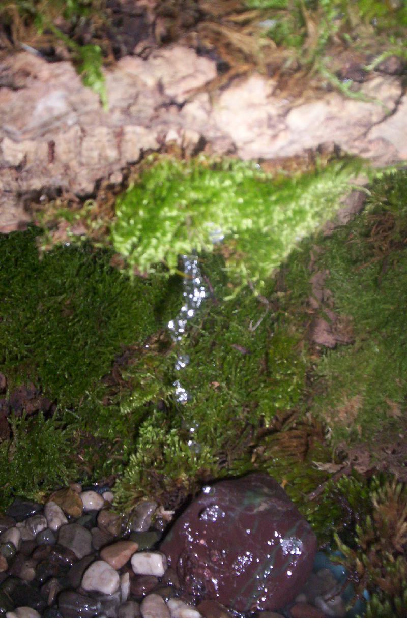

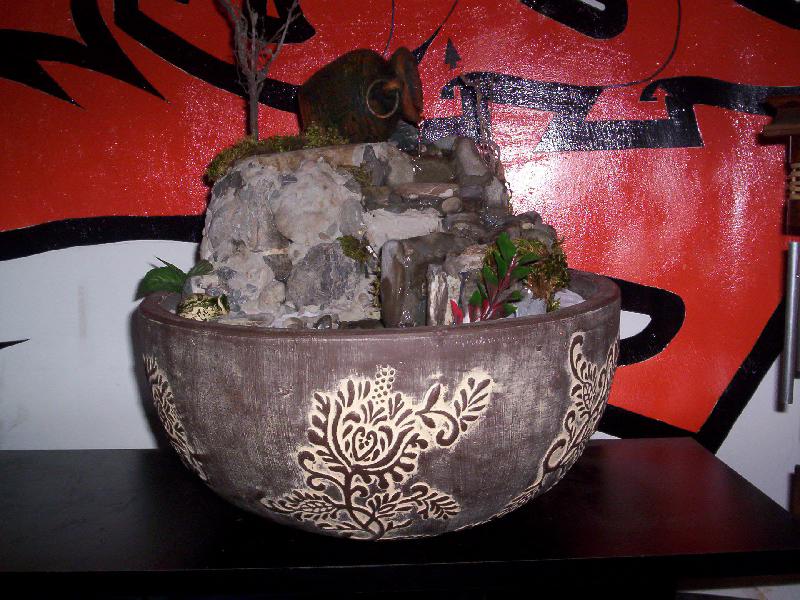

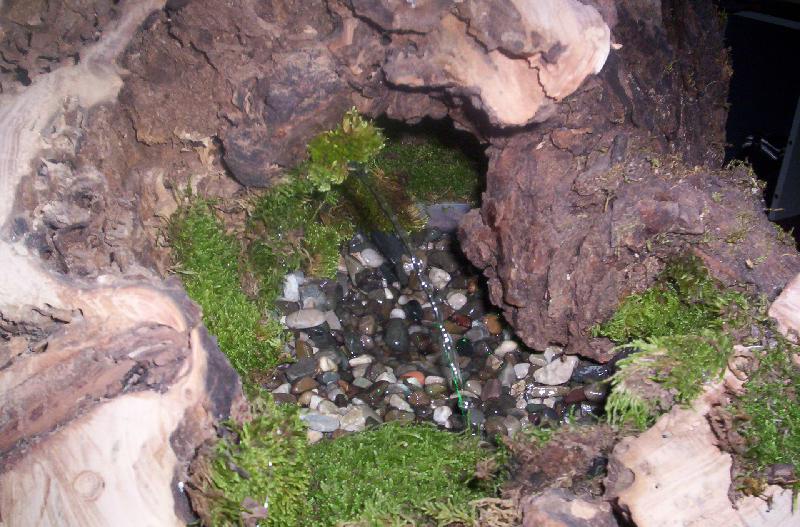

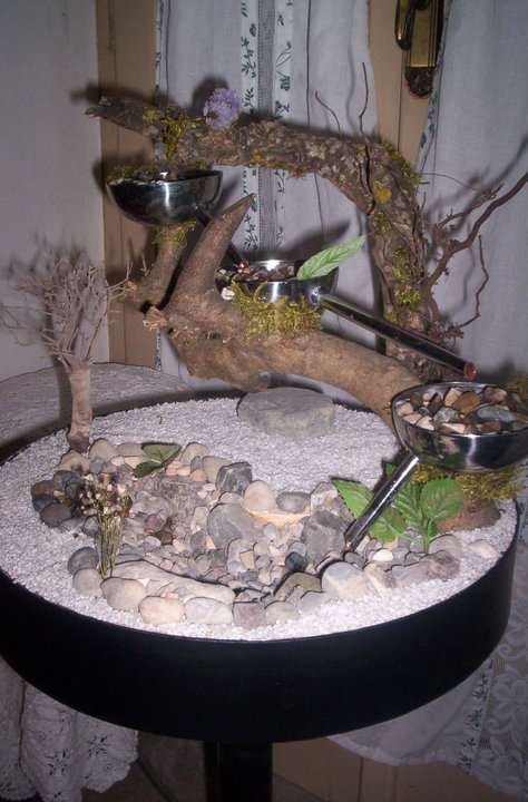

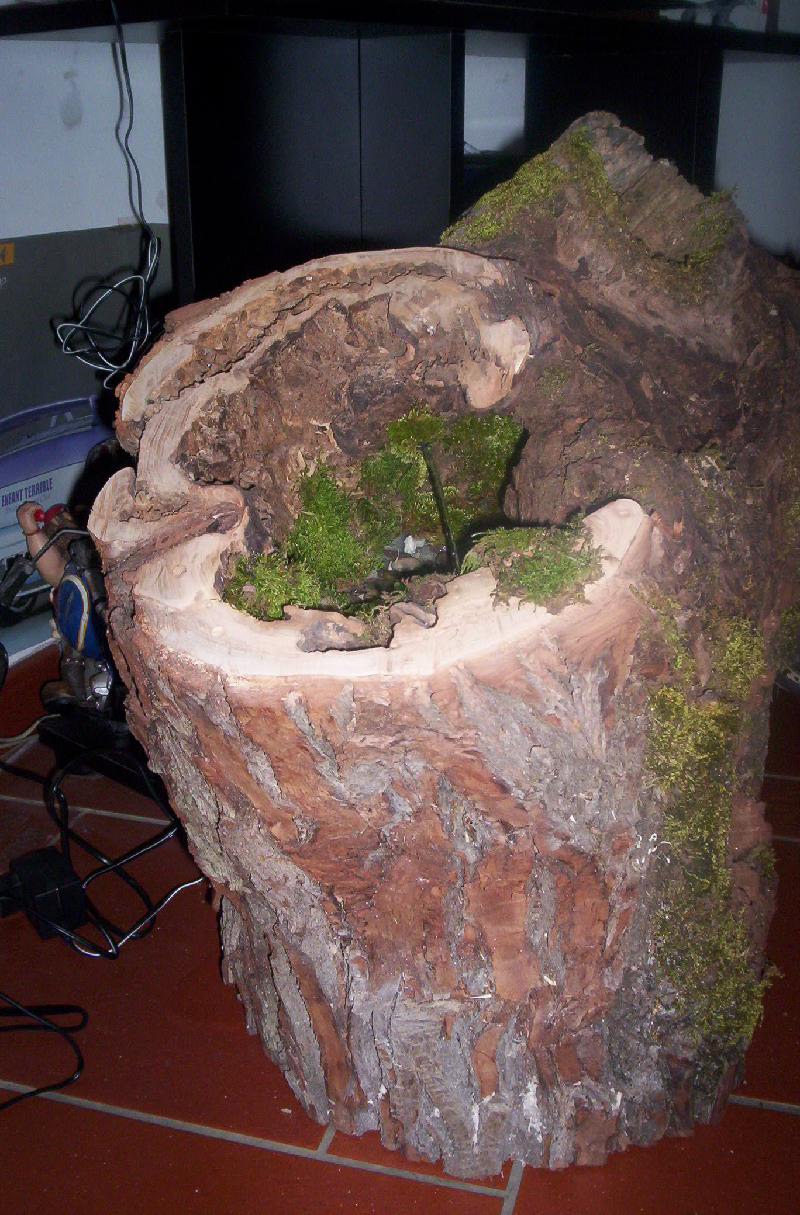

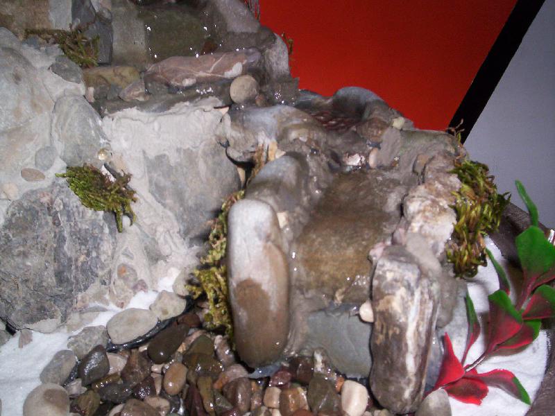

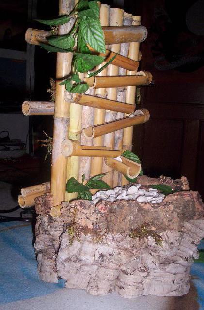

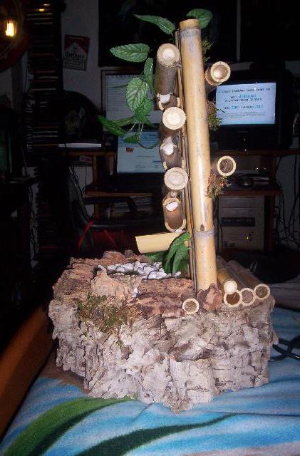

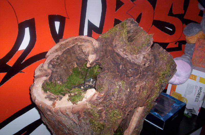

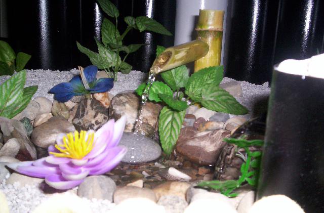

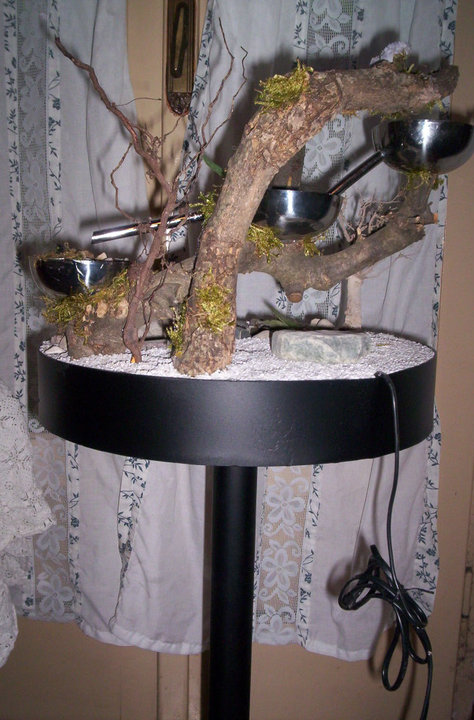

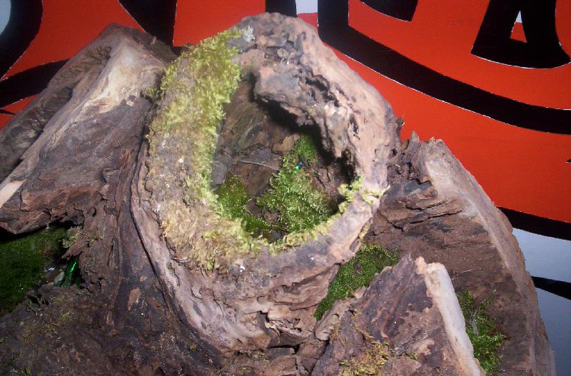

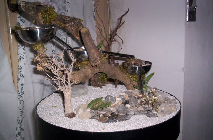

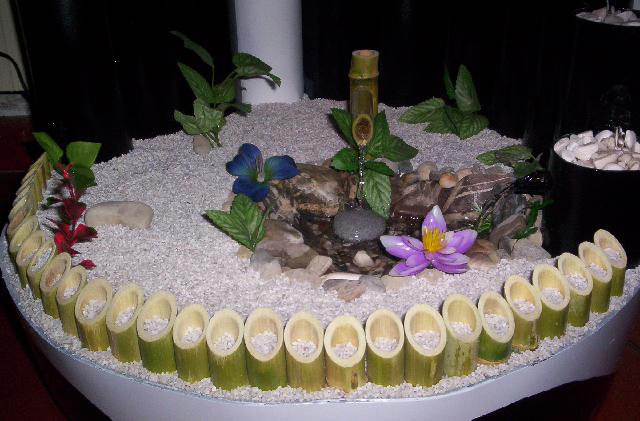

Ciao ragazzi, volevo mostrarvi a quello chi mi sono appassionato e dedicando nel tempo libero, sono delle fontane feng shui... Ne vidi una su internet con le canne di bamboo, e decisi di provare a farne una con delle prove, il risultato mi piacque molto, ed ho continuato a farne alte... Spero vi piacciano, se volete sapere un po sui materiali chiedetemi senza problemi...

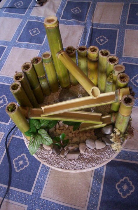

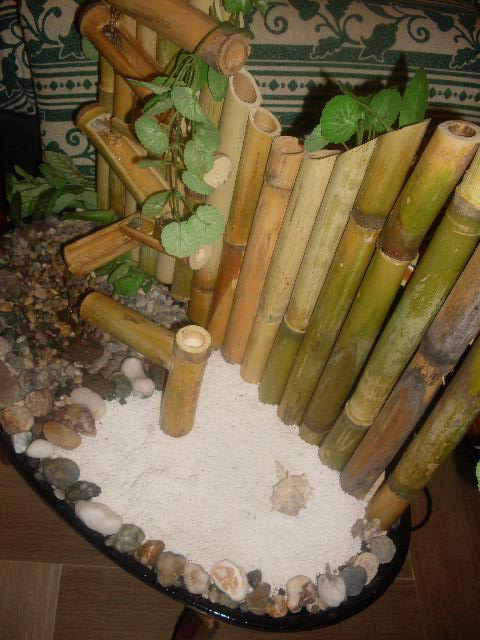

bellissime le canne da dove si comprano? con che attrezzo le hai tagliate?
sottobosco, luce nel bosco.
San Francesco
gepi
Città: Caggiano
29 Messaggi
Inserito il - 11 aprile 2010 : 02:11:36  Mostra Profilo Invia a gepi un Messaggio Privato  Rispondi Quotando

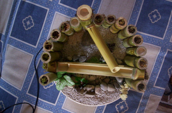

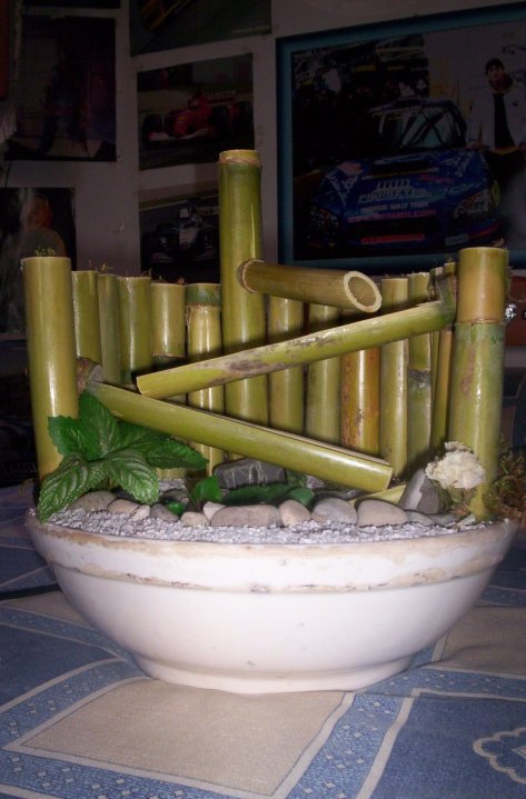

Non le ho comprato le canne, quelle verdi le sono andato a prende direttamente al fiume, per quelle gialle mio nonno ne ha una marea, che le usa per farci un sacco di cose in campagna... Non ti so di se vendono in negozi, dovresti chiedere in quelche vivaio... Per tagliarle ho usato un semplice seghetto a mano, e taglierino...

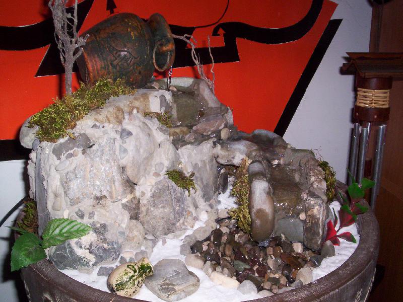

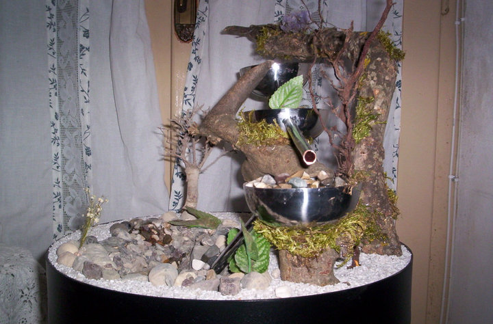

gepi che mateiale sono quelle della fontana colore nere?
San Francesco
gepi
Città: Caggiano
29 Messaggi
Inserito il - 14 aprile 2010 : 02:40:58  Mostra Profilo Invia a gepi un Messaggio Privato  Rispondi Quotando

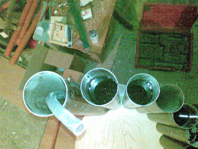

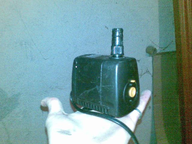

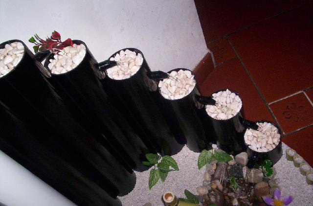

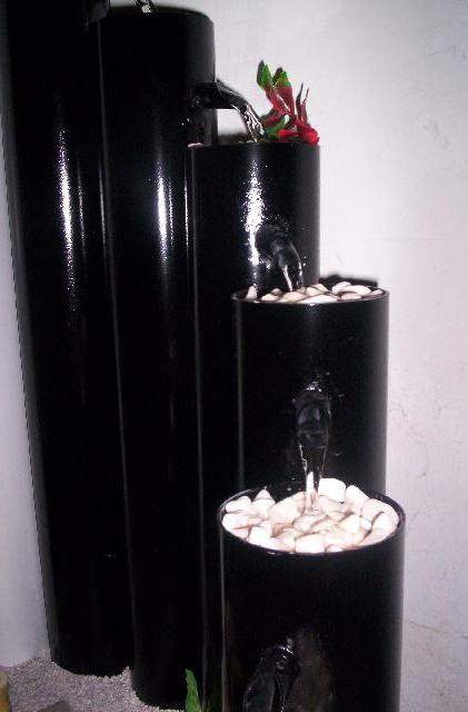

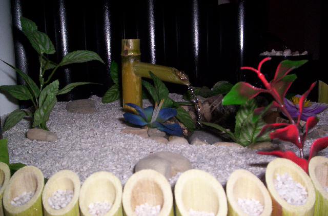

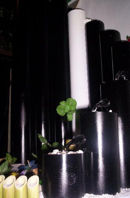

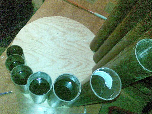

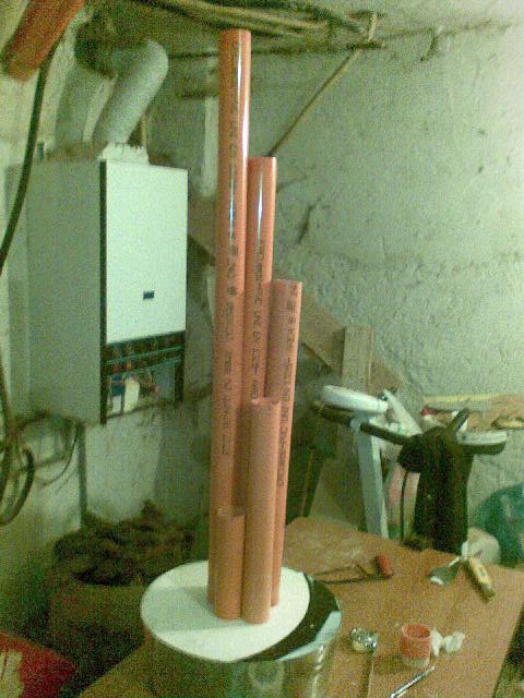

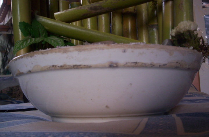

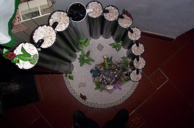

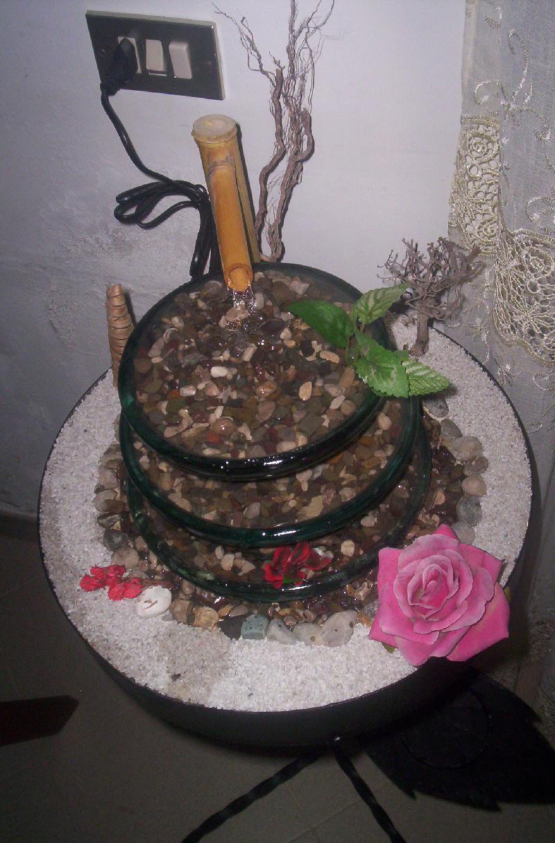

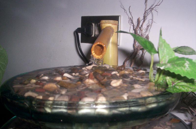

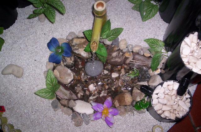

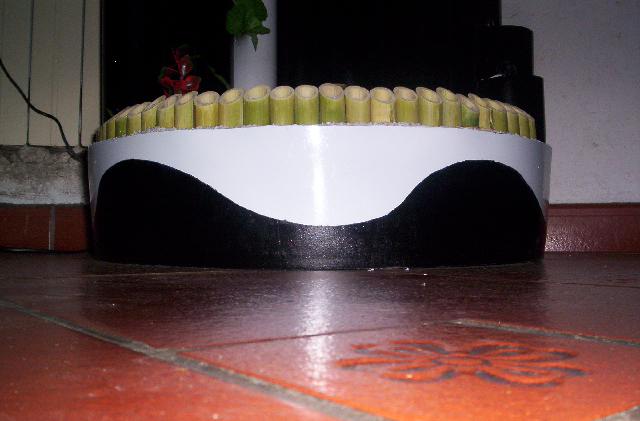

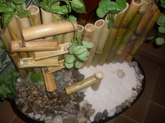

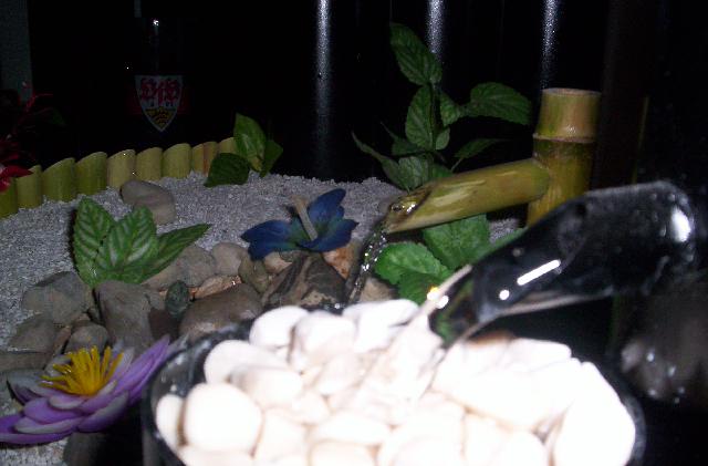

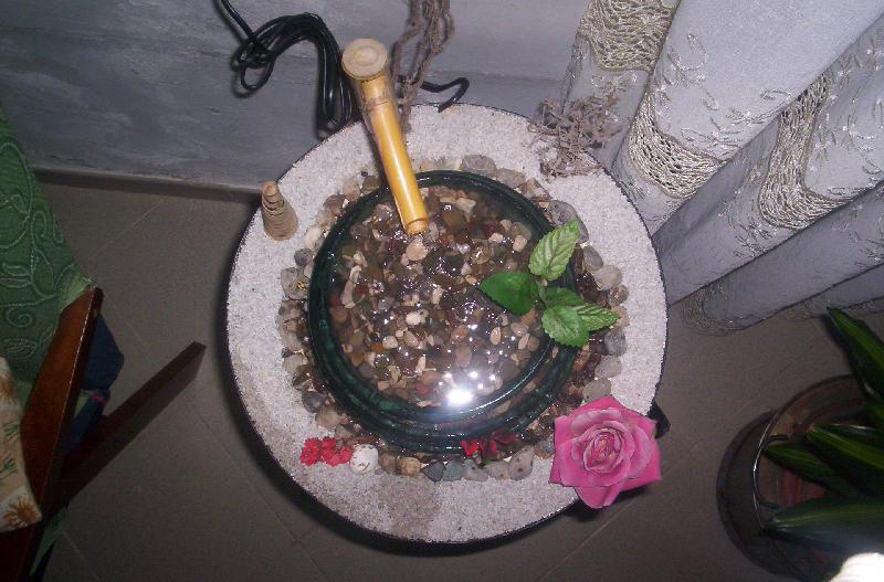

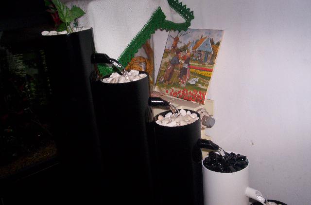

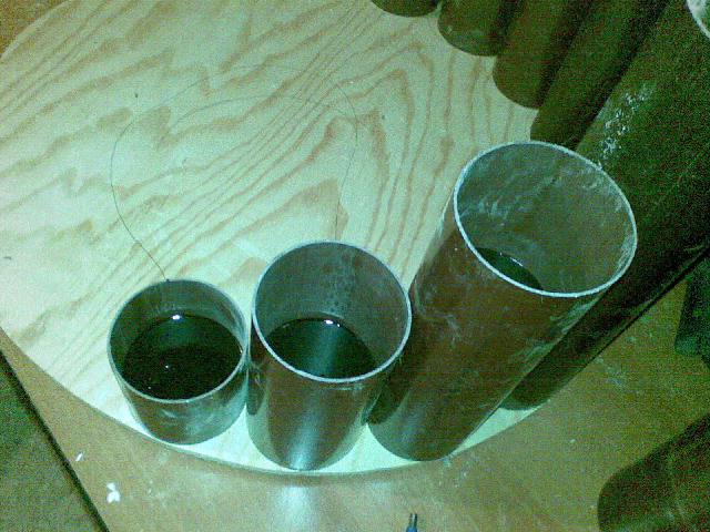

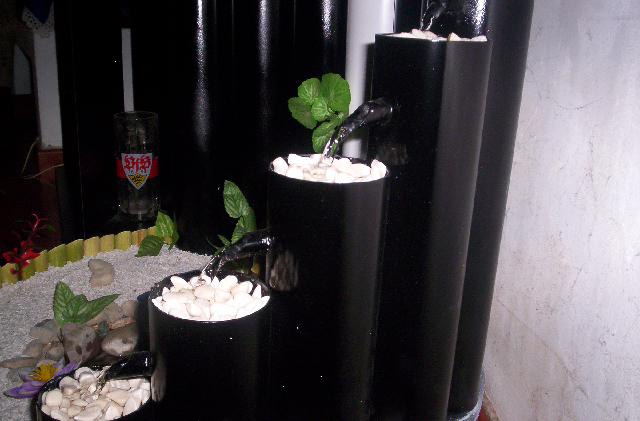

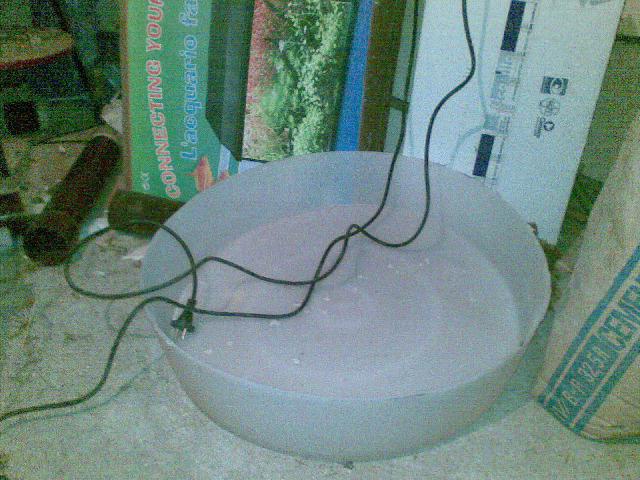

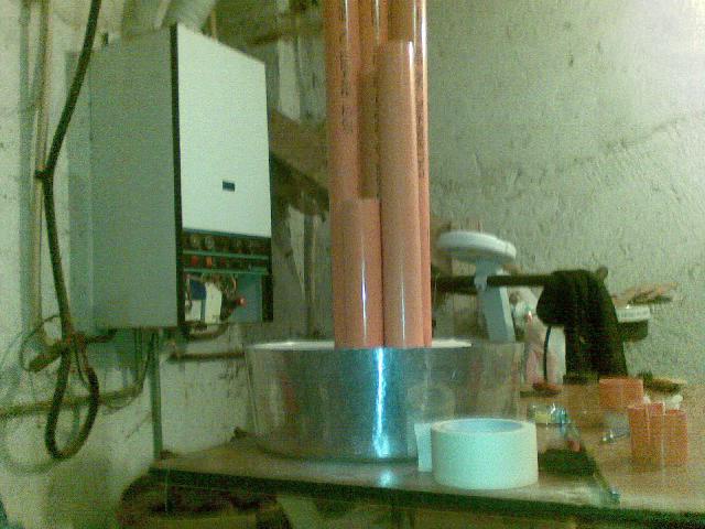

ciao sottobosco, allora, ho utilizzato i tubi delle grondaie da 80 mm, poi una volta tagliati tutti i tubi, ho messo circa 200 grammi di resina eposidica in ogni tubo per far bloccare il flusso dell'acqua, e farla uscire dai tubi piccoli che sono quelli che si utilizzano per far passare l'impianto eletrico nelle case, ti metto delle foto così vedi meglio... Per la vasca ho usato una semplice bacinella di plastica, che poi ho tagliato, poi ci ho disegnato la linea ondulata, e verniciata con i spray, anche i tubi e le pietre per il tubo bianco sono verniciati a spray... Come motorino ne ho messi 2, uno che ha la portata da 1400 L/H, e l'altro e piccolo... Per il laghetto avevo una piccola vasca di ferro che non utilizzavo, e lo messa, ci ho passato prima l'antirugine, e poi lo verniciata, anche se non si vedrà E poi tanta acqua

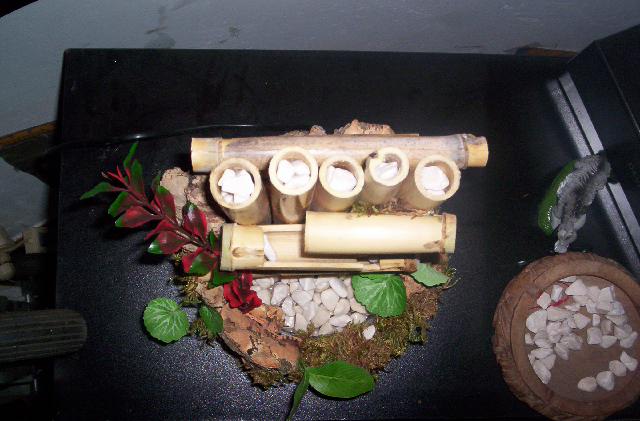

Ora ne sto facendo unl'atra per mia zia, sarà la stessa altezza di quella, ma più piccola di larghezza, e con 5 tubi da 50mm,ti metto le foto... Spero di esserti stato di aiuto... Per altro chiedi...

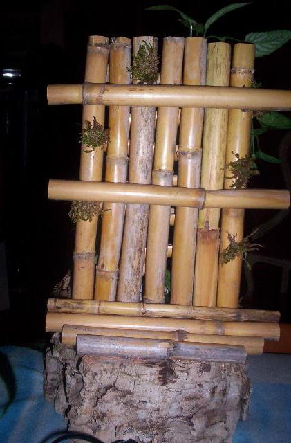

perfetto grazie pepi. Inoltre con che tipo di colla hai attaccato i canali di canna che scorre l acqua alla spalliera di canne?
San Francesco
gepi
Città: Caggiano
29 Messaggi
Inserito il - 14 aprile 2010 : 18:56:17  Mostra Profilo Invia a gepi un Messaggio Privato  Rispondi Quotando

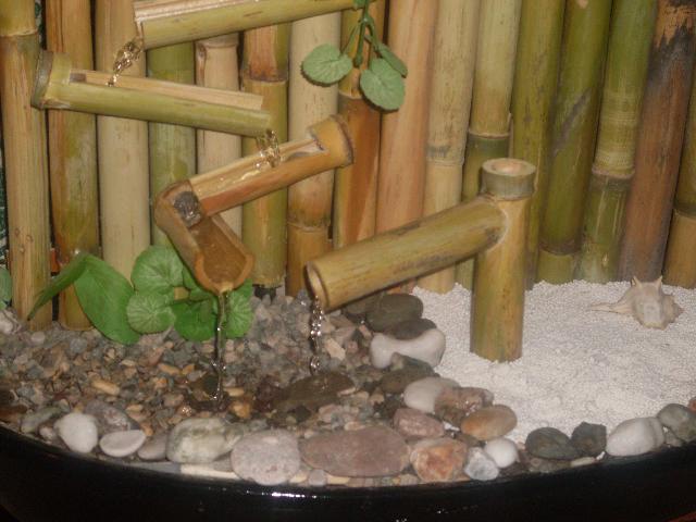

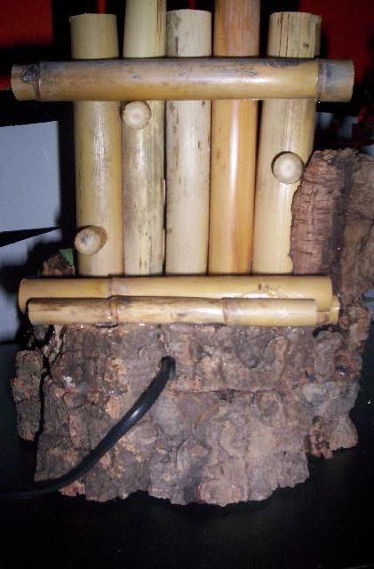

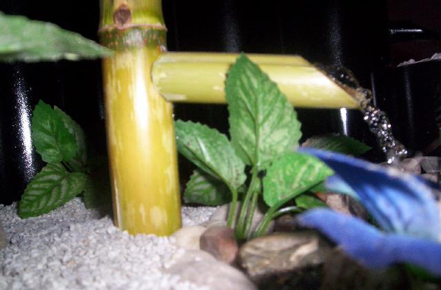

Le ho attaccate con delle viti, provai con delle colle, ma niente, si attacano, però se le premi un po si staccano, quindi ci ho messo na bella vita
se vedi alla fontana piccola, dietro vedrai delle piccole canne per coprire le viti, e all'atra ci ho messo dei ciuffi di muschio...

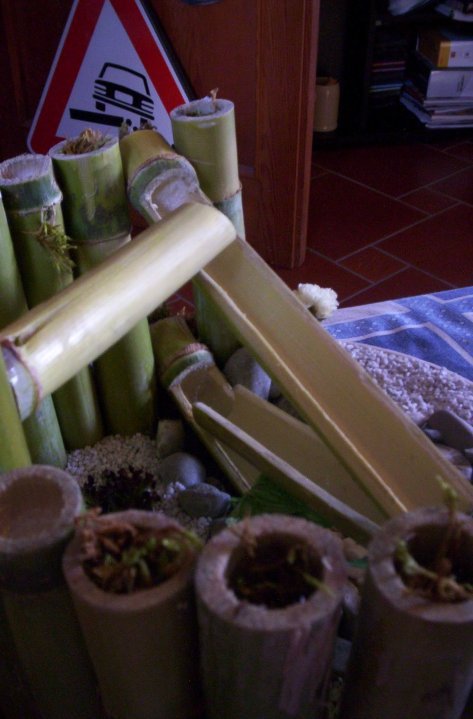

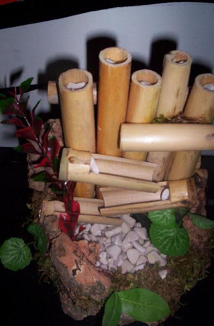

a quelle con le canne dietro come hai fissato quelle orizzontali di supporto? non si vedono viti come hai fatto?
San Francesco
gepi
Città: Caggiano
29 Messaggi
Inserito il - 19 aprile 2010 : 01:32:22  Mostra Profilo Invia a gepi un Messaggio Privato  Rispondi Quotando

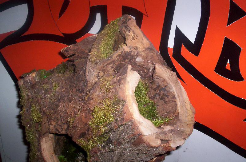

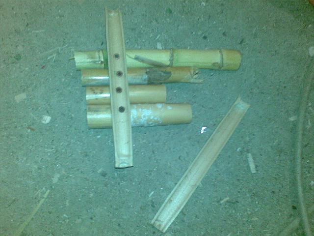

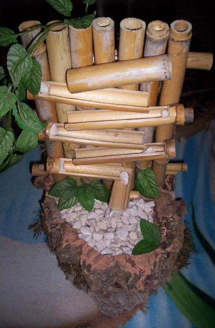

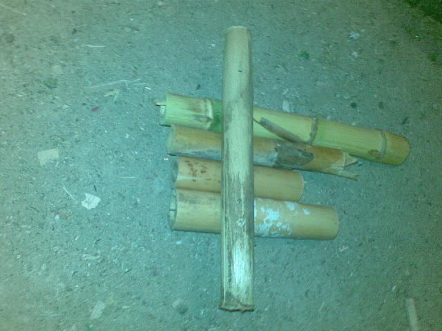

Ti ho fatto un piccolo pezzo con dei pezzi di canna da buttare così vedrai meglio... E semplice, devi spaccare la canna che vuoi mette in orizzontale, basta con un semplice taglierino e fare un po di forza, per poter mettere le viti devi fare prima i buchi, se farai direttamente con la vite, la canna si spaccherà subito... poi metti un po di vinavil o super attack all'altra metà ed il gioco e fatto

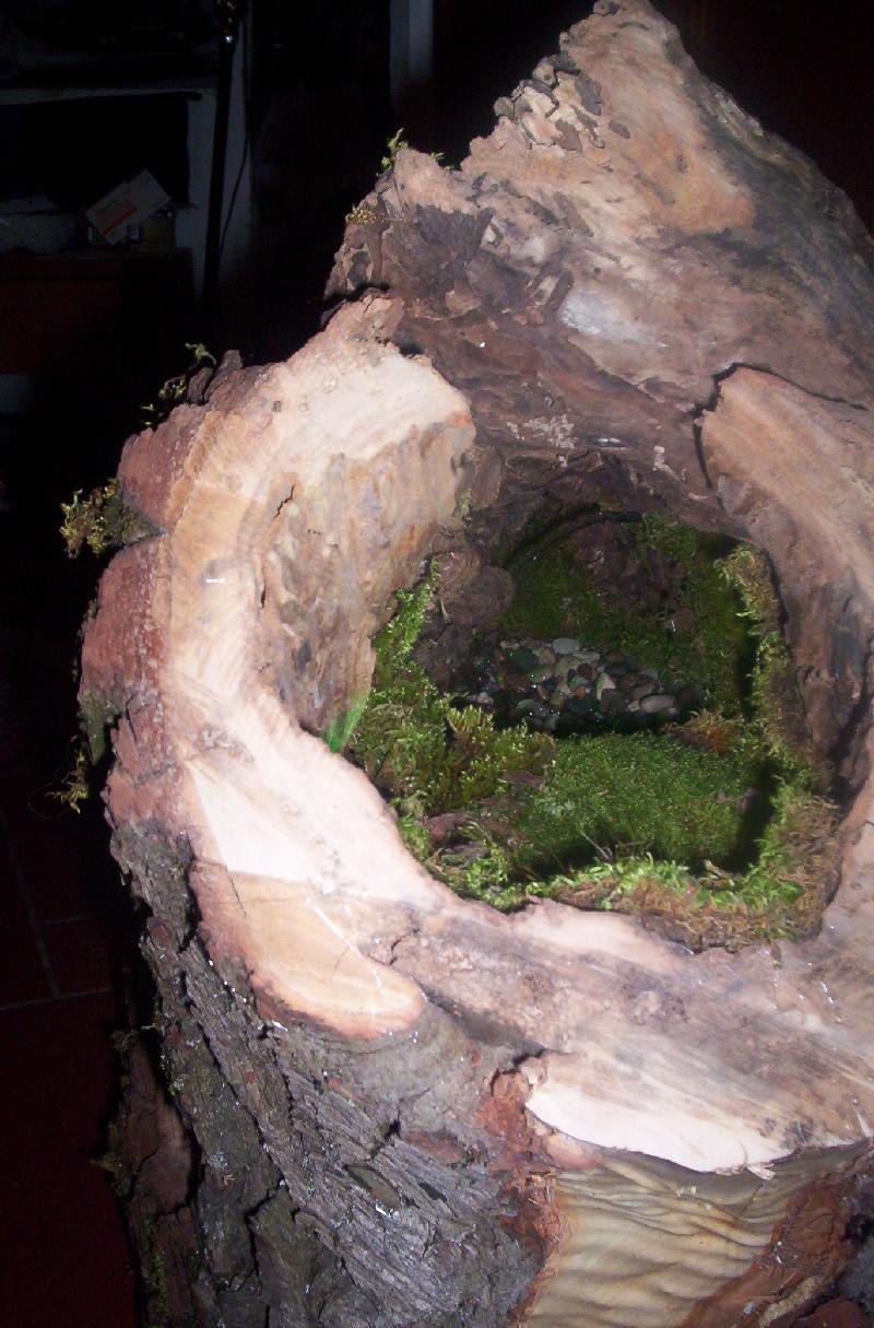

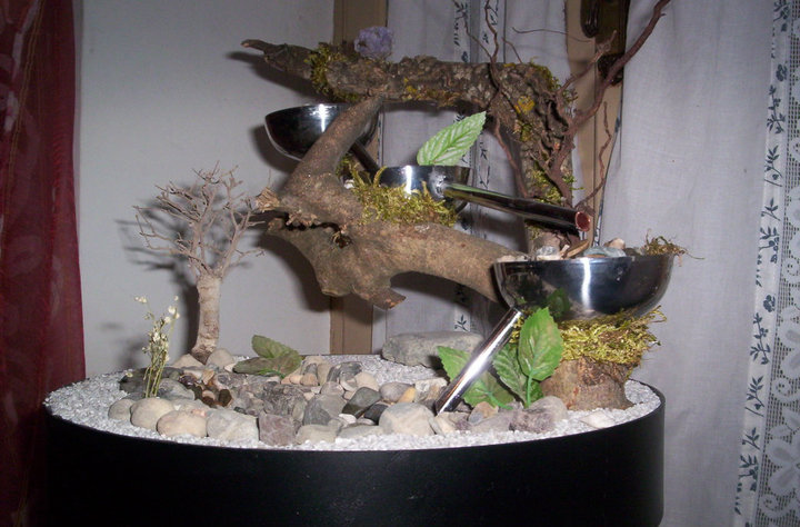

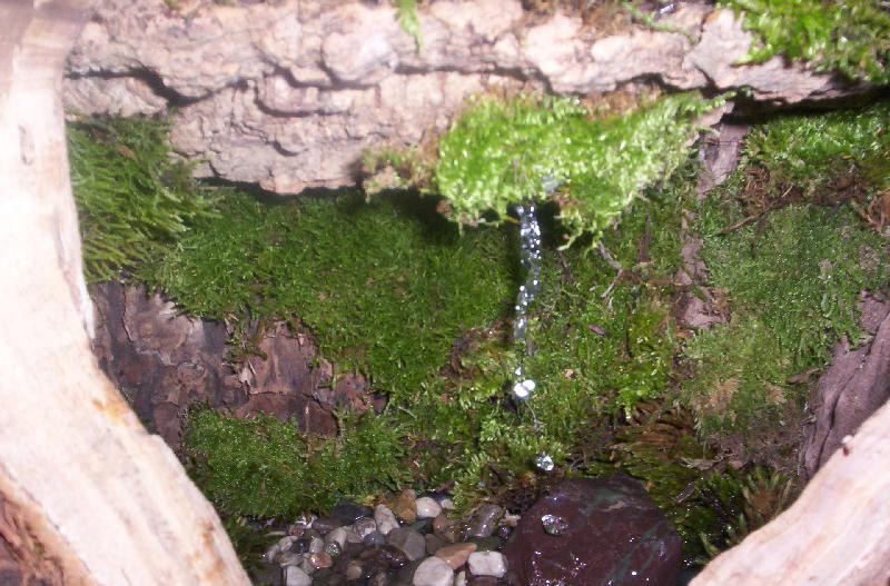

Inserito il - 01 novembre 2011 : 17:00:58  Mostra Profilo Invia a gepi un Messaggio Privato  Rispondi Quotando

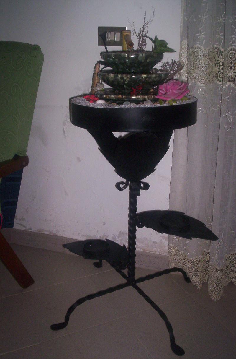

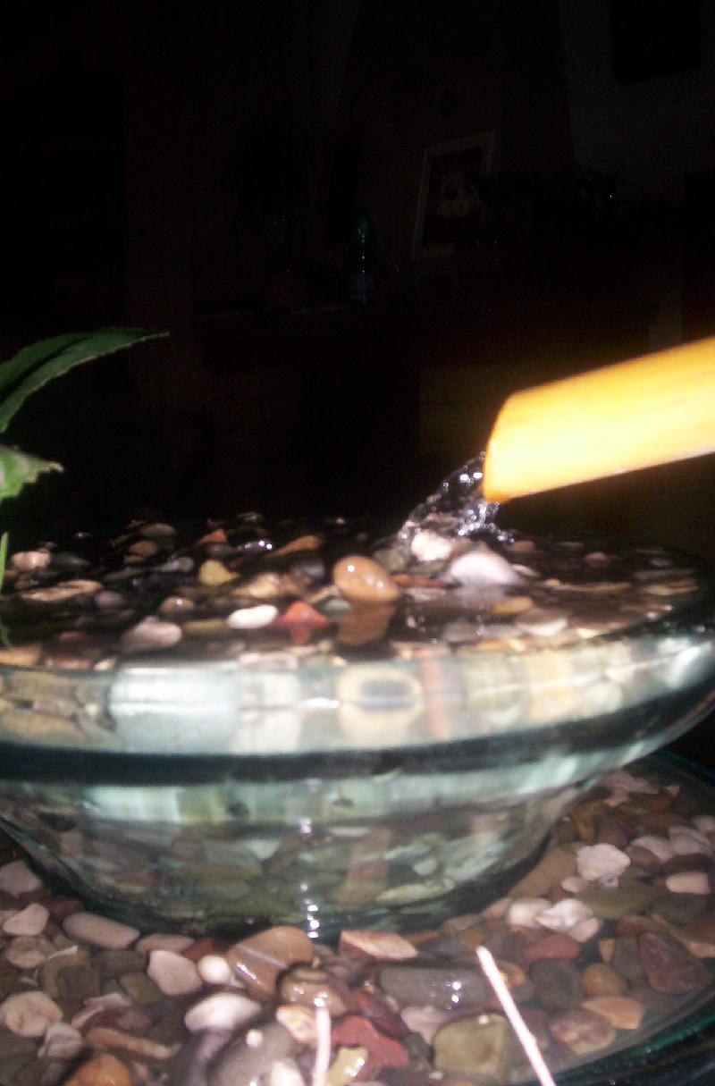

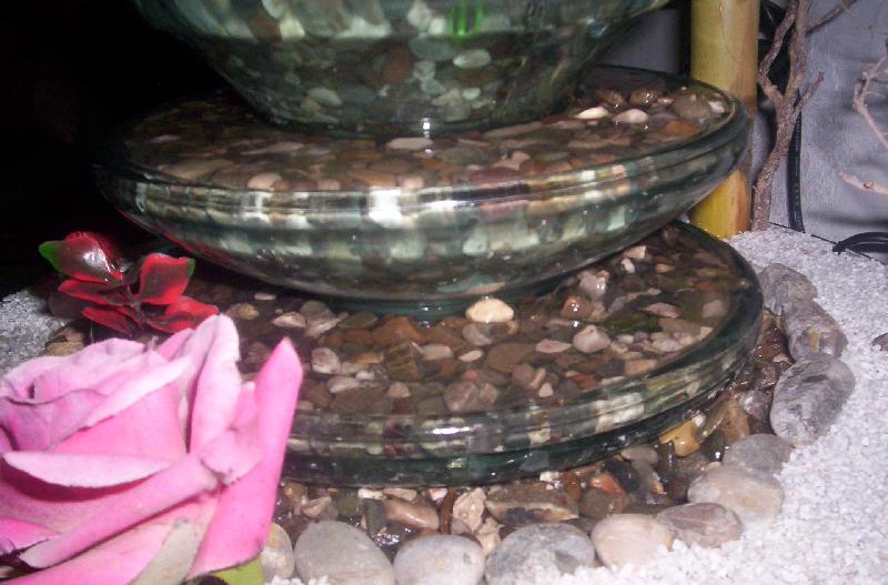

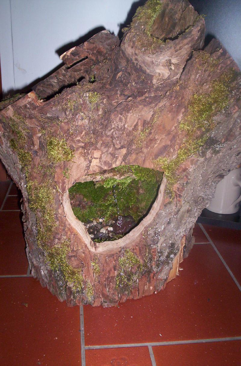

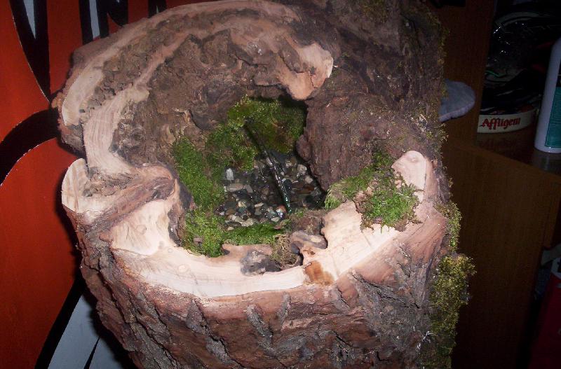

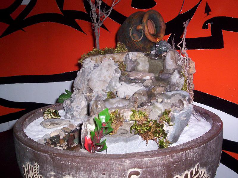

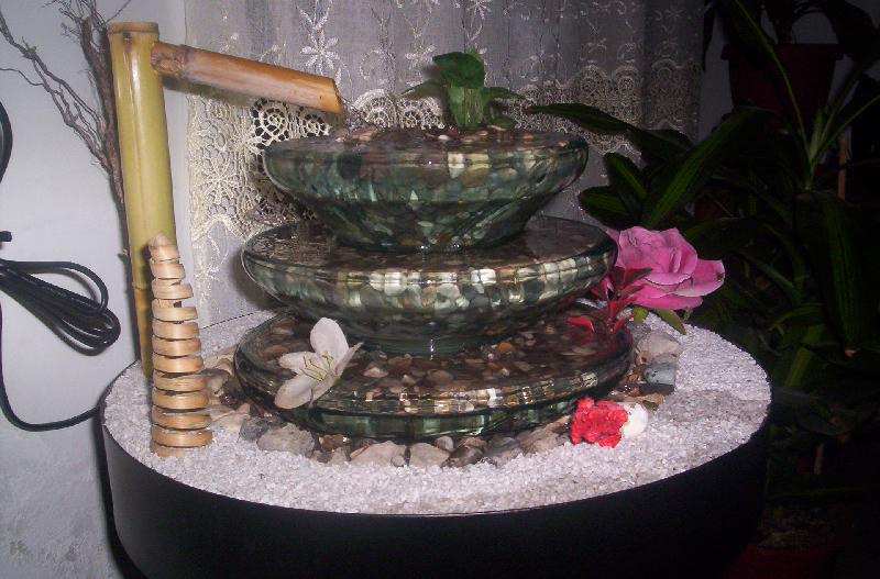

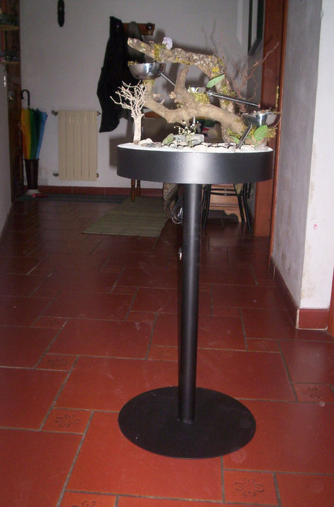

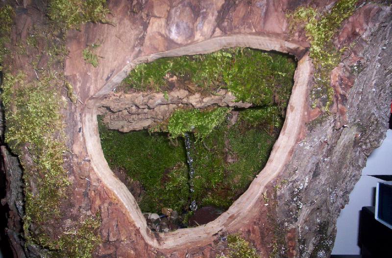

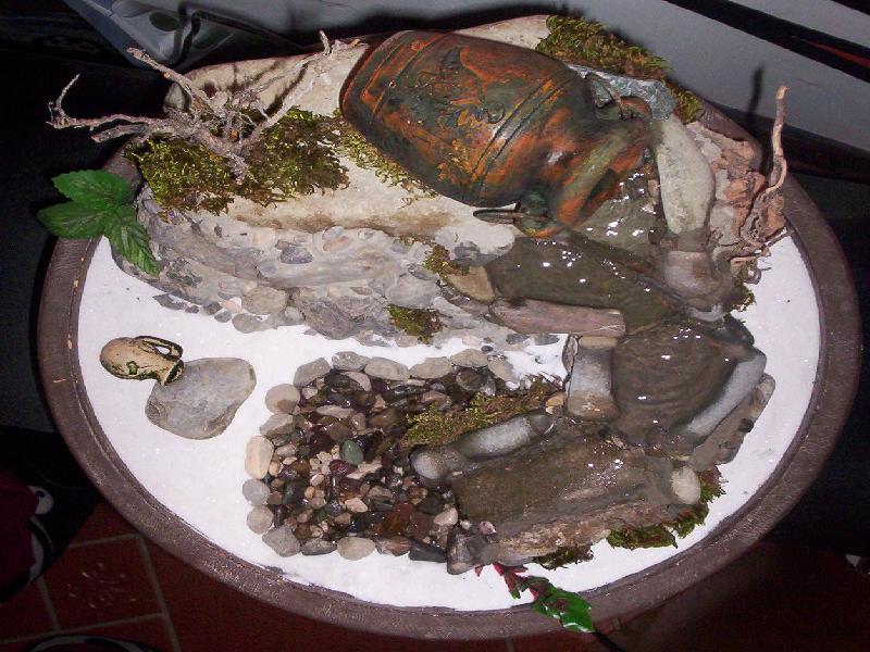

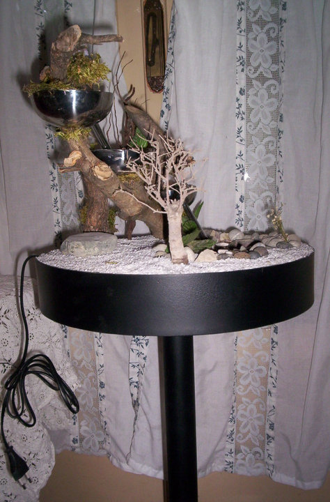

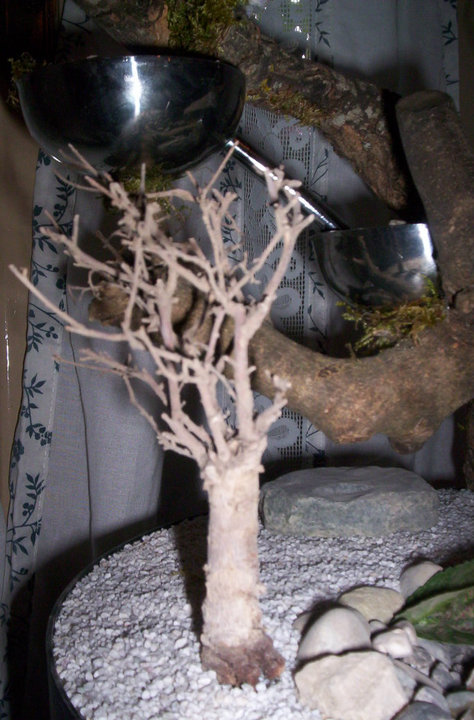

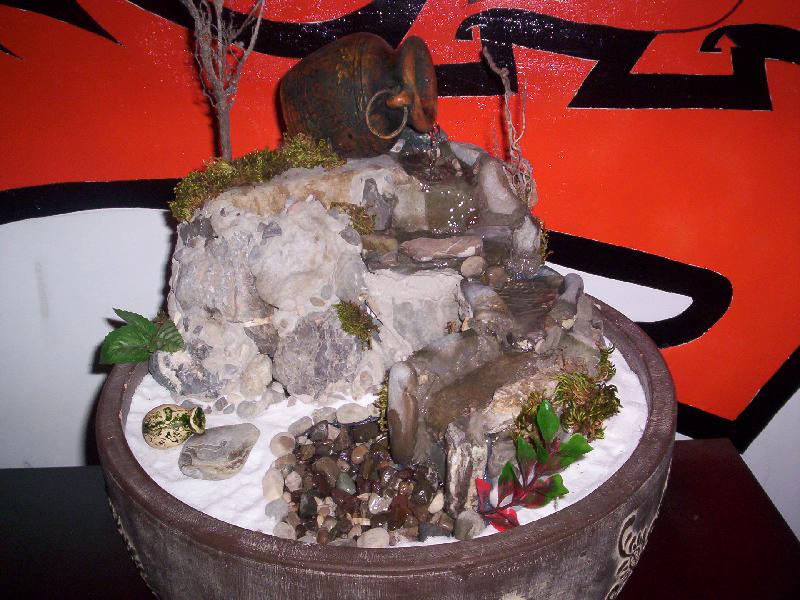

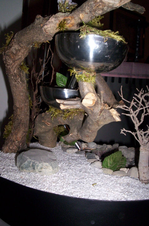

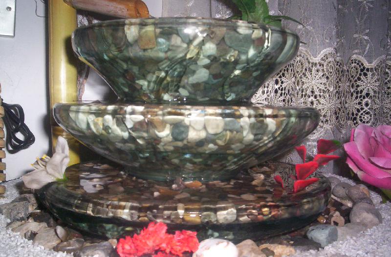

Salve amici del forum... Voglio farvi vedere altre fontane che ho costruito... Spero vi piacciano...

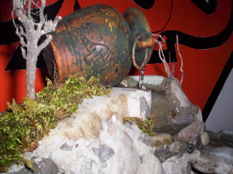

ciao gepi

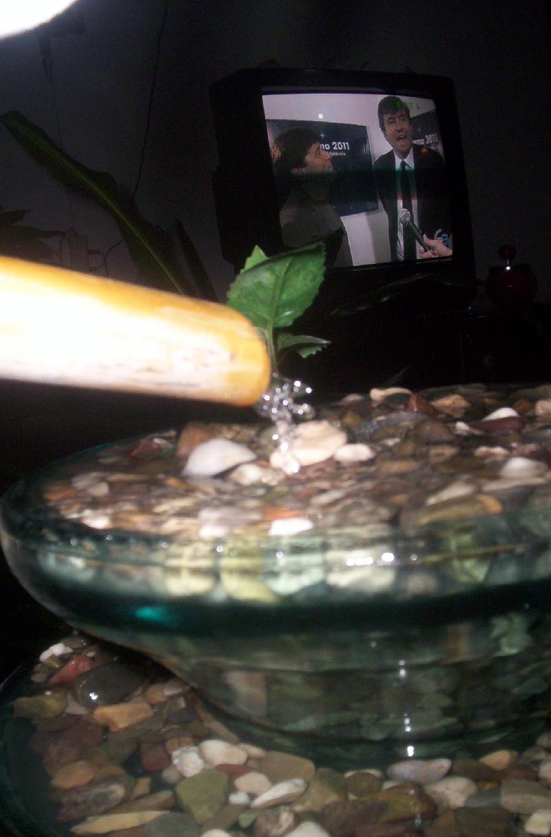

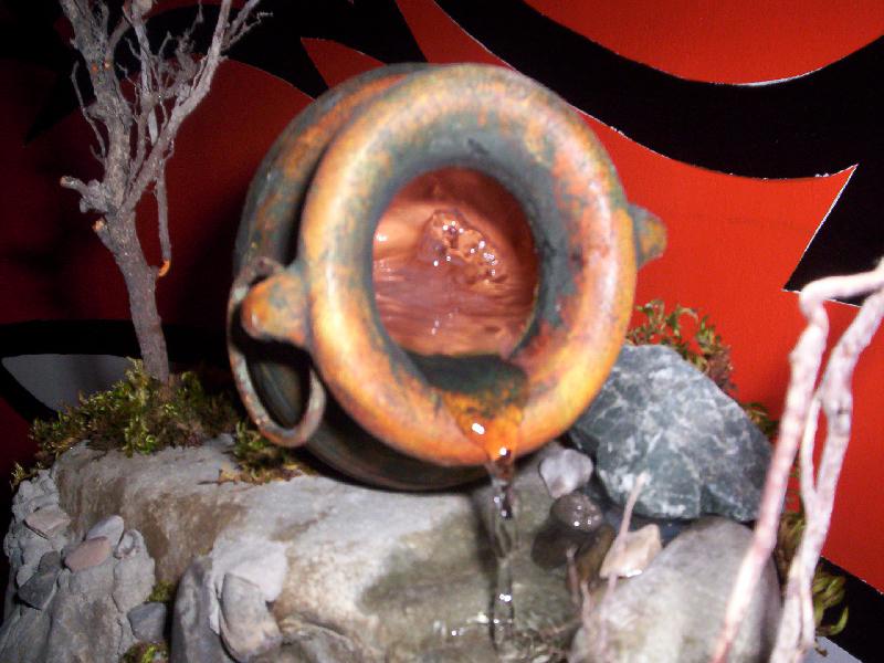

bellissime le tue fontane volevo sapere le dimensioni di quella con la brocca
ora sono impegnata con i presepi ma dopo natale vorrei realizzarne una per il giardino
gepi
Città: Caggiano
29 Messaggi
Inserito il - 02 novembre 2011 : 20:28:23  Mostra Profilo Invia a gepi un Messaggio Privato  Rispondi Quotando
Ciao ritanna... la fontana e larga 43 cm e alta 35 più o meno...
