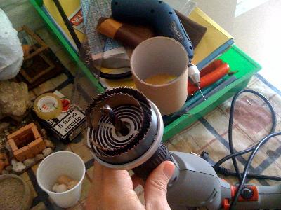

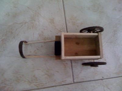

Per fare un carrettino in modo semplice ed economico procuriamoci una corona a sega circolare dal prezzo circa 3 euro
27,67 KB

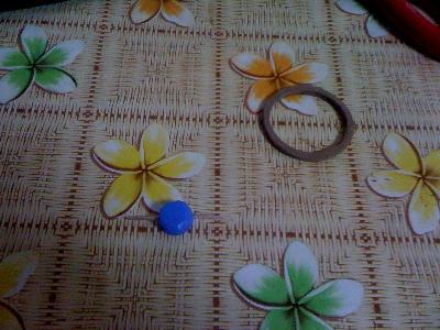

ho tagliato su un foglio di mdf spesso circa 3,5 mm per avere la ruota, passato con della carta abrasiva fine pe togliere i filamenti del taglio. Il tappino blu l'ho preso dal tappo dei boccioni dell'acqua, che a sua volta sarà il fulcro centrale della ruota che manterrài raggi ottenuti da gli stecchini per involtini
27,62 KB

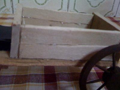

Ho tagliato con archetto da traforo 4 sponde laterali da 9X1cm, e 2 sponde anteriore e posteriore da 3x7cm
15,37 KB
Un pianale da 11X7cm
2 stecche da 10X0,5cm
da una vecchia borsa di pelle ho tagliato un pò di pelle x il sedile e da un'altra di diverso colore le briglie.

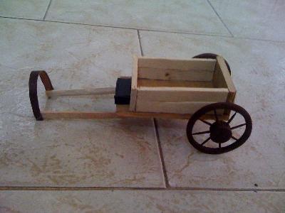

14,2 KB
17,34 KB

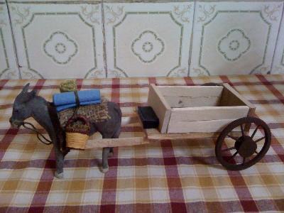

La poggiamo sul cavalluccio o Asinello
22,21 KB

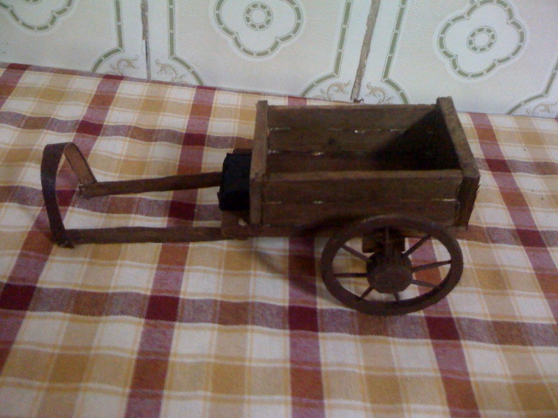

Coloriamo a piacimento, io consiglierei con del mordente per legno.. oppure acrilici...

Inserito il - 28 febbraio 2010 : 17:51:14  Mostra Profilo Invia a mecc74 un Messaggio Privato  Rispondi Quotando
Ok molto bene.
L'asse delle ruote l'avrei fatto più centrale cosi da sopportare un po' di peso.
Nella realtà con la configurazione attuale la maggior parte del peso del carico del carretto andrebbe sulla groppa dell'animale....ma son dettagli.

povero animale mifo sposta l'asse!

Si alcune cose costano poco qui, l'asse siccome ho visto una foto di un carretto siciliano... Mi e' parso cosi'... Ok dai lo sposto......

ed infine lo mettiamo... colorato... e con asse spostato come ha suggerito Mecc74
