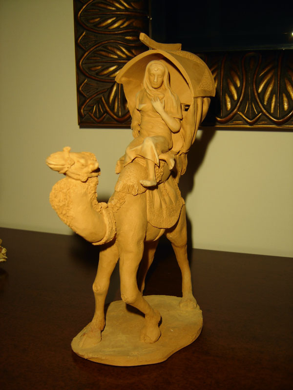

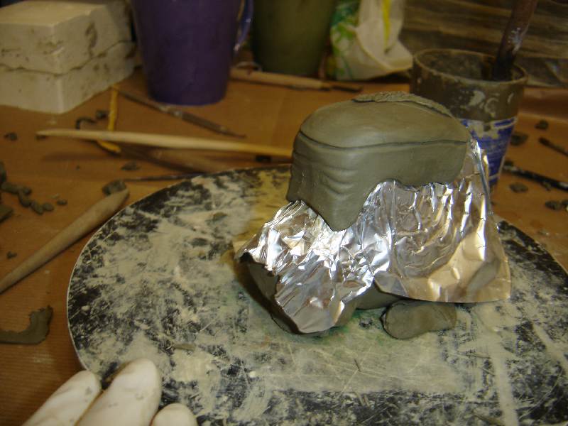

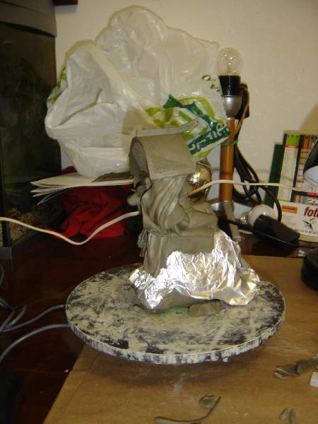

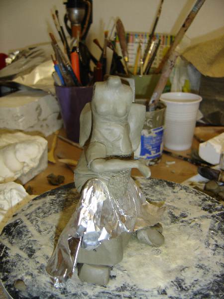

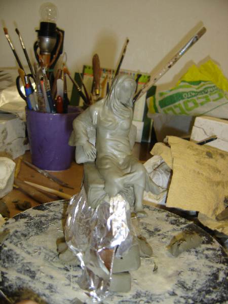

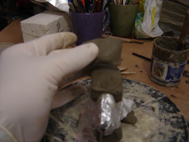

stì spagnoli ti fanno proprio venire la voglia.....

lo sò le foto non sono un gran chè!

Semplicemente stupendo :)

Queste sono doti di natura non c'è che fare, complimentoni è bellissimo e perfetto!!!

spendido come sempre i tuoi passo passo
complimenti

Alex, MI SPIEGHI COME FAI ???????
Che invidia !!!!
Inserito il - 12 dicembre 2009 : 14:30:34  Mostra Profilo  Visita l'Homepage di Alex Invia a Alex un Messaggio Privato  Rispondi Quotando
Ci vuole tanta pazienza e un pò di manualità.

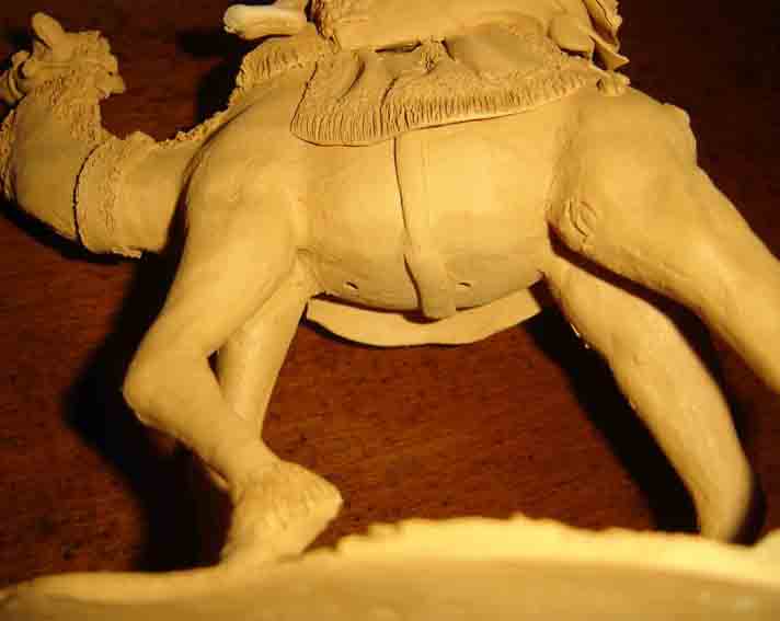

i buchi sotto la pancia

Belle foto...
Quindi Alex, i pezzi a rischio di rompersi sono solo quelli più voluminosi...
Braccia, collo, mani, piedi, ... più esili e meno voluminosi invece non c'è il rischio.
Inserito il - 06 febbraio 2010 : 17:20:55  Mostra Profilo  Visita l'Homepage di Alex Invia a Alex un Messaggio Privato  Rispondi Quotando
Solitamente è così!
io cerco di evitare spessori superiori a 1,5 cm, evito di fare bolle d'aria e in caso di camere pratico sempre un paio di forellini per lo sfiato- secondo la mia esperienza, importantissima è l'asciugatura lenta e lunga proprio ciò, io penso, mi ha permesso di non rompere nessun pezzo fino ad ora
