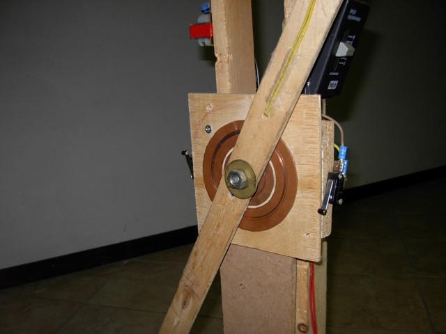

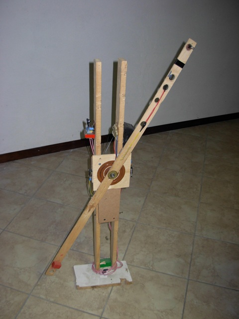

bello io per fare il sole in movimento...non su e giù però ma in modo circolare uso un asta con contatti striscianti!
se vi pùò servire...ecco la foto:

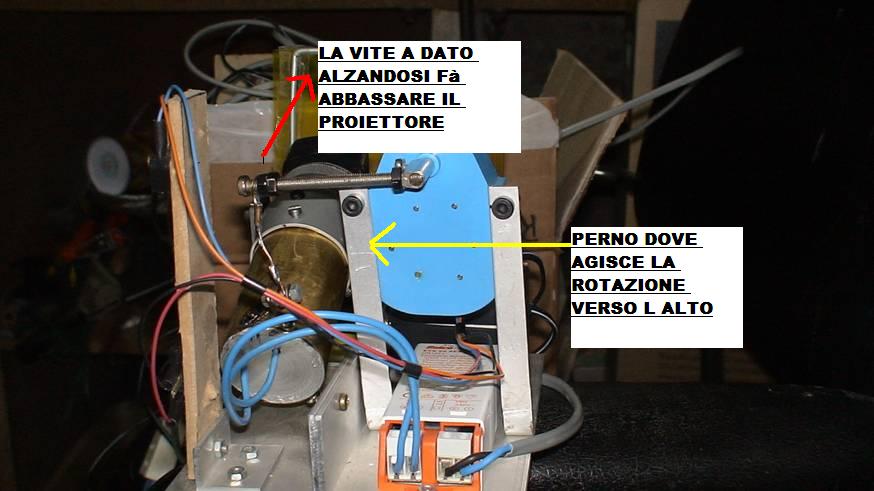

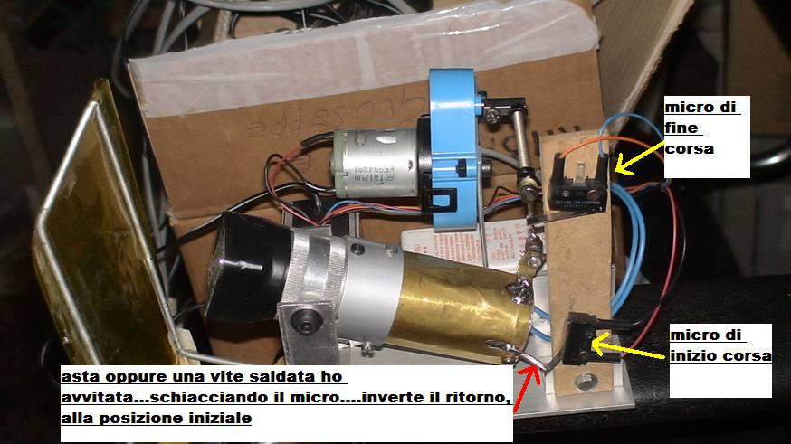

Il FUNZIONAMENTO; CLAUDIO e CARLO
70,11 KB
59,13 KB
il sistema deve essere accessibile a tutti
praticamente il tutto si deduce in due piccoli micro, con un semplice circuitino abbinato che serve per far scambiare il suo movimento tramite il relè al punto di partenza....lo schemino elettrico dovrai richiederlo a Cavuby, oppure fartelo fare da un tuo amico paesano ...ecc ecc.....
il meccanismo; alimentando il motorino 1/3 di giri esso incomincia la calata verso il basso, e tramite quel piccolo pezzettino di ferro saldato FRECCIA ROSSA..... oppure utilizzare anche una capocchia di vite, schiacciando il micro inverte il comando .....i due micro sono stati avvitati in un piccolo pezzo di legno, il quale serve a sua volta per regolare ed ottimizzare la sua registrazione in fase di schiacciamento
per il suo movimento dovete valutare quale tipo di motorino è più idoneo al vostro presepe..noi utilizziamo anche motorino passo passo potenti a basso costo da almeno 5 volt ad un massimo di 24 volt...aumentando i volt si aumenta anche la sua velocità, in base anche alle caratteristiche che hanno ....e con questi motorini si può fare tutto...
IL Sistema deve essere ancora migliorato in base anche al gioco di luci....se l effetto non risulta bello a vedersi, noi non lo inseriamo per non sminuire il presepe...il sistema e laboratorio e non definitivo
Modificato da - Stefano (ut. cancellato) in data 23 gennaio 2010 09:30:10

però questo sole va solo su e giù vero??...simula o l'alba o il tramonto...giusto?...
io avendo un presepio molto lungo e stretto(lo faccio su una rampa di scale)facevo in modo che prospetticamente si vedesse tutto il ciclo del sole(cerco di dare molta profondità al mio presepe in modo che si possa vedere tutto il tragitto a 180° del sole)...
grazie!...bel lavoro

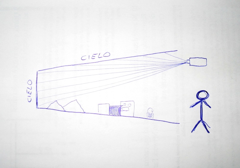

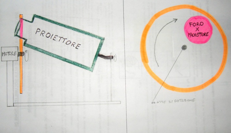

il sistema Carlo e duttile, se ci pensi un attimino lo puoi anche far ruotare basta fare la struttura eclittica ed il giochino e fatto.....essendo una proiezione devi valutare la sua focalità di proiezione sul telo quindi per avere un bell effetto devi fare un semicerchio all incirca....anche se non è preciso non a importanza...anzi quando si avvicina al tramonto una distanza in cm più ampia dovrebbe ingrandire di quel poco il sole
non ci avevi pensato...a noi bastava in verticale.....se inclinavo il sole scendeva in diagonale...il proiettorino era solo laboratorio..quindi se vogliamo farlo curvare basta fare l eclittica...bisogna provare provare provare

si,si...certo ci avevo pensato!...e avevo pensato anche alla tua stessa soluzione per eventualmente fargli fare una traettoria ellittica(ma nel mio specifico caso non mi serve un così complicato sistema)...era solo per chiedere se avevo capito in modo corretto le foto...quello rappresentato va solo su e giu...avevo capito bene.
tutto qui...bravi ancora

carlo se riesci posta una foto della parte posteriore del tuo meccanismo movimento sole.

posteriormente si vede solo l'innesto del motorino sul supporto...
l'albero del motore poi è quello che si vede da davanti(quello con la rondella e il dado)...tutto qui...io non riesco a fare cose complicate...per ora mi va bene questo...se troverò idee interessanti vedrò di cambiare il sistema che governa il sole...
comunque cosa volevi chiedere riguardo alla parte posteriore del mio sistema?
grazie
Messaggio inserito da sottobosco
sottobosco
Città: manduria
475 Messaggi
Inserito il - 23 gennaio 2010 : 22:11:24  Mostra Profilo Invia a sottobosco un Messaggio Privato  Rispondi Quotando
a ok carlo volevo solo vedere il motore
sottobosco, luce nel bosco.
San Francesco
carlo1986
Prov.: Mantova
Città: Casalromano
499 Messaggi
Inserito il - 24 gennaio 2010 : 09:13:51  Mostra Profilo  Visita l'Homepage di carlo1986 Invia a carlo1986 un Messaggio Privato  Rispondi Quotando
certo se vuoi te la metto...ma sappi che per i miei gusti è un pò troppo veloce quest'anno lo cambierò!
è un semplice motorino smontato da un espositore da farmacia che aveva già attaccato un motoriduttore meccanico...
quando ho un attimo inserisco la foto!

Inserito il - 15 settembre 2010 : 09:48:38  Mostra Profilo  Visita l'Homepage di carlo1986 Invia a carlo1986 un Messaggio Privato  Rispondi Quotando
ragazzi ci siamo...ho stravolto tutto il presepio!!...
quest'ammo farò il sole in movimento circolare PROIETTANDOLO!!!(non più da dietro al cielo come l'anno scorso ma da davanti poichè il cielo è di compensato!)
ho già il proiettroe...ma che meccanismo mi consigliate per far ruotare il mio sole in modo continuo e con un ciclo di durata circa 5 minuti??
meglio proietore fisso e specchio girevole o proiettore girevole??altri metodi??
la mia idea sarebbe questa:
83,28 KB
cosa ne dite??...
non è un disegno preciso ma deve solo servire per spiegare il concetto...
un asse di rotazione per il proiettore inclinato coincidente(sullo stesso piano) con l'asse di rotazione del disco che ruotando fa girare la lente del proiettore e quindi il mio sole!
aspetto commenti!!
3772 Messaggi
Inserito il - 15 settembre 2010 : 10:49:57  Mostra Profilo Invia a mecc74 un Messaggio Privato  Rispondi Quotando
Carlo non esagerare con gli effetti o rischi di implodere, da quello che capisco proietti da davanti da dove osserva lo spettatore, il sole che ruota come da tuo schema rischia di assumere una forma ellittica, poi devi calcolare eventuali monti di sfondo o comunque oggetti che si possono interporre tra il proiettore e il cielo.
Per ora cura il presepe, l'illuminazione e magari l'effetto pioggia, poi una due novità all'anno.
carlo1986
Prov.: Mantova
Città: Casalromano
499 Messaggi
Inserito il - 15 settembre 2010 : 13:50:21  Mostra Profilo  Visita l'Homepage di carlo1986 Invia a carlo1986 un Messaggio Privato  Rispondi Quotando
eh...lo so...ma non riesco a fermare la testa...lei corre corre...
si, hai ragione!!...ma un presepio con luci di giorno e notte senza il sole che si vede...che presepio è???
per la forma ellittica del sole alle ore 3 e 9...beh...per quest'anno mi accontenterò...e poi se il sole all'orizzonte risulterà un pò schiacciato beh...è come se fosse l'effetto ottico degli oggetti all'orizzonte no??...non si schiacciano??
per le montagne avevo calcolato di fare cadere il sole dietro ai monti mettendo in corrispondenza di questi e davanti alla luce di uscita del proiettore una lamierina tagliata ad hoc!!...in modo che il sole quando arriva in corrispondeza della montagna scompaia gradatamente perchè occultato dalla lamierina...poi il tutto sarà amalgamato dal crescendo di luci rosse del tramonto...in modo da non far vedere la scomparsa del sole in modo troppo netto!
[stessa cosa vale ovviamnete anche per l'alba!]

Ciao Carlo, purtroppo così, con schizzi magari non in scala, o a parole si rischia solo di far confusione.
Bisogna essere sul posto e fare delle prove una volta installato il cielo che definisce lo spazio a disposizione.
L'idea di rugas non è male ma il cielo chiuso la penalizza.(fai comparire il sole tutto in un istante solo nella parte piana in fondo?, usi la dissolvenza?)...forse per te serve più un percorso semi elissoidale con ritorno a inizio a ciclo.
Però, giudizio puramente personale, vedere un cerchio che gira per il cielo non piace molto.
