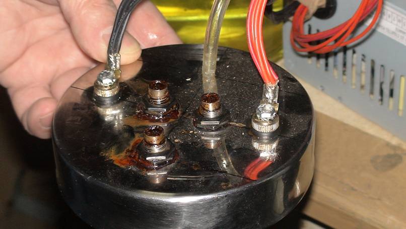

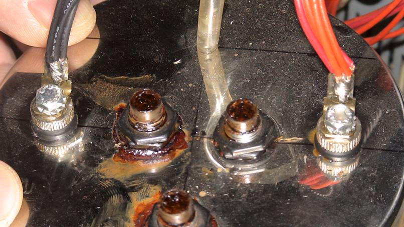

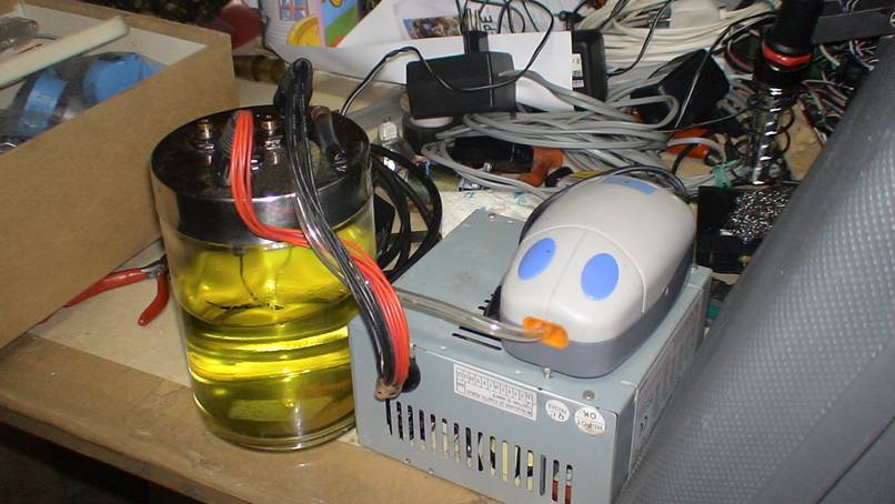

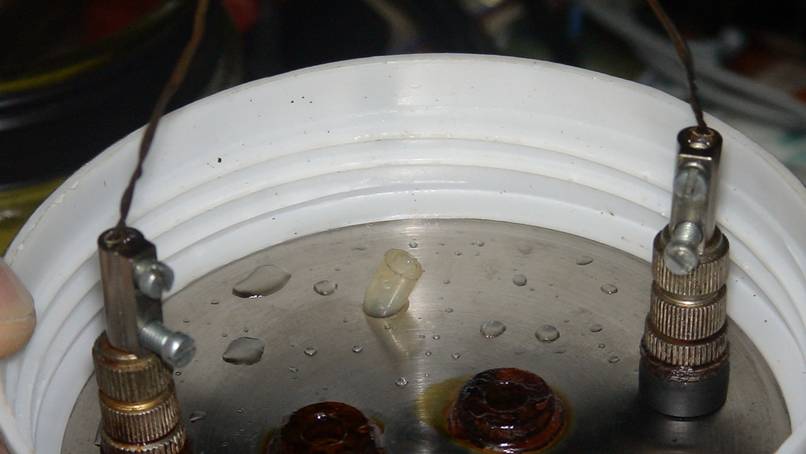

che olio usate? per caso è ad alta densità? perchè il mio non è giallo ma trasparente
17,22 KB
3770 Messaggi
Inserito il - 29 gennaio 2009 : 21:01:09  Mostra Profilo Invia a mecc74 un Messaggio Privato  Rispondi Quotando
Olio d'oliva toscano?????

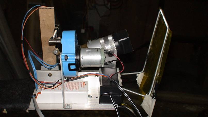

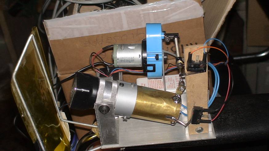

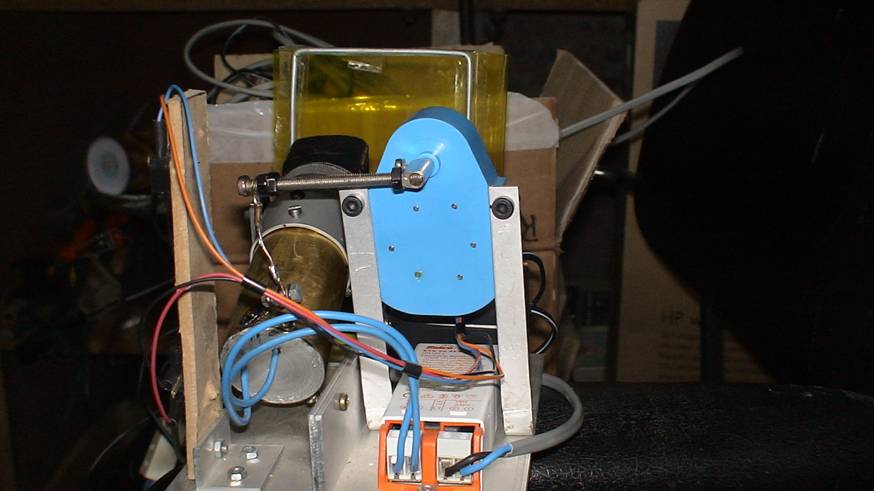

ora però vorrei idettagli del proiettore...che lampadina usate?
i fili dove finiscono? cosa c'è nella scatola misteriosa?
17,22 KB

ho anch'io un domanda, vorrei sapere che tipo di motore hai usato? , viene regolata la velocità?
Inserito il - 30 gennaio 2009 : 12:03:28  Mostra Profilo  Rispondi Quotando
Mecc olio di girasole
quello bono me lo serbo per la fettunta tanto bona
SNK i liquidi da fumo (( discoteca ))ce ne sono di vari colori ed essenze , uno vale l altro basta che il sistema funzioni

SNK; tecnica;
la struttura è metà corpo in alluminio tornito da me ad un tornio parallelo l'altra metà in foglio di ottone lampada alogena da 35 watt
3,5 mm comandata dal proprio trasformatore due micro switch di inizio e fine corsa dentro la scatolina misteriosa 2 relè doppio scambio uno di andata ed uno di ritorno da 12 volt della potenza di circa 1 ampere adoperate 2 lenti di focalizzazione da 3 cm adattate (comperate dai cinesi con 1 euro - ho speso 3 euro ma ho comperato una scatolina una cuffia completa di auricolari e 2 lenti) motorino
preso alla frisa 1\3 di giro 12 volt ma andrebbe bene qualsiasi motore in corrente continua previo circuito di regolazione della velocità con il mio sistema si risparmia tutta la parte regolatriceavendo avuto il motorino in casa, veramente abbiamo circa 50 motorini di tutte le velocità e di tutte le potenze sia a 12 volt che a 220 piu una quindicina di motorini stepper di varie potenze con circuiti fatti da me (si vedono nelle foto postate da Stefano del mio laboratorio.Il resto è una struttura molto semplice

Inserito il - 30 gennaio 2009 : 19:18:00  Mostra Profilo  Rispondi Quotando
la scatola che può simulare anche l arcobaleno, dipende dal foro d uscita della luce
42,98 KB
il tappo di chiusura; il contenitore mettalico....telefonino e pompieri se fatto diversamente
29,81 KB
36,65 KB
l albeggio introdotto quest anno, ( va modificato ) posizione chiusa....tutto lo schema è pilotato dalla centralina e tutto in automatico, attraverso dei semplici microswicht si ottiene lo scopo desiderato
33,99 KB
posizione aperta
46,03 KB
35,4 KB
il micro di fine corsa.... tappo aperto
19,6 KB
il micro di fine corsa... tappo chiuso
34,67 KB
x spiegazioni Ubaldo, io di elettronica nn ne sò un ACCA

grosso modo credo di avere tutto....il motore che ho io credo sia a 220V 1/3 g/min, le lenti le ho che mi sono avanzate dai proiettori..la scatola per la torcia la rimedio da una cinese e i finecorsa ne ho un casotto....beati voi che avete il laboratorio!
io mi sto allestendo..per ora ho un oscilloscopio col tubo catodico andato..(ecco perchè me l'hanno regalato!..)+stagnatori +componentistica varia

immaginavo fosse cosi, ma io ho incontrato il problema del suttiscaldamento del coiprilampada che si muove...

Non ho riscontrato il tuo problema forse perchè il coperchio adoperato da me è di alluminio spesso 1,5 mm circa

anche io ho usato un coperchio di alluminio, provero ad usarne uno ancaora piu spesso...

Scusa Jacobrs ma quanto lo tieni acceso???
Cavuby
Modificato da - cavuby in data 01 febbraio 2009 21:24:26
jacobrs
Città: Trani
1181 Messaggi
Inserito il - 02 febbraio 2009 : 01:03:03  Mostra Profilo  Visita l'Homepage di jacobrs Invia a jacobrs un Messaggio Privato  Rispondi Quotando
4 minuti...
La magia di una notte.
cavuby
Prov.: Pisa
Città: Calcinaia
303 Messaggi
Inserito il - 02 febbraio 2009 : 22:32:10  Mostra Profilo Invia a cavuby un Messaggio Privato  Rispondi Quotando
A secondo della potenza della lampada 4 minuti sono tanti forse per il giorno ti conviene usare u'altra lampada accenderla dopo la prima
e lasciare alla seconda il compito di simulare il giorno. Poi vedi tu
come fare per il giorno.
