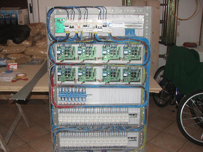

Inserito il - 22 gennaio 2010 : 14:41:09  Mostra Profilo Invia a orlando82 un Messaggio Privato  Rispondi Quotando
Visto che si parla della centralina di Cutex...ecco cosa sono riuscito a fare
108,76 KB
Questa foto è stata scattata prima di metterla nel quadro in lamiera fatto su misura ( Altezza 200 cm x Larghezza 65 x Profondità 30 ).

Ciao Orlando... sarebbe bello vederla la tua centrallina,... e nello stesso tempo incontrare anche il proggetista Marco (cutex)e visto che sono interresato anchio chiedere dei consigli sia a te che la usi che a marco,....se trovo l'autista che mi accompagna cercherò di venire, se mi vuoi dare l'indirizzo esatto magari anche in ptv te ne sarei grato..ciao
PS.FAVOLOSA LA CENTRALINA.

Complimenti per il quadro-centralina orlando!!!
Ottimo lavoro!
