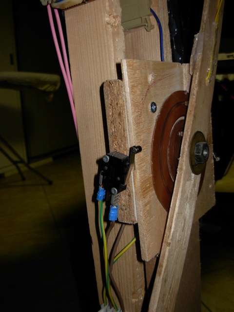

si l'ho capito che il tutto nel mio presepe parte dal sistema del sole girevole!!!...è che io volevo abbandonare ciò e non usarlo come meccanismo primario dal quale dipendeva tutto il presepio ma costruire una centralina come primaria che mi comandasse anche il sole(secondario).
si ci siamo già messi in contatto forse vado da lui domenica...
allora dovrei mettere la dissolvenza dopo l'uscita dei relè!!...hai uno schemino per fare la dissolvenza??...dovrei distingere tra 12v e 220v vero??...non cè qualcosa che mi fa fare la dissolvenza a entrambi?!??!
però il problema era anche che col mio sistema riesco a fare solo 2 fasi(giorno e notte) non 4(alba giorno tramonto notte)...dovrei mettere altri 2 interrutori a levetta..per dividere ogni ciclo in 4 invece che in 2....ma una centralina che fa le 4 fasi in dissolvenza e che comanda il mio sistema sole con un motore passo non c'è????

beh... spero di non prendere un abbaglio, ma carlo, non potresti sincronizzare il tuo meccanismo con la centralina (qualsiasi centralina) utilizzando una presa di sincro??
mi intendo ... il sole fa un suo giro e si ferma con un finecorsa...
quindi, a tempo debito, la centralina manda tensione sulla presa dedicata alla sincronizzazione... ed il meccanismo riparte...
una volta partito... diventa autonomo tramite un altro micro che devia l'alimentazione... sino ad arrivare ancora a fine corsa come prima!...e questo all'infinito... (ho preso un abbaglio?)

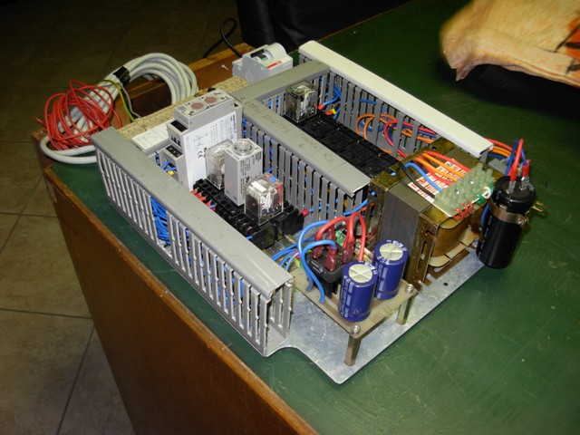

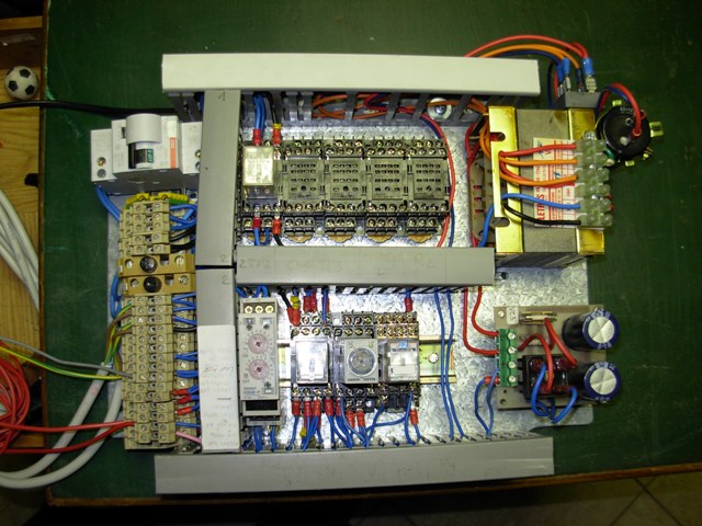

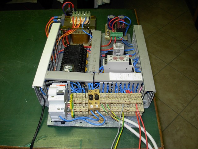

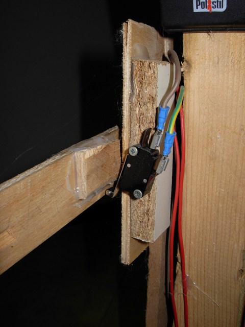

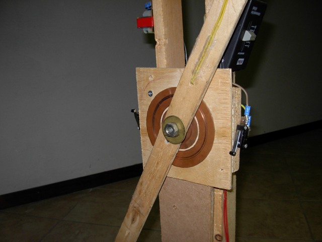

eccomi qua...come promesso ad alcuni amici del forum di presepio elettronico!
innanzi tutto devo ringraziare per la bella giornata di ieri passata a visionare e "studiare" presepi...e a cercare di "rubare" qualche segreto!
complimenti a tutti quanti(anche se personalmente non gli ho visti tutti dalle vostre parole ho capito quanti siete "avanti")...
ora...torniamo a noi...su consigli altrui inserisco le foto del mio sistema così che sia tutto più chiaro da capire(a parole si fa sempre un pò più fatica!)
99,34 KB

Veramente bella la tua centralina Carlo! Ha anche il salvavita e le canaline...davvero bravo! Lavoro pulito e ben riuscito!

visto che tu hai un sistema rotante che gira seguendo il ciclo...
usi un rele x sincronizzare la ruota del sole
e metti dei micro (si chiamano così i cosi a levetta)
sulla ruota che ti provocano lo scambio dei carichi
sulla stessa ruota puoi mettere i micro delle luci delle case
ecc.
