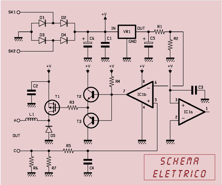

salve a tutti avrei bisogno di un consiglio
volendo collegare dei power led da 3W alimentati con questo circuito:
54,75 KB
ad una uscita triac della centralina di sasà sbarra
http://sasasbarra.altervista.org/projects/presepe4.htm
come dovrei fare?
17,22 KB
Inserito il - 23 dicembre 2009 : 16:25:33  Mostra Profilo  Visita l'Homepage di Amministratore Invia a Amministratore un Messaggio Privato  Rispondi Quotando
A parte che non ci sono i valori dei componenti...
La centralina di sasa sbarra lavora in sincronia con la frequenza di rete, sfasando l'innesco del triac.
Il circuito da te presentato è un regolatore switching in cui la corrente che scorre nel led è tenuta sotto controllo dalla caduta di tensione su R6 e R7.
Il led si accende sempre alla stessa luminosità.
NON può essere collegato alla centralina di sasà sbarra perchè sono due cose diverse.
