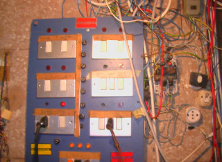

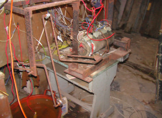

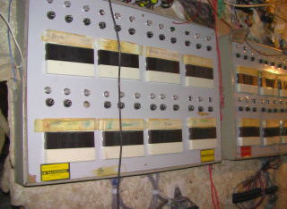

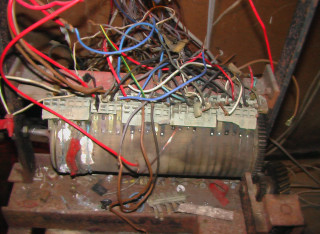

particolare della centralina del PRESEPE ELETTROMECCANICO SONORO DI CAULONIA RC, interamente costruita con materiali da riciclo. Da vita a tutto il giro del presepe che dura 15 minuti su una area di 15 metri per 6 di profondita dove vengono azionati gli oltre cento motori presenti con altretanti vecchi mestieri e dove gradualmente entrano le luci del giorno per far posto poi alla luce del tramonto e alle stelle .

dai gente non scherziamo....
senza nulla togliere assolutamente, anche perchè non l'ho mai visto, a questo presepe....
che senz'altro sarà un capolavoro di ingegno, intuendo tutti i movimenti che sono presenti...
ma le foto che hai pubblicato, Ercole....
denotano condizioni di sicurezza ...emmm... precarie a dir poco...
intravedo il meccanismo per la dissolvenza con l'acqua e sale, se non sbaglio...
beh... forse un'aggiornatina all'impianto elettrico sarebbe PIUUUU'
che opportuna...
capisco che è tutto materiale di riciclo, ma con la sicurezza non si scherza.
scusa se mi sono permesso....
auguri, ciao.

si, in effetti il sistema luci in parte funziona con l'elletrolisi dove ovviamente l'accesso alla cabina di controllo avviene solo da persone idonei è costantemente chiusa a chiave.
la sicurezza sull'impianto nn è delle migliori pero' si cerca di fare cio che si puo data la difficoltàdi gestione, lo gestisco da solo nel tempo libero e curare anche la pubblicita senza collaborazione alcuna nn è facile,posso dire che in 15 metri lineare che misura il presepe ci sono circa 15000 metri di cavo elettrico dove esistono diverse linee di riserva in caso di problemi, visto che nei periodi di affluenza nn sempre è possibile aggiustare si fa prima a cambiare linea.
in ogni caso accetto qualsiesi suggerimento per migliorare il tutto visto che è da 50 anni che esiste questo presepe ed ogni anno è visitato da circa 10000 persone.
