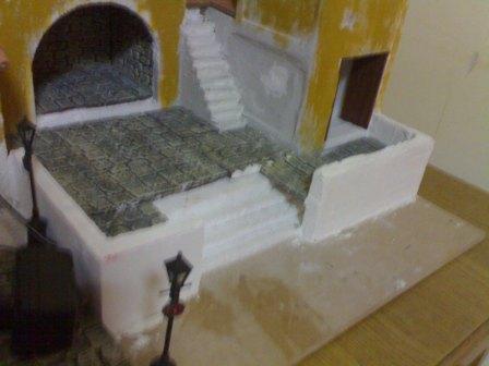

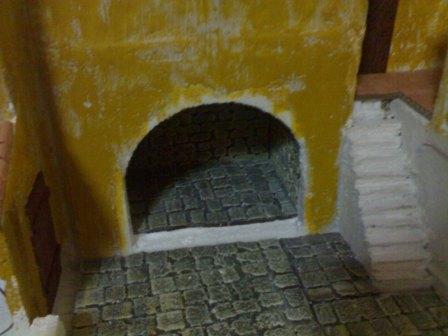

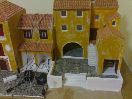

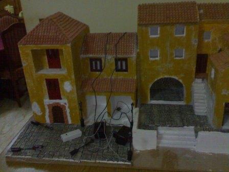

Ciao a tutti, volevo chiedervi alcuni consigli per ultimare il mio presepe. Per la verità sto continuando il lavoro dell'anno scorso ma purtroppo di tempo non ce nè e credo che non riuscirò ad ultimarlo nemmeno per quest'anno . Ecco alcune foto:

Vorrei per prima cosa rifare la pavimentazione. L'anno scorso avevo messo in fretta e furia delle lastre di gesso fatte con lo stampo ma purtroppo sono difficili da posizionare negli spazi stretti e poi si vedono le giunture tra un blocco e l'altro. Ho visto alcuni lavori nel forum con la pavimentazione scolpita, gentilmente mi spiegate come si realizza? E' fatta di cartongesso? E con che cosa si scolpisce? Basta un punteruolo o ci vuole un attrezzo speciale? Eventualmente posso utilizzare una lastra sottile di polistirolo?
Avevo pensato poi di mettere delle pietre sull'arco del magazzino in cui metterò la natività. Secondo voi se utilizzo le pietre che ora sono nella pavimentazione che risultato ne verrebbe fuori? Oppure cosa potrei utilizzare?
Vorrei togliere il murettino bianco e sostituirlo magari con una ringhiera. Che ne dite?
Per quanto riguarda le tegole invece, qualcuno sa indicarmi come dipingerle in modo da coprire il cartone che costituisce il tetto senza però coprire troppo e rovinare le tegole?
Infine vorrei migliorare la colorazione delle case che al momento mi sembra un pò bruttina.
Il lavoro è tanto e sò che non riuscirò a finire ma almeno vorrei fare qualche passo avanti. Attento i vostri consigli, soprattutto per come fare la pavimentazione.

ciao pigino, per quanto riguarda le pietre intorno all'arco ci starebbero benissimo, posizionale a zig zag,
per la pavimentazione ci sono tantissime tecniche, la più sbrigativa e quella di incidere il polistirolo e successivamente colorarlo, per colorare inizia con ina tecnica semplice, dai una mano di fondo nera e successivamente schiarisci con i grigi.
per le tegole stesso discorso della pavimentazione, parti da un marrone scuro e successivamente colori, io faccio sempre almeno 2 colori, per non fare troppo monocromatico, alcuni li velo solamente con dell'ocra rossa, ed altri li velo con le scale del terra si siena naturale con un aggiunta di verde vescica.
per le case cerca nei passo passo 1 mia discussione chiamata "costruire case dall'intonaco alla colorazione"

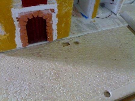

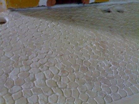

Inserito il - 15 dicembre 2009 : 17:18:24  Mostra Profilo Invia a Pigino84 un Messaggio Privato  Rispondi Quotando

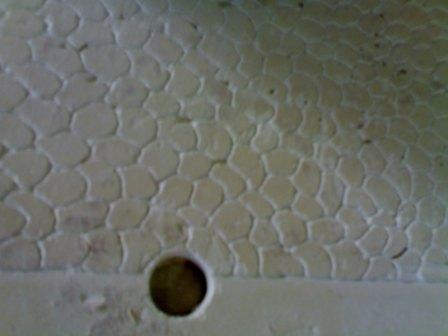

Ho finito di incidere un pezzo della pavimentazione fatta con il cartongesso. In alcuni punti si sono creati dei piccoli buchi, è una cosa normale o dipende dal fatto che il cartongesso era di recupero e quindi forse un pò rovinato? Si possono coprire in qualche modo? Ora volevo chiedere se c'è qualche persona che ha un pò di pazienza e mi spiega passo passo come colorare la pavimentazione... sulla colorazione io sono una vera capra ... anche perchè questo è il mio primo lavoro che avevo iniziato lo scorso natale e che ancora non ho finito per mancanza di tempo. Dato che sono proprio crudo, mi dite tutti i passaggi? Quante mani devo passare e gentilmente anche il tipo di colore da utilizzare per ogni mano? Grazie mille!

Inserito il - 18 dicembre 2009 : 15:04:59  Mostra Profilo Invia a 6vior un Messaggio Privato  Rispondi Quotando
ciao pigino, l'incisione è discreta, le rotture che si creano purtoppo sono normali, bisogna avere molta pazienza ed essere leggeri, adesso passagli sopra una spazzola di ferro sopra così gli farai qualche graffio,
Passagli una mano di acqua e vinavil la vinavil al 20% e fai asciugare bene benem (1 giorno).
POi dai il fondo abbastanza diluito per entrare fra le chianche nero e fai asciugare bene bene.
poi inizia a schiarire con il pennello asciutto con le scale dei grigi
