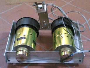

Inserito il - 30 ottobre 2010 : 08:41:55  Mostra Profilo  Rispondi Quotando
il motorino nel tuo caso FABIO, penso sia indicato quello da 1/3 di giro, al massimo un giro al minuto........ tale motorino si adatta per presepi al massimo di 2 metri quadrati
per la realizzazione oltre che ad altre guide, il sistema è il solito
12,83 KB
........i nostri due barattoli servono solo per avere due tonalità diverse di luce e non fare un barattolo gigante con varie lampadine( poi ognuno la vede alla sua maniera) quello che conta poi è il risultato,....ihihihih.....questa procedura con i due motorini serve 1; possono andare a varie velocità a secondo cosa uno vuol progettare....2; si può variare il suo verso....insomma il sistema e duttile a varie soluzioni , e non rimanere solo su una sola visione......
scooby poi ti ha detto una cosa importante, il motivo e che la fuoriuscita della luce su una superficie bianca, le nuvole non sono veritiere, con quel piccolo particolare si supera le sbavature del contorno proiettato, rendendo la nuvola più reale
noi abbiamo pensato ancora una cosa innovativa e dovrebbe essere ancora più sofisticata, non si utilizzano più i barattoli, e se abbiamo visto giusto saranno vere nuvole che passano...ma questo sistema è li nei progetti da sviluppare.....con il tempo lo proveremo, se rende sarà pubblicato sul forum ....ma è laborioso e forse a un costo ....
Modificato da - Stefano (ut. cancellato) in data 30 ottobre 2010 08:57:07
