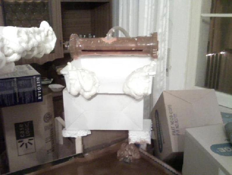

Ho perfezionato un progetto che ci lavoravo da tempo. Nasce dall esigenza di creare una grande cascata con l acqua che al punto di caduta arriva quanto più estesa possibile (lunga quanto tutto il letto del fiume) in modo da non cadere solo dai lati o dal centro e restare quanto più vicina in caduta allo sfondo dietro l acqua della cascata. Il letto del fiume è corto pochi centimetri e camuffato con la vegetazione ha un ottimo risultato. La schiuma poliuretanica è da versare su tutta la superficie, nel mio caso ho ristretto la foce ma si può scegliere a piacimento l apertura.Che ne pensate? Ecco le foto.

quest'anno anche io ho realizzato una cascata... alta 60 cm
per avere l'effetto che desideri tu ci sono soltanto due soluzioni...
la meno bella da vedere perchè da un effetto poco realistico e inserire qualcosa che limiti e regolarizzi la caduta dellìacqua come se fosse una feritoia più la si abbassa e più il getto cresce
la seconda quella più bella e realistica e aumentare a dismisura la portata dell'acqua...( per un bell'affetto ce ne va davvero davvero tanta

in effetti quell effetto tipo cascata del niagara o delle marmore c è bisogno di una pompa abbastanza forte. Bellissima però!!!

se guardi nel presepe di azeglio la struttura che ce nelle foto serve proprio a realizzare quell'effetto... per una cascata da 60 cm di altezza abbiamo meso una pompa da 5000l/h e ci sarebbe forse voluta anche un po più potente

basta alzare bene le sponde del letto del fiume e cammuffarle con vegetazione...non uscirà neanche una gioccia di h2o!!!

Anche io sono alle prese con la realizzazione di una cascata, ma sono un Po scettico sull'uso della pompa da 5000 lt/h!!!!! Io ho preparato la struttura della cascata con successivo fiume che attraversa tutto il presepe e mi manca la pompa, ma 5000lt mi sembrano troppi!! Quella portata ce l'ha il filtro a sabbia della mia piscina!!! Ho provato con una pompa da 2000lt/h e mi sembra più che sufficiente!!! E poi ho provato ad attaccare al tubo in uscita una bocchetta dell'aspirapolvere ( quella per il parquet) che crea un effetto "piatto e largo"
