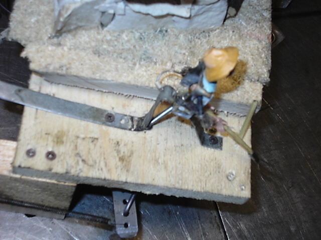

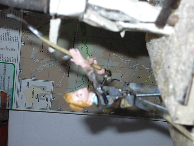

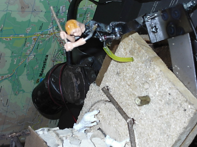

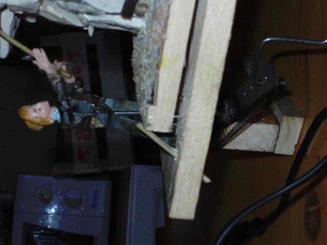

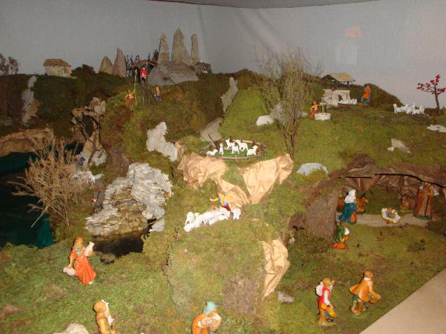

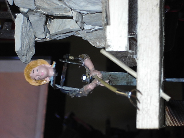

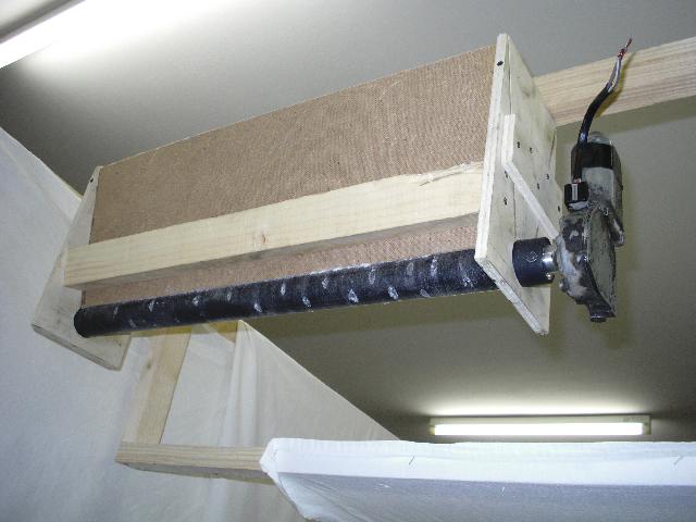

Ecco alcune foto dei miei movimenti ancora da ulimare
-Casetta con pecore che girano, uomo che spacca la legna, uomo che carica il fieno.

AMMAZZA CHE MARCHINGEGNO

Davide per me che me li sogno la notte certe cose sto impazzendo a capire il meccanismo che hai fatto per farlo funzionare
desidero capire sul serio

per me sono i primi che vedo di meccanismi mi puoi spiegare come funziona

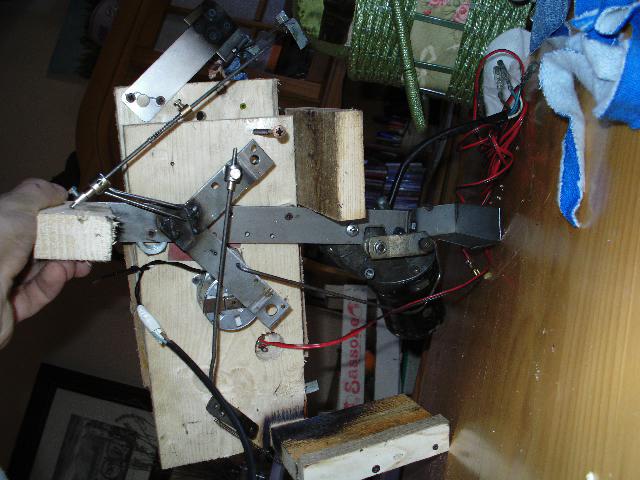

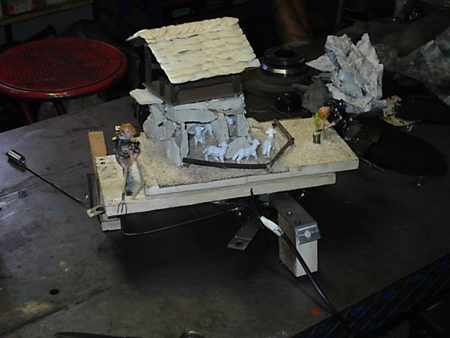

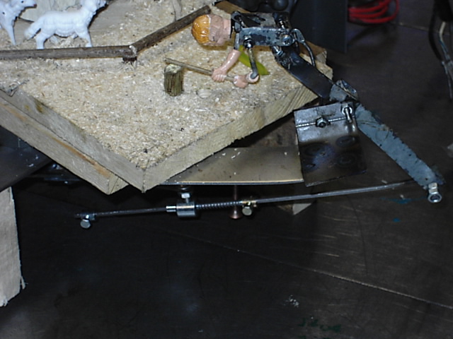

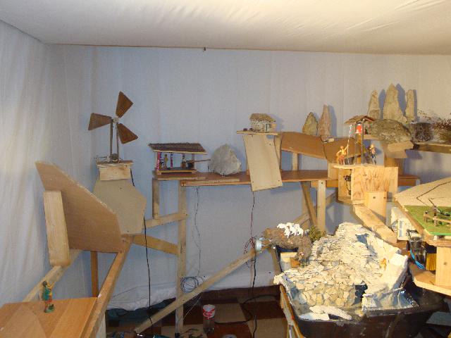

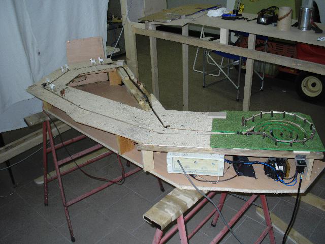

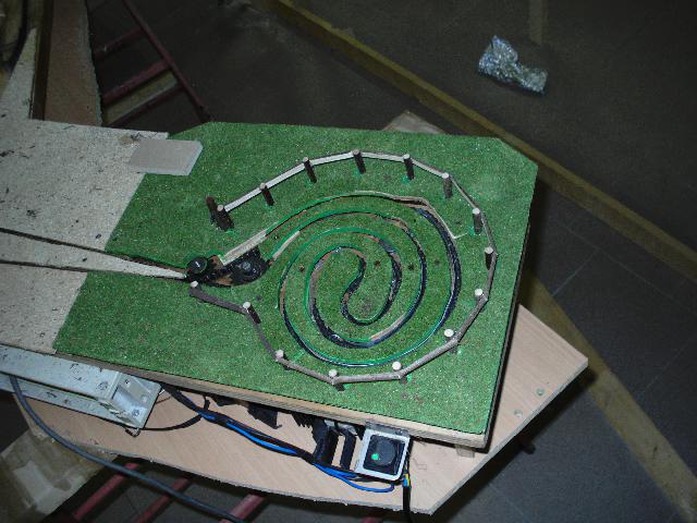

Vi metto una foto del meccanismo e appena trovo un po' di tempo vi spiego come costruirli , ciao Davide

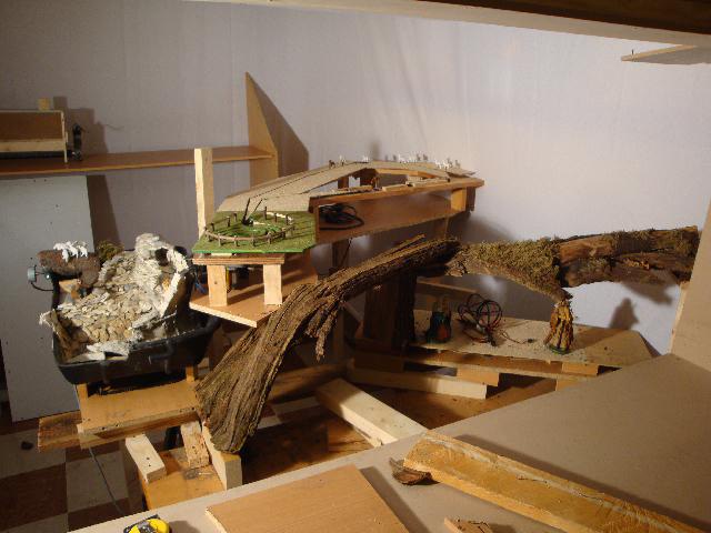

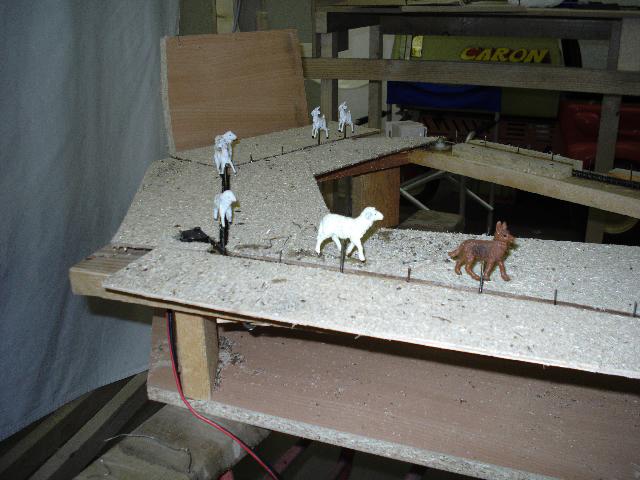

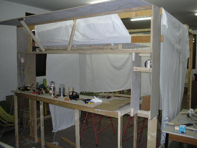

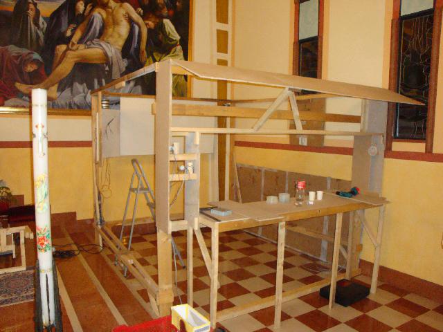

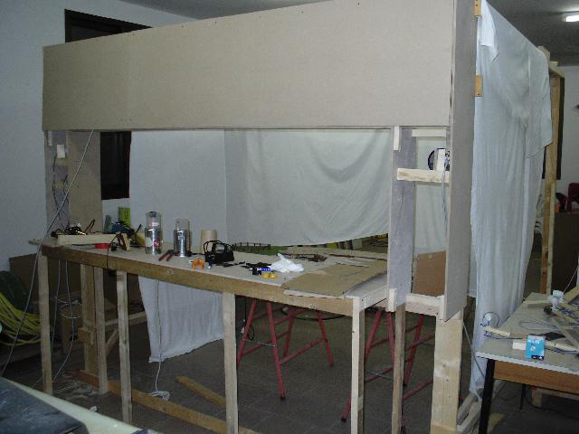

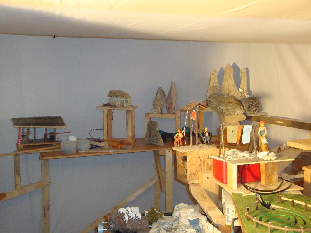

Vi inserisco le foto della struttura del presepe di questanno che iniziamo a montare Domenica sera speriamo vada tutto bene. ci sono anche le foto dei movimenti dell'anno scorso. Ciao a tutti.

Bel casino .... Sono curioso di vedere il tuo presepe : )

complimenti per l'ottimo lavoro che stai svolgendo. Sono curioso del funzionamento in quanto appassionato sin da bambino di meccanica e collegati. Ancora complimenti e auguri di un felice natale e prospero 2010 ciao giovanni

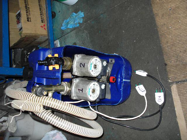

ps le 2 pompe quante atmosfere sviluppano e a cosa servono??

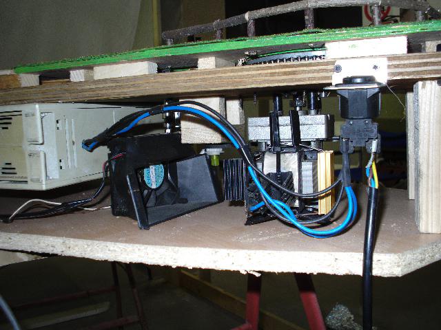

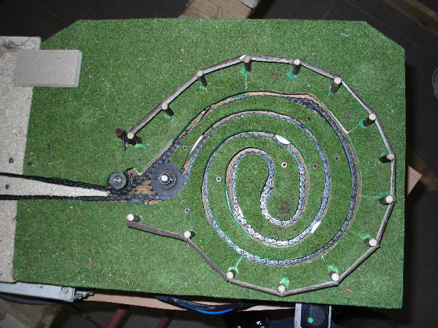

ciao davide molto interessante il percorso su catena.una domanda,che motore utilizzi x trascinare quel po po di catena,xchè penso che con quei ghirigori sia piuttosto dura da tirare io ho fatto un percorso x un carretto con 6 metri di catena ma senza curve difficili, solo andata e ritorno con un motore da tergicristallo,ma mi assorbe quasi 5 ampere x funzionare,una botta di corrente,non ho trovato niente a 220 volts di silenzioso,hai qualche dritta da darmi?

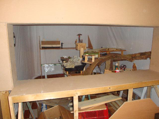

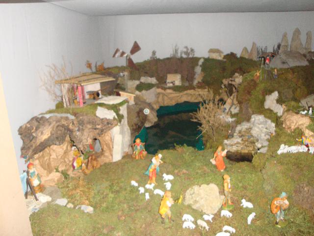

Scorci del montaggio iniziato la sera del 13/12/09

Quante atomosfere fanno non lo so, le pompe le uso una per la cascata l'altra per la pioggia che però devo ancora sistemare, sono pompe recuperate da una caldaia a gas e io mi trovo bene in quanto sono silenziose e in più hai la possibilità di regolare la portata poi le ho inserite dentro una tanica dell'olio e cosi se c'è qualche perdita rimane dentro.
il motore che ho usato è a 220 ma non è eccezionale si riscalda tantissimo in quanto nella sua origine da macchina da caffe funzionava pochissimo io ci ho aggiunto dei dissipatori di calore attorno la bobina e li rafreddo con una ventola inoltre quest'anno ho modificato il funzionamento un ciclo escono e l'altro rientrano
