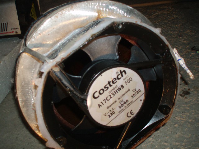

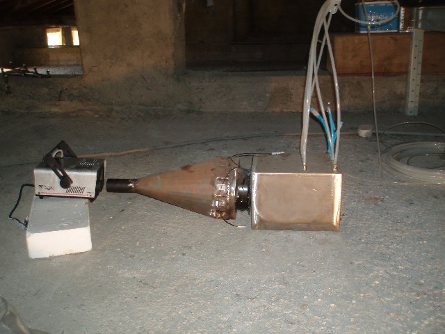

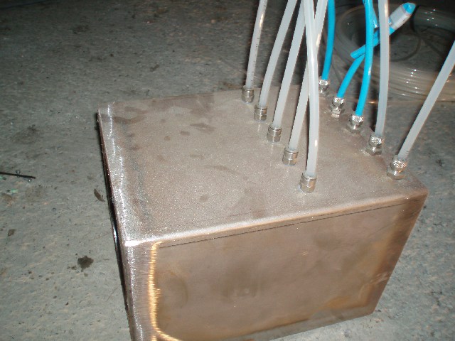

Inserito il - 02 agosto 2011 : 17:22:54  Mostra Profilo Invia a Aries un Messaggio Privato  Rispondi Quotando
Ciao a tutti spero che possa essere utile noi da un po di tempo stiamo utilizzando questo sistema
m/c fumo
73,14 KB
ventola a220 volt sempre accesa per aspirazione
74,1 KB
contenitore per le uscite camini
75,88 KB
blocco completo noi problemi condensa zero
71,42 KB

non ho capito come funziona la valvola per aspirazione. non basta raccogliere il fumo in un contenitore e collegato ai tubi??
e secondo te si puo attaccare a una centralina che alterna dissolvenze e effetti?grazie in anticipo
Aries
106 Messaggi
Inserito il - 02 agosto 2011 : 18:44:05  Mostra Profilo Invia a Aries un Messaggio Privato  Rispondi Quotando
Messaggio inserito da giuliaz
aries grazie mille!!
anche la mia macchina è drago.
Ciao Giulia non è una valvola ma una ventola a vortice ti serve per portar fuori tutto il fumo e alimentare le case più lontane e non ti si crea la condensa .Io non lo messa sotto centralina ma ho usato il suo temporizzatore tot minuti attesa tot secondi per il fumo spero di essere stato chiaro.per la centralina vedi i watt della macchina fumo e controlla la potenza della centralina per quel che ne so non va in dissolvenza ma sotto carichi induttivi ciao

Ciao, anch'io ho utilizzato un nebulizzatore con una ventola, sicuramente più sicuro di altri marchingegni. Si puo vedere un comignolo e un pentolone che fumano nel video del nostro presepe familiare.http://youtu.be/pG75kkURcuA Saluti Iginio
