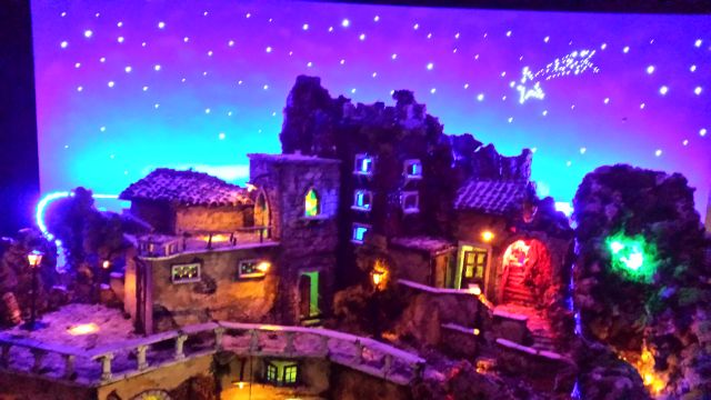

Inserito il - 11 novembre 2015 : 23:23:15  Mostra Profilo Invia a Jkwxp un Messaggio Privato  Rispondi Quotando
Grazie ad un mio carissimo amico, ho seguito i consigli di Francesco 67 in questa discussione a pag 3 http://www.presepioelettronico.it/forum/topic.asp?TOPIC_ID=6644&whichpage=3 vi assicuro che non è difficile e i risultati sono soddisfacenti come da foto. Il fondale lo fatto di compensato da 3mm verniciato con bomboletta di colore blu scuro in modo da poterlo fissare leggermente curvo. Ho usato delle fibra da 0,75mm, 1mm e 1,5mm fissata con colla a caldo pilotate da 4 led 10mm bianco freddo ad alta luminosità.
Inoltre tra cielo e presepe ho inserito una striscia di led rivolta verso l'alto di colore blu.
Sono a disposizione per eventuali informazioni
49,61 KB
Scusate per la qualità della foto
Modificato da - Jkwxp in data 13 novembre 2015 13:23:15

Inserito il - 12 novembre 2015 : 12:51:43  Mostra Profilo Invia a Vatta Riccardo un Messaggio Privato  Rispondi Quotando
Bello, e l'effetto dela striscia blu in basso è positivo.
Se la luce è statica io metterei anche led rossi o arancione da un lato a simulare un pò di alba.

Inserito il - 12 novembre 2015 : 14:58:11  Mostra Profilo Invia a Jkwxp un Messaggio Privato  Rispondi Quotando
Le fibre non danno un effetto statico. Ho pensato di dividerle in 5 gruppi, con 5 illuminatori differenti di cui 2 fissi, 1 che lampeggia con tempi random ed uno che fa un effetto fade

Inserito il - 12 novembre 2015 : 15:16:13  Mostra Profilo Invia a Vatta Riccardo un Messaggio Privato  Rispondi Quotando
Perfetto , per la foto o la ripresa ti consiglio di illuminare la poareter dietro il presepio
facendo attenzione che sia fuori dalle inquadratura così la macchina ti fotografa l'effetto delle fibre senza
creare l'effetto alone o bruciatura.
Buon lavoro
