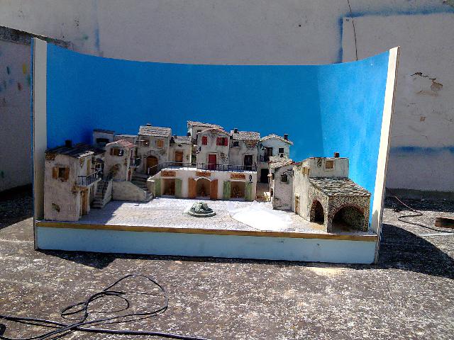

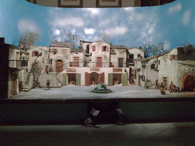

sulla carta un cielo reale sarebbe quello di staccarlo da esso....per l esperienza MECC ti a indirizzato su osservazioni giuste.....il problema è dato da quanto uno può spendere.... e TASTO CERCA
la masonite, pet, telo ed altri sistemi sono tutti validi.......
noi le abbiamo provate tutte ma andando a giro per l ITALIA il miglior risultato lo abbiamo visto ed adottato già da 7 anni con il telo bianco illuminato, necessita però di molte uscite per svariare i colori....un mio antenato, e lo ribadisco e scritto diverse volte quà sul forum e che se ai un bel cielo è già metà presepe (( GUARDA IL PRESEPE DI 6VIOR che cielo a FATTO ))
abbinato poi al presepe lo rende un ambiente vero...... BRAVISSIMO SALVATORE

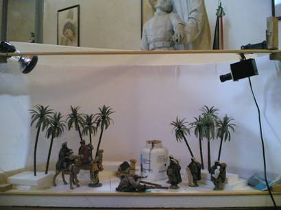

la nostra struttura e molto grande , ma la si può benissimo adottare anche nei piccoli presepi con meno grattacapi...questo e un piccolo diorama di 80cm in larghezza e per l arcata del cielo, raggiunge in profondità 1,10 all incirca, come puoi vedere nn è difficile a farsi ma la resa in colori e bellissima, per il discorso che puoi cambiare lo sfondo a proprio piacimento ...in questa finestra ci sono le fibre ottiche e la cometa proiettata e un semplice lampada spot a raggio diffuso viola graffiata per le velatura , con la centralina è stato possibile mandare in simultanea e non.... le stelle , la cometa e il cielo a secondo il progetto

la foto del cielo di 6vior è davvero bella (realistica e suggestiva. Complimenti all'autore. Quello che desideriamo è: la fase giorno il più vicino possibile all'immagine del cielo di 6vior; l'alba simile alla foto del forum; fase notte 1 il fondale blu scuro ma non uniforme (più chiaro verso la parte bassa); notte 2 fondale quasi nero ma non uniforme (più chiaro parte bassa); Per quanto riguarda il tramonto ho visto alcune foto particolarmente toccanti ma non riesco a scaricarle, per farvele vedere. Comunque, fanno venire in mente i tramonti proprosti nei film ambientati in Africa.

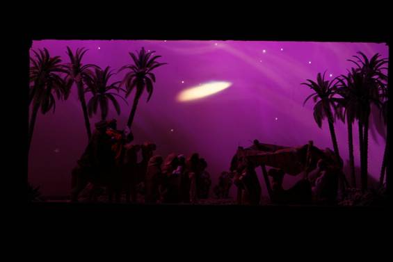

Insomma, si capisce che desideriamo riprodurre qualcosa che esiste in natura L'immagine del deserto, anche se bellissima, temo sia un pochino irreale, ripeto anche se bellissima.

TECNICA e SPIEGAZIONE in parte ; La foto dei magi proposta era in un contesto narrato, anche se nn reale
