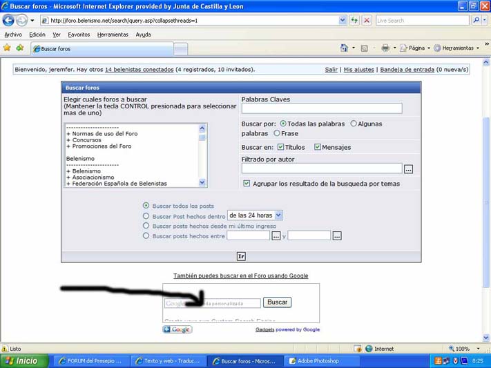

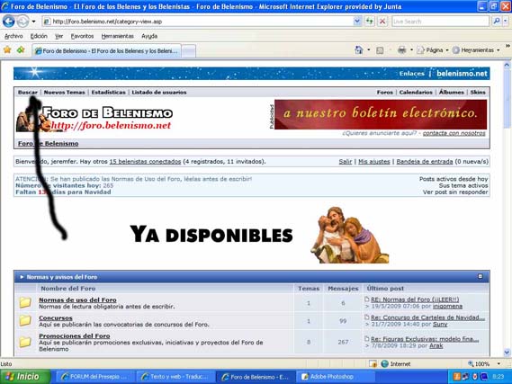

Inserito il - 09 agosto 2009 : 14:57:54
Ciao a tutti, alcuni cercano di post sul tema del taglio orizzontale porex per aiutare questa favolosa Fabione. Il Forum è uno spagnolo soggetti in questione e, spesso, mentre la lingua è un piccolo problema che sono sicuro che abbiamo capito ..... unisce le quinte e non è Idoma barriera, un grande abbraccio a tutti i |
http://www.manuelraposo.com/ http://feitoaman-lupesoto.blogspot.com/ Lo dificil se hace, lo imposible se intenta |

Inserito il - 09 agosto 2009 : 16:06:03
Questo post è un PDF di una fresa orizzontale. Per cercare il forum spagnolo è facile,,,, ,,,,, pulsante di ricerca al di sotto di mettere la ricerca google, per esempio, "porex cutter" e lasciare molti post su questo argomento e quindi utilizzare un po 'di traduttore .. .. ma certo che capisco http://foro.belenismo.net/forums/thread-view.asp?tid=1863&posts=12 amici

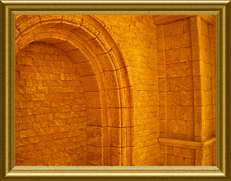

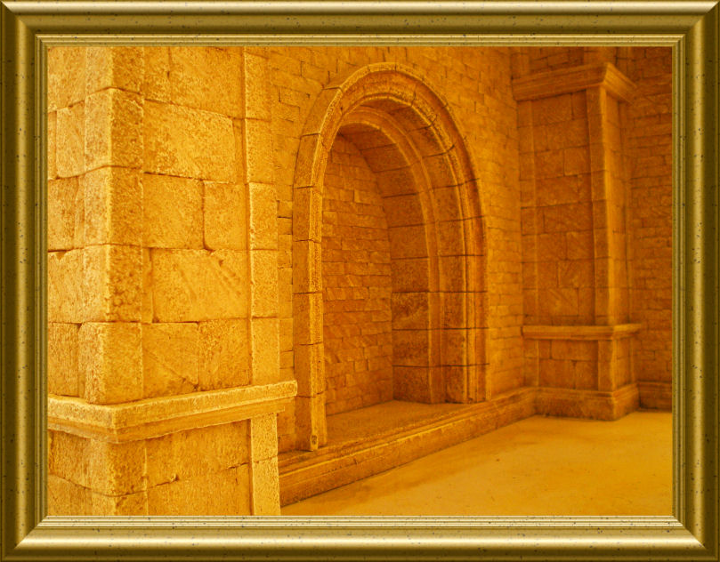

Inserito il - 17 agosto 2009 : 09:35:33
devo dire che stà venedo veramente bene, BRAVO Fabione ! nel suo "piccolo", fa sicuramente effetto  una curiosità, nella foto per calcolare la prospettiva dei mattoni, sembra che il filo del punto di fuga, converga verso il basso anzichè verso l'alto, guradando i segni di riferimento fatti sulla sinistra, dovresti essere a 3 - 4 cm da terra quindi sotto il punto di fuga, (staue da 10 cm), le linee dei mattoni dovrebbero convergere verso l'alto, è un'effetto della foto o ???, difatti poi nelle foto successive non si ha questo effetto. volevo chiederti qualche cosa sulle cornici che applichi agli archi, molto belle e realistiche  praticamentre tagli dei listelli del tuo propexan (o come diavolo si chiama) di misura diversa (spessore, lunghezza e larghezza), poi le incolli sovrapponendole, usi la colla a caldo se non sbaglio, con il problema della fusione del polistirolo , in caso di vista laterale, l'ultima striscia la lasci larga quanto lo spessore totale e le incidi seguendo la fuga della pietra ?
 141,51 KB
quando ci insegnerai a fare pietre tipo queste ?
 162,07 KB
la carta stagnola che hai messo sulla volta, serve a riparare il polistirolo dal caldo della futura lampada ?
Complimenti ancora...
dai Fabio, facci i passo passo..., se i pure in ferie.   |
Modificato da - Mauri in data 17 agosto 2009 09:52:50 |
Inserito il - 17 agosto 2009 : 10:52:31
ho usato il metodo classico per la prospettiva.. una volta piazzato il filo al centro,e all'altezza della testa della statua più grande del primo piano........ tutto segue appunto il filo anche le fughe dei mattoni.....
poi non so .forse ho mal capito ciò che vuoi dire.....     se mi fai un esempio perchè sono curioso di capire meglio mauri
ecco l'esempio simpatico fatto con il paint
la carta stagnola lho messo per sicurezza..sia come schermatura dalla luce.(non si sa mai)magRI se protegge anche da un eventuale calore.tanto di guadagnato.....
per quanto riguarda i cornicioni come ho già scritto ci sono 3/4 metodi... dovrebbe essere scritto nel topic dell'altro diorama.....
poi essendo un materiale flessibile è davvero una figata creare gli effetti........
ps:se ho ben capito tu intendi l'ultima striscia quella di spra al cornicio?
se è quella io la applico per ultimo perchè risolvo il problema della precisione delle pietre.perchè altrimenti risulta molto difficile far combaciare le pietre del muro con le pietre del cornicione...
anche se è molto difficile spiegaro a parole.- tanto devo fare altre cose simili spiego con le foto che è meglio heheheheheheheh
Modificato da - fabiowarrior1 in data 17 agosto 2009 11:02:44 |
Città: Comacchio
1152 Messaggi |
Inserito il - 17 agosto 2009 : 11:36:51
provo a farti l'esempio sulla tua foto, spero sia chiaro , dalla foto si ha l'impressione che il punto di fuga sia + basso rispetto alla statua del primo piano e di conseguenza le linee orizzontali dei mattoni vadano verso il basso, tutto qua  poi come ti ho scritto nel post precedente nelle altre foto non si ha questa sensazione
 67,62 KB

Inserito il - 17 agosto 2009 : 11:50:36
haaaaaaaaaaaaaaaaaaaaaaaaaaaaa ora ho capito.........
sai cosa ti ha ingannato?????????
praticamente per una corretta esecuzione della prospettiva ,anche la strada deve andare in salita.(cioè segue il cavo).....anche se poi il risultato da la strada ,è dritta ma con effetto lontananza........ matematicamente ti è sembrato che il punto di fuga fosse più basso della testa della statua. ma in realtà no.

Città: Comacchio
1152 Messaggi |
Inserito il - 18 agosto 2009 : 15:32:59
ok, io mi riferivo solo a quella foto, a me dà quella impressione, vista l'altezza del filo lato boccascena sicuramente sotto i 10cm, le fughe sembrano convergere verso il basso, sicuramente è la pendenza a salire della strada che dà questa sensazione. |
Inserito il - 18 agosto 2009 : 15:37:21

comico90 |
Inserito il - 21 settembre 2009 : 14:08:08
ok.......manca solo un altare sul frontale e la vegetazione e le statue e poi è finito.......
datemi dei suggerimenti se vi va.......
ciaoooooooooooooooooooooooo
Modificato da - fabiowarrior1 in data 21 settembre 2009 18:09:53 |
Prov.: Rovigo
Città: lendinara
1466 Messaggi |
Inserito il - 21 settembre 2009 : 18:57:22
Fabio...il lavoro è ottimo....se fosse il mio presepe ci metterei all'interno del tunnel delle fiaccole a parete (o forse si chiamano torce)....ed aggiungerei una mini panchina fatta di pietre...
Come sempre è un mio parere personale...secondo mè ti sei divertito un mondo a creare questo presepe...almeno personalmente, quando ho a che fare con cose piccole ci perdo delle serate come ridere |
Inserito il - 21 settembre 2009 : 19:08:32
| grand belle idee... terrò conto!!!!! |
