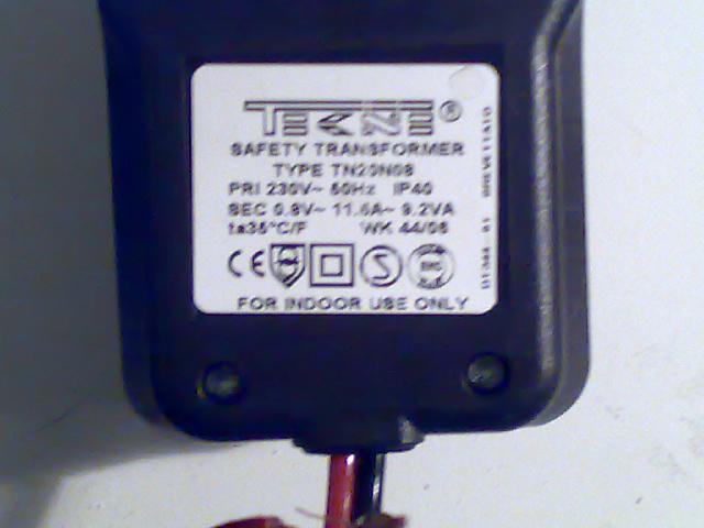

Ragazzi ho bisogno di voi aiutatemi,
Ho un fantastico pirografo comprato tempo fa questo è per legno, e scrive sul legno come fosse una penna sul foglio, sul polistirolo però bisogna essere velocissimi altrimenti per il forte calore lo sciogli tantissimo chiaramente aumentando la velocità di incisione diminuisce il dettaglio....
La cosa strana è che viene alimentato da un trasformatore stranissimo pochissimi volts in uscita ma tantissimi ampere vi posto la foto così vedete i dati:
27,78 KB
adesso mi serve una soluzione per diminuire la potenza riscaldante ma non so come (presumo che dovrei diminuire i volts in uscita da 0,8 a 0,6 oppure a 0,4) che io sappia i dimmer non funzionano a bassa tensione.
Mi è venuto in mente di mettergli in serie 1 lampadina ma non so se andrebbe bene, è soprattutto creerei una cosa fissa cioè diminuirei il calore ma quando vorro scrivere sul legno non funzionerebbe.
Che posso fare?????? aiutooo salvatore

fabio avevo pensato di fare una cosa simile, solo che la mia paura è quella di bruciare il trasformatore perchè sopra sta scritto "pri 230 volt" quindi se gli metto il dimer quello mi darebbe in uscita e quindi in ingresso nel pirografo meno di 230 volts boh poi non so forse sto dicendo cavolate ma in questi campi capisco pochissimo.
Giacomo, il dimmer lo vorrei usare, ma io pensavo dopo il trasformatore cioè taglare il filo e metterlo tra trasformatore e pirografo solo che io sò che i dimmer funzionano a 220 mentre il trasformatore mi da solo 0,8 in uscita. uffff...
Mi potresti mettere il disegnino di come dovrei mettere il diodo?
dave, avevo già provato a fare una cosa simile, ma non è andata benissimo....

Il diodo deve essere posto in serie all'alimentazione 220 volt e non sul secondario perche provoca una caduta di tensione di 0.6-0.7 volt e con un valore di 0.8 volt in uscita la tensione residua non sarebbe sufficiente a far percorrere una corrente adeguata.
Poi il diodo sopporta una corrente di 1 Amp, troppo bassa rispetto alle 10 ampere che scorrono nel filo.
DIODO
________________|\|______________
220 |/| alla spina del trasformatore
_________________________________

ho provato a mettere il mio variatore di luce davanti al trasformatore e devo dire che funge!!!!...
che bello son riuscito a diminuire la potenza scaldante senza dover tagliaere fili..... grazie fabione e grazie a tutti
Giacomo, secondo te se metto anche il diodo diminuisco ancora o è inutile??

Se hai inserito il variatore non c'è bisogno del diodo.
Usando il diodo dimezzi la potenza, con il variatore invece la puoi regolare.
