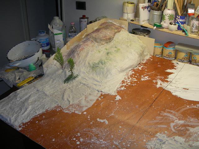

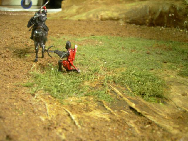

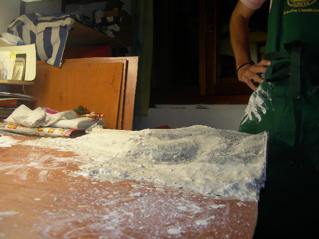

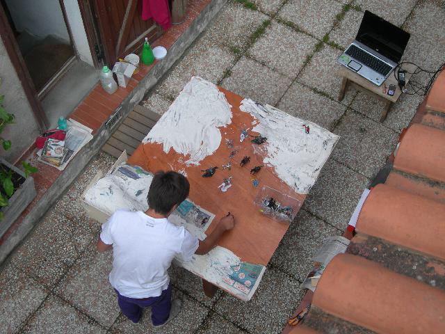

Inserito il - 16 giugno 2009 : 00:46:56  Mostra Profilo Invia a Ga un Messaggio Privato  Rispondi Quotando

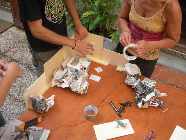

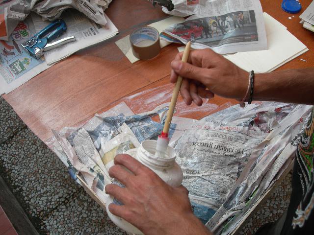

Ecco le prime immagini...
65,18 KB
64,45 KB
69,63 KB
33,96 KB
prima bozza, poi vinavil e gesso, visione d'insieme, inizio di immagine
Ga
Città: Cagliari
50 Messaggi
Inserito il - 19 giugno 2009 : 13:05:43  Mostra Profilo Invia a Ga un Messaggio Privato  Rispondi Quotando

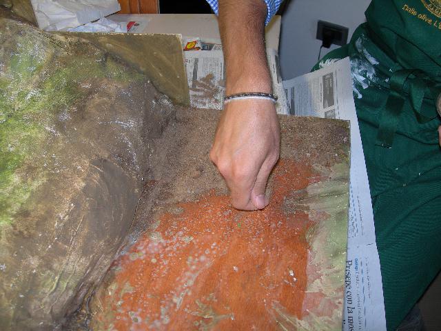

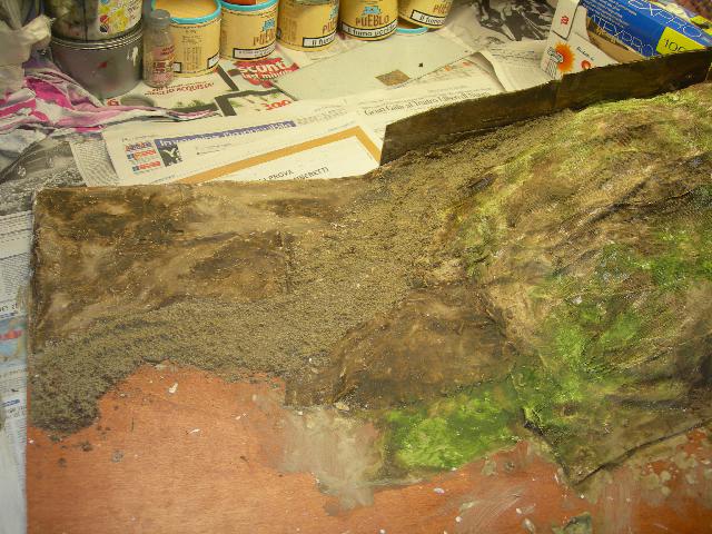

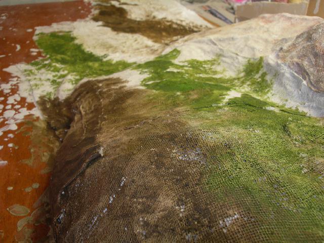

Seconda serie di immagini
39,81 KB
57,33 KB
45,82 KB
63,85 KB
83,11 KB
Stoffa tipo juta gessata, colorazione
Modificato da - Ga in data 19 giugno 2009 13:11:25
Ga
Città: Cagliari
50 Messaggi

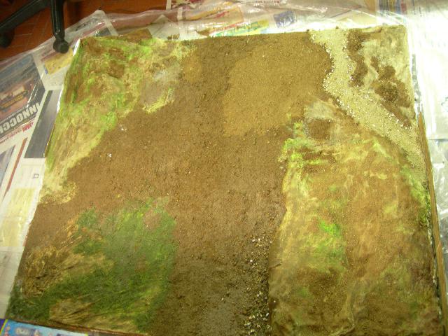

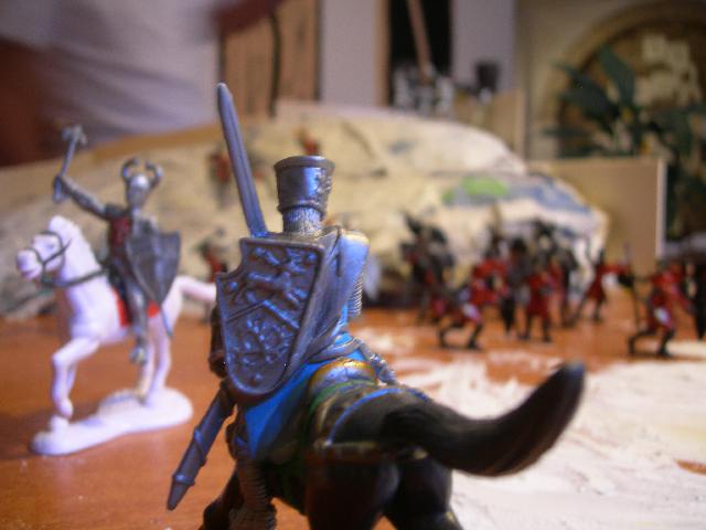

Inserito il - 19 giugno 2009 : 13:57:35  Mostra Profilo Invia a Ga un Messaggio Privato  Rispondi Quotando
e poi la stradina(sabbia), il campo di battaglia(terra e erba)
72,41 KB
60,79 KB
60,08 KB
52,61 KB
visione completa..e una prova coi personaggi..

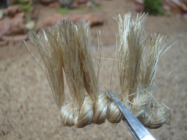

Inserito il - 21 giugno 2009 : 10:15:06  Mostra Profilo  Visita l'Homepage di Luigiqdm Invia a Luigiqdm un Messaggio Privato  Rispondi Quotando
ma una soluzione possibile puo' essere l'utilizzo di capapa per idraulici o le setole di vecchi pennelli per fare i cespugli, per i rametti ti consiglio il timo che è già secco e con questo puoi fare anche degli alberi incollando dei licheni o fogliame per diorami
http://www.presepioelettronico.it/Public/data/luigiqdm/2009327194920_Immagine%20084.jpg
78,83 KB
