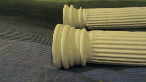

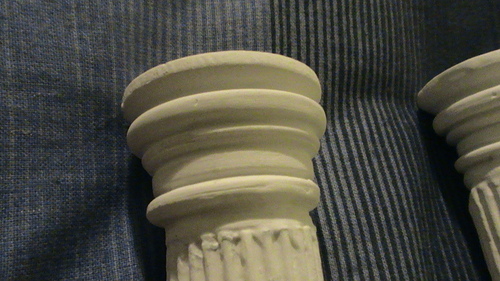

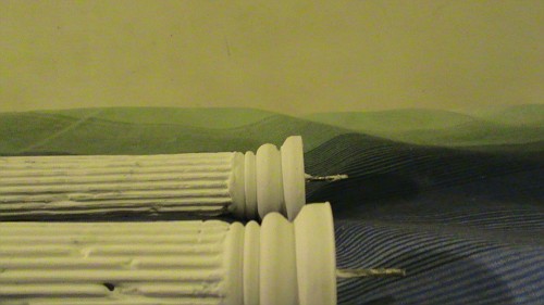

ragazzi come al solito per il momento non mi va di fare nulla di concreto e stavolta mi sono cimentato nel fare le cornici di gesso per una casa nobiliare alla quale abbinare il precedente balcone in ferro (link balcone >>http://www.presepioelettronico.it/forum/topic.asp?TOPIC_ID=1487).
ragazzi per quanto riguarda la rispettiva realizzazione è estremamente semplice, considerate che entrambe le ho fatte in un'oretta circa. ho steso un piano d'argilla di spessore uniforme di 2 cm, dopodichè scavando ed incidendo l'argilla ho realizzato di fantasia i negativi fatto ciò ho preparato il gesso e l'ho colato dentro. una volta indurito li ho estratti dall'argilla
et voilà! pronti all'uso.
p.s.
i pezzi che vedete sono ancora grezzi, devono ancora essere carteggiati e rifiniti, ma per farlo sto ancora aspettando che svanisca tutta l'umidità dal gesso.ciao a tutti
GIACOMO
SALUTI DA CALATINO

allora visto che il sistema è rapido è funzionale volevo chiedere a tutti voi un consiglio. premetto che a disposizione ho solo gesso scaiola perchè nella mia zona non trovo altro, allora cosa posso aggiungere all'impasto per rendere il gesso più resistente, senza compromettere la reazione chimica del gesso?
secondo voi se aggiungo un pò di cemento o di colla per mattoni funziona o mi può dare dei problemi? ho provato già ad aggiungere della collla vinilica ma il risultato è molto simile. il caro matthew mi aveva indicato una valida soluzione aggiungendo della colla acrilica nell'ipasto, ma haimè la colla acrilica quà non sanno neanche come si scrive.
certo di poter contare sul vostro aiuto vi ringrazio anticipatamente per eventuali risposte.

ciao calatino
io non l'ho provato ma alcuni mi hanno consigliato il sale dice che fa indurire il gesso
altri invece la canapa che usano gli idrauliciinpastata nel gesso
spero che qualcuno di questi consigli ti possono essere utili salutoni dal
passero

grazie passero troppo buono comunque la canapa ho omesso di dirlo ma c'è l'ho messa e pure un fil di ferro. però io voglio che il gesso diventasse più resistente superficialmente, il sale funziona ma non per rendrlo più duro ma per farlo rapprendere prima mentre il glucosio "zucchero" ha l'effetto opposto, grazie ille per tutto ciao e buona domenica

In più se la soluzione acqua-sale e troppo concentrata dopo qualche tempo sui pezzi compariranno strane e antiestetiche "fioriture" dovute al sale.

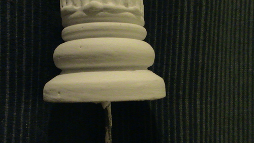

allora inanzitutto grazie mille a tutti voi per i molteplici complimenti e per i validi consigli sul gesso, che ho prontamente messo in pratica domenica.
allora stavolta come consigliato da passero e mecc74 ho aggiunto un pizzico di sale, all'impasto, ed in più ho provato ad aggiungere pure una spolverata di colla per mattoni. il risultato è che grazie al sale il composto si rapprende prima e quella piccola aggiunta di colla ha reso se pur lievemente,più duro superficialmente il pezzo.
per provare ho riprodotto lo stemma di caltagirone raffigurante un'aquila dietro uno scudo crociato, con la testa cinta da una corona.
haimè mi tremava la mano e le foto sono un pò troppo sfocate
che andrò a sostituire al precedente stemma con aquila che non mi ha mai convinto particolarmente
SALUTI DA CALATINO

Allora Calatì.....quello che ti seve si chiama gesso alfa modificato classe di durezza 3 viene usato in odontotecnica per la riproduzione delle impronte della bocca per la realizzazione di protesi fisse comunemente denominati...ponti in ceramica, ma ti avverto è un materiale un pò costoso, fra le alternative che ti ho gia elencato in privato ho dimenticato sia la ... marmorina una sorta di gesso o cemento in uso nel settore artistico, oppure anche la resina sempre quella in uso nel settore artistico , e piu esattamente per la militaria, si tratta solitamente di un polimero (liquido) e di un monomero (polvere) che vengono miscelati e poi colati nello stampo e lì avviene la polimerizazione a freddo, cmq ritengo che qualsiasi polimetilmetacrilato anche di tipo industriale si adatti bene allo scopo.
complimentoni per il lavoro, sarebbe il caso di realizzare degli stampi in gomma siliconica in modo da poter fare centinaia di colate.
Data la tua maestria nel modellare ti consiglierei di fare il tutto in positivo, poi anche senza aspettare che l'argilla si indurisca procedere con la realizzazione di stampi in gomma siliconica
ps per prevenire rotture durante lo sformamento ti consiglierei di dividere le colonne dagli archi, cioè farli separati... tanto poi si possono reincollare in situ, inoltre con una serie di colonne e di archi di diversa fattura si possono fare molteplici combinazioni da pochi stampi
sempre a disposizione per consigli e suggerimenti
ammazza ho scritto tutto in un foglio di carta, a modi lista della spesa, appena vado dall'odontotecnico, per farmi dare il gesso almeno so cosa chiedere. per quanto riguarda le cornici, essendo che mi servono solo per questa casa in particolare, non ho esigenze di moltiplicarle e comunque anche se dovrei farne un'altra cambierei radicalmente il decoro difficilmente le farei simili. ti ringrazio per avermi attribuito delle doti da buon modellatore, ma ti assicuro che lavorare in negativo è molto più semplice di lavorare in positivo provare per credere. comunque davvero mille grazie per il tuo supporto, te ne sono grato.

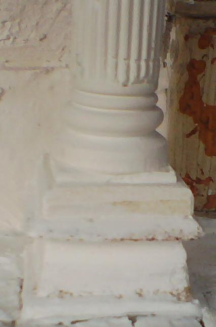

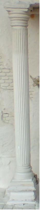

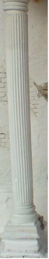

comunque adesso avrei da proporvi un'altro quesito, vorrei riprodurre due colonne come queste:
solo che non ho le idee chiare su come farle a tutto tondo, avrei pensato di fare due metà esatte divise per il lungo indì unire oppure avreste qualche altro consigliuccio più ancora meglio?
apparte comprarle già belle e fatte con pochissimi euro, in quanto il mio piacere sarebbe quello di riuscire a farle io anche se tra gesso e lavoro dovrebbero costarmi 100 volte tanto.
ditemi pure che sono esaurito, ma a mè più che assemblarlo il presepe, mi piace costruirlo "come la quasi totalità di voi". rimango del parere che una cosa fatta da noi per quanti difetti possa avere sarà sempre migliore di un qualunque pezzo bello e fatto pronto da montare.

Inserito il - 06 aprile 2009 : 18:50:04  Mostra Profilo Invia a hadamo un Messaggio Privato  Rispondi Quotando
Allora...capitello e basamento falli con la....tecnica che hai usato per gli architravi...per la colonna invece... vai in cartoleria e compera il cartoncino ondulato, avvolgilo su di un tubo che abbia il diametro che a te serve, con un pò di abilità puoi anche ottenere una forma leggermente conica, fissalo con dei giri di nastro isolante e colagli il gesso dopo che si è indurito il gesso o la usi cosi o la tagli in tre o quattro pezzi e poi incolli il tutto compresi basamento e capitello.

grande hadamo idea geniale, ho già comperato il cartoncino ondulato, l'altezza complessiva della colonna deve essere 35,5 quindi magari faccio la colonna da 20 cm e tutto il resto dell'altezza lo raggiungo con base e capitello sommitale. per quanto riguarda il procedimento, avevo pensato di cospargere di talco il cartoncino, in maniera da facilitarne l'estrazione che ne pensi? altra cosa, avrei pensato di mettere al centro della colonna un bel fil di ferro che la preservi da eventuali rotture.sono carico come una molla, non vedo l'ora di mettermi all'opera. sai un'altra cosa, per vibrare lo stampo ai fini di far emergere tutte le bolle d'aria userò una levigatrice orbitale , che fisserò al piano, e che accenderò durante la colata, se non dovesse bastare lo scuoterò manualmente

Non serve mettere il talco una volta asciutto il gesso si stacca bene dal cartoncino, buona l'idea della levigatrice orbitale per vibrare il gesso, inutile l'anima in fil di ferro, se poi vuoi fare un presepe a...prova di terremoto... fai pure

Inserito il - 15 aprile 2009 : 16:05:48  Mostra Profilo Invia a calatino un Messaggio Privato  Rispondi Quotando
allora seguendo i vostri consigli sono riuscito ad ottenere un discreto risultato. le colonne che vedete debbono ancora essere rifinite e i capitelli devono essere completati con l'aggiunta delle sezioni quadre, ma sono già a buon punto.
capitello inferiore
capitello superiore
viste dal basso verso l'alto
capitello superiore
capitello inferiore
come avete notato c'ì sono ancora delle sbavature e imperfezioni, che eliminerò in seguito, dopo che avrò attaccato anche le altre componenti dei capitelli che sono in stile dorico, principalmente perchè non sovraccaricano la facciata della casa e poi perchè sono più semplici

grazie hadà, ma stavolta ho usato un'altro sistema, allora per la colonna il cartoncino ondulato come da te suggeritomi e fin quà c'ì siamo.
PER I CAPITELLI dopo numerosi mal riusciti tentativi con i negativi in argilla,ho risolto in un'altra maniera.
1 ho preso dell'argilla e ne ho fatto un bel parallelepipedo molto grosso.
2 ho preso un mini vasetto, che come grandezza, era proporzionato ai capitelli che devo andarmi a ricavare.
lo ho impresso nell'argilla, per ricavarne il calco, ne ho impressi 4 perchè 4 sono i capitelli che devo fare.
3 nei calchi d'argilla ho piantato 4 bulloni lunghi, facendo sì che la testa del bullone rimanesse in corrispondenza del centro del calco, dopodichè bisogna prestare attenzione a centrare perpendicolarmente il bullone.
4 una volta sistemati i 4 bulloni, ho preparato del gesso e lo ho versato dentro i calchi .
5 una volta che il gesso era sufficentemente duro, l'ho estratto dagli satampi, ed ho ottenuto, un calco del vasetto, con il filetto del bullone, che esce dalla parte più conica.(adesso i bulloni sono imprigionati nel gesso e fuoriesce solo buona parte dellla filettatura).
6 dopodichè ho tracciato le linee guida, per l'incisione concentrica del capitello differenziando i due capitelli delle basi delle colonne, dai 2 della cima.
7 ho fissato il trapano al banco tramite l'apposito utensile, ed ho inserito il calco che ho fatto.
8 ho messo il trapano alla prima velocità, e con l'aiuto di punteruolo e taglierino, ho torniato praticamente il capitello, seguendo le linee guida precedentemente tracciate, mentre con il calibro ho misurato i vari anelli, per far sì di ottenere le due copie di capitelli uguali . dopo aver tornito anche la coppia di capitelli superiori, dare un'ultima controllata ai capitelli se necessitano di ulteriori rifinizioni.
9 inserire i capitelli nel trapano ed uno alla volta con l'ausilio del taglierino o quwalunque altra cosa, scavare in prossimità della testa del bullone, per liberarlo. una volta che la testa del bullone è libera, basta un piccolo colpetto di martello dalla parte del filetto, ed il bullone si estrae senza problemi.
10 li ho montati alle colonne tramite stucco.
p.s.
ogni tanto mentre tornite i capitelli, date una spolverata con in bel pennello asciutto spero di essere stato spiegato
nell'eventualità vi sia sfuggito qualcosa, non esitate a chiedere

ecco le foto della colonna ultimata ed alloggiata
14,93 KB
17,25 KB
21,08 KB
come al solito, sono ncora grezze, da rifinire e colorare
