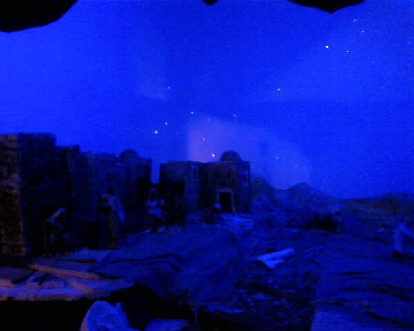

Ciao ragazzi questo è un presepe che ho visto l'ultimo Natale a Ravenna e quest'anno possibilmente vorrei illuminare il mio presepe come quello in questa foto. Secondo voi con che lampada è stato illuminato? Perchè io non ne ho un'idea. Grazie 1000

io userei dei fari alogeni con gelatine colorate blu

io invece dico che è la classica lampada di wood e dentro la capanna una normalissima lampada a filamento da 15W (non troppo ben mascherata visto che si vede la luce uscire da sopra)

be quoto snk perchè sia se era un faretto alogeno con gelatina BLU,o faretto a filamento spot tutto l'intero paesaggio sarebbe illuminato in maniera più intensa, mentre in questo caso il paesaggio assume un fioco colore bluastro mentre il colore risalta in maniera particolare solo sul bianco del fondo, quindi tutto lascia intendere che sia illuminato da una lampada wood.Dave rimane comunque un'ipotesi per quanto riguarda l'interno della grotta senzaltro una lampada ad incandescenza mal posizionata, in quanto focalizza troppa luce su san giuseppe ed in'oltre quei buchi sul tetto non giovano affatto, sarebbe stato meglio un faretto di modesto wattaggio con la luce direzionata in maniera non troppo invasiva sul gesù bambino e poi con minor intensità ma in maniera omogenea illuminasse il resto della matività.

a mio avviso, quella è un semplice faretto, azzurro, si riconosce dall'effetto luce che fa, che non è molto forte come quello degli alogeni e ne molto fioci come quello della wood, di seguito una foto di uno dei miei primi presepi illuminati con faretto azzurro' l'intensità è molto simile,

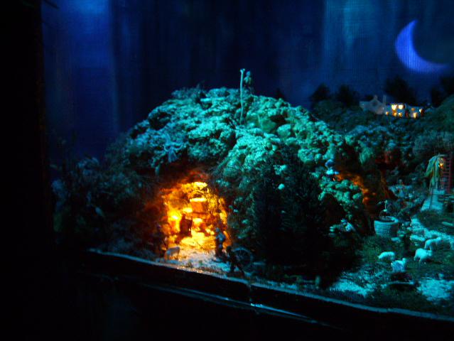

Inserito il - 06 aprile 2009 : 11:30:37  Mostra Profilo Invia a mecc74 un Messaggio Privato  Rispondi Quotando
Questo come può essere illuminato?
17,35 KB

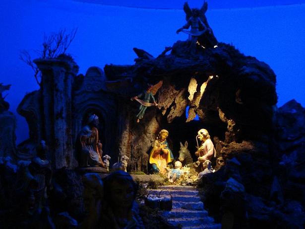

confronto all'americana la seconda foto (piuttosto brutta) è illuminata con una lampada di wood
per quanto riguarda la foto di mecc74, la foto mi da l'idea di essere stata ritoccata in qualche maniera, ad ogni modo penso che li siano state usate le gelatine blu scuro con lampade a filamento
17,22 KB
Inserito il - 06 aprile 2009 : 18:34:09  Mostra Profilo Invia a mecc74 un Messaggio Privato  Rispondi Quotando
Messaggio inserito da SNK
Esatto SNK. lampade a filamento più precisamente 5 faretti spot da 40W 220V.
Per quel che mi ricordo nessun ritocco e foto scattata con una reflex.

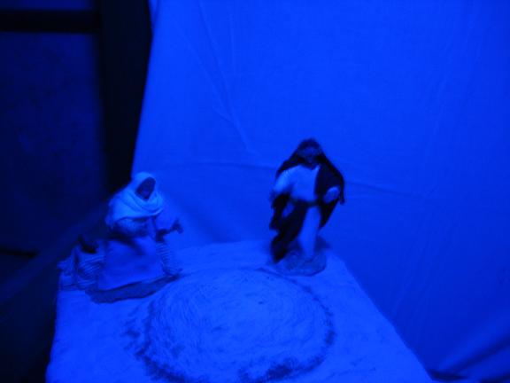

Ho comrato una lampada di wood con relativa plafoniera e ho fatto diverse prove. Ora ho un quesito da porvi: se accendo la lampada senza niente davanti (la plafoniera è dotata di una specie di coperchio che si può togliere) vengono illuminati solo i bianchi e i materiali reattivi, tra i quali ovviamente anche il lenzuolo bianco. Se invece io accendo la lampada con questa specie di coperchio davanti, il comportamento che essa assume è quello di una normale lampada blu, senza evidenziare nessun oggetto in particolare. La lampada di wood va utilizzata senza niente davanti? Se sì, non pensate che sia irreale vedere alcuni oggetti del presepe evidenziati e altri no? Voi come risolvete questo problema?
Davide
Inserito il - 02 settembre 2009 : 12:21:54  Mostra Profilo Invia a Dave un Messaggio Privato  Rispondi Quotando

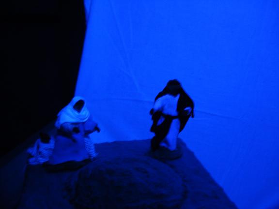

Ecco le foto delle prove che ho fatto così magari si capisce meglio.
Questo è l' effetto che fa la lampada di wood nuda e cruda senza niente davanti sulle mie statuine. Secondo me risaltano troppo le stoffe bianche dando un effetto poco realistico (tranne che per il cielo)
25,27 KB
E questo è l'effetto che fa la lampada con quella specie di coperchio davanti. Si può vedere che le stoffe bianche non risaltano ma tutto è illuminato allo stesso modo, a svantaggio del cielo, che a mio parere dovrebbe essere valorizzato rispetto al resto.
27,24 KB
Aspetto con ansia vostri pareri
Davide

ciao,credo che dovresti avere una visuale più ampia, non puoi pretendere di fare una prova mettendo le statue vestite con tessuti chiari davanti ad uno sfondo bianco e senza niente che stacchi tra le due cose. Con qualsiasi luce monocromatica tu illuminassi la scena otterresti un appiattimento della stessa ed una perdita di definizione di tutti i contorni dei vari soggetti, quindi il risultato sconfortante che hai ottenuto nell'ultima foto che hai messo non dipende dal tipo di lampada ma proprio da come è stata impostata la foto.Anche se è solo una prova devi comunque pensare che poi dietro alle statue ci sarà il paesaggio che contrasterà molto di più del telo bianco del cielo,quindi avrai le statue illuminate che si stagliano sul paesaggio scuro edalla fine il paesaggio scuro si staglierà sul cielo illuminato,
a questo punto l'illumunazione generale che avrai ottenuto non credo differisca granchè dalla foto di riferimento che hai messo all'inizio del post,infatti come puoi ben notare, ad esclusione della natività (che è giustamente illuminata anche con una luce calda sia per evidenziare il punto più importante del presepe,sia per rendere più leggibili e naturali i colori e i dettagli.)il resto del presepe è come dovrebbe essere nella realtà un paesaggio notturno: un susseguirsi di chiaroscuri più o meno indefiniti in cui tutto sembra uguale a tutto ed il tempo ha una dimensione diversa,
Per come la penso io,non sono un patito delle lampade di wood,certo possono aiutare ma non sono indispensabili.comunque sia,io preferisco illuminare il cielo per conto suo dandogli luce da sotto,o con gelatine o con neon blu (che naturalmente resteranno accesi anche di giorno x evitare sfarfallii),quindi illuminare anche il paesaggio autonomamente con delle altre lampade in modo da poter calibrare indipendentementela luminosità del cielo da quella del paesaggio.
saluti e buon lavoro.
