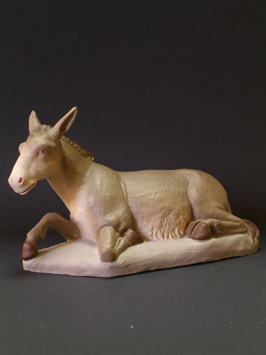

Ciao DAVE, io se ti può servire ho un asino dei Castells come quello della foto ma in piedi e un cammello.
Posso invarti una foto.
147,25 KB

Con la fatica che ho fatto a recuperarli non è proprio mia intenzione venderli, pensavo che ti potevano servire le foto come spunto, atteso che tutti e due hanno il basamento sotto i piedi.
Mi risulta che animali in piedi in terracotta senza basamento si rompono.
Il basamento serve come rinforzo dal quale far partire dei piccoli ferri di irrigidimento delle gambe.
Con riferimento a quanto dici Alex, posso garantire che le statue spagnole subiscono un lento procedimento di asciugatura e poi cotte e all'interno delle gambe hanno un rinforzo ma non so di quale materiale, posso aggiungere che le pecore hanno la parte terminale in piombo.
