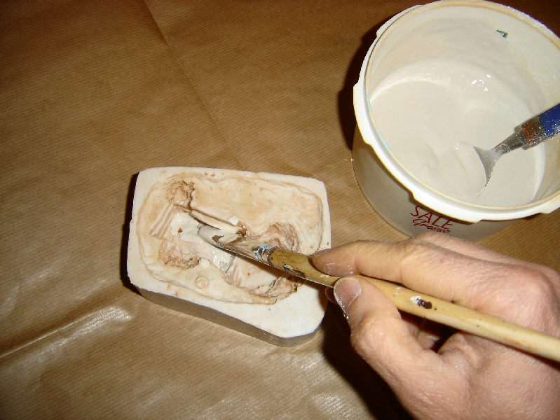

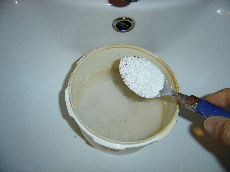

Preparare l'impasto di gesso con la solita procedura:

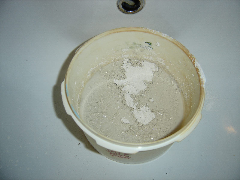

spolverizzare il gesso sull'acqua, lasciare riposare qualche minuto

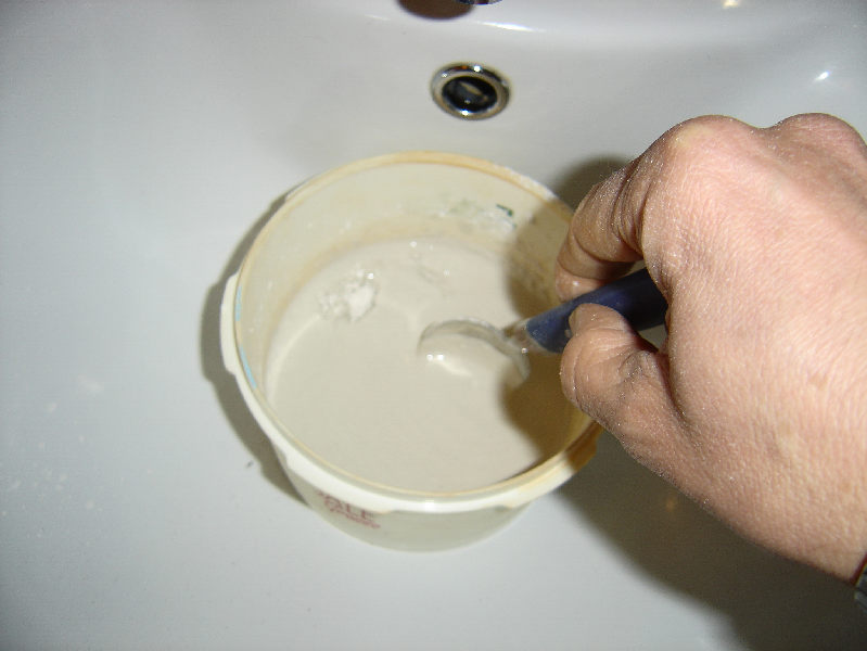

e poi miscelare energicamente

con l'aiuto di un pennello passare il gesso sulle pareti interne del calco
94,58 KB

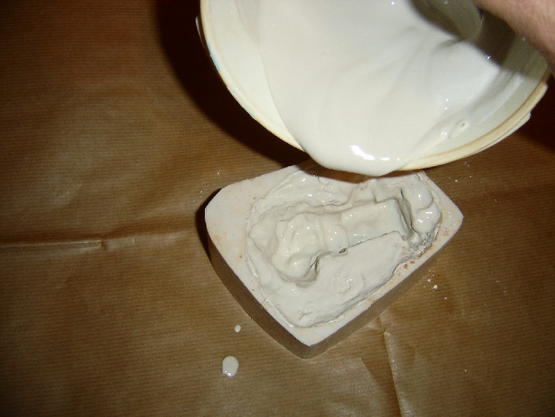

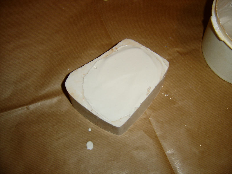

dopodichè si versa il gesso nel calco
73,82 KB
73,51 KB

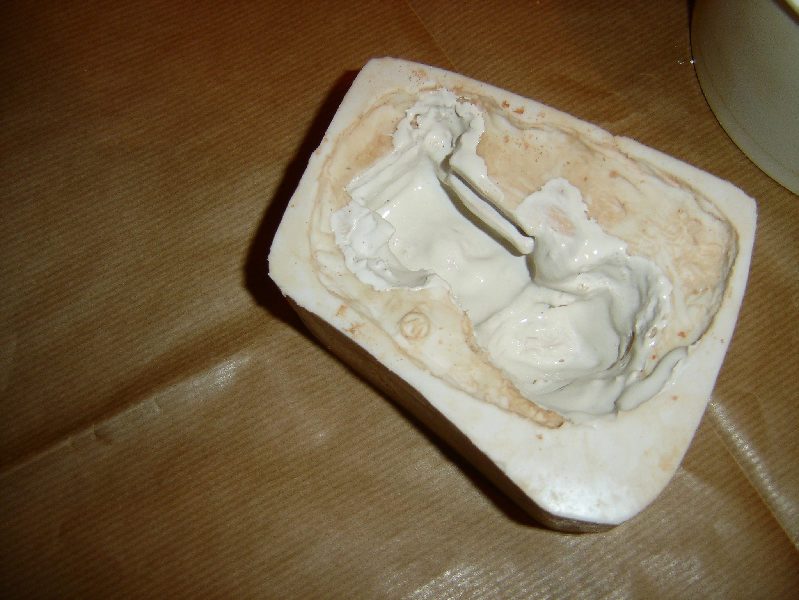

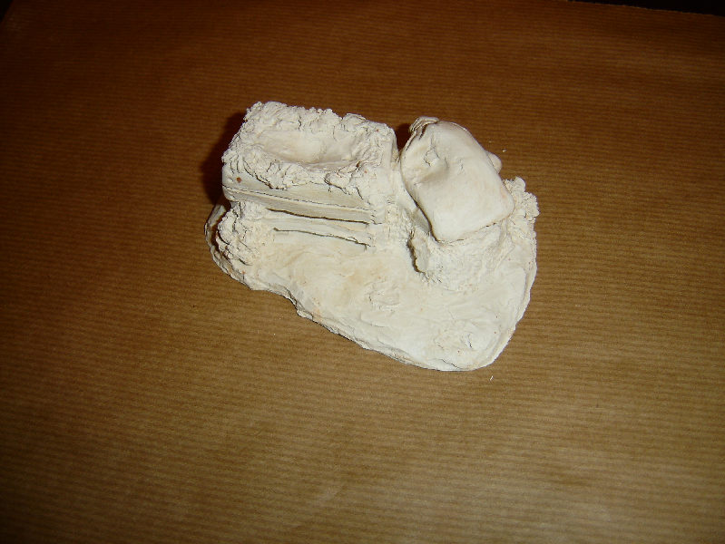

sfoderare il pezzo, lasciatelo asciugare al sole
86,72 KB

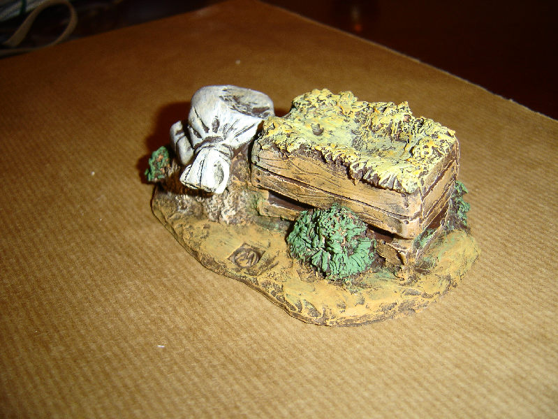

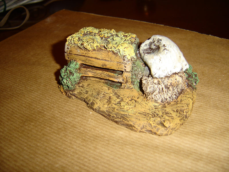

dipingete il tutto
134,21 KB
138,13 KB

davvero un ottimo passo a passo come il solito!
non l'avevo mai pensato di spennellare prima le pareti, in effetti si evita cosi la formazione di bolle!

Piccolo suggerimento...al fine di evitare la formazione di bolle,prima di passare il pennello intriso di gesso sarebbe opportuno spruzzare l'interno dello stampo con ...alcol.
L'alcol è un riduttore di tensione superficiale e facilita lo scorrimento del solfato di calcio bidrato (gesso) lungo le pareti dello stampo
L'ideale cmq sarebbe di disporre di un piano vibrante per far salire le bolle verso l'alto durante la colata di gesso
