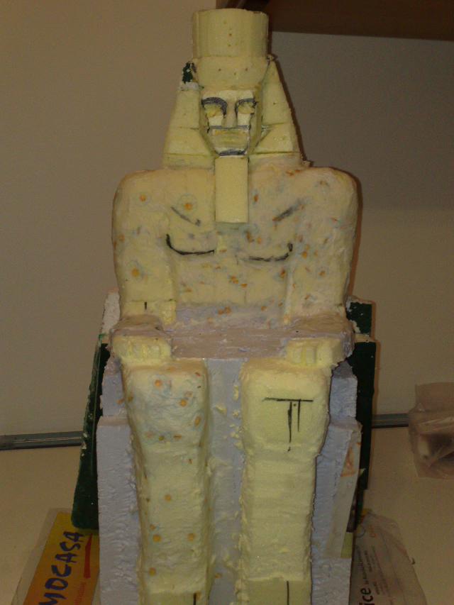

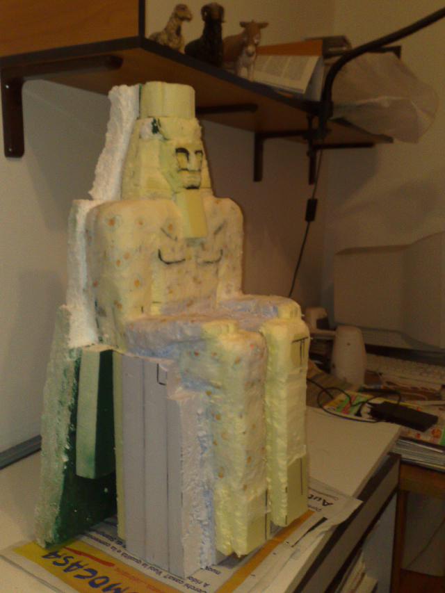

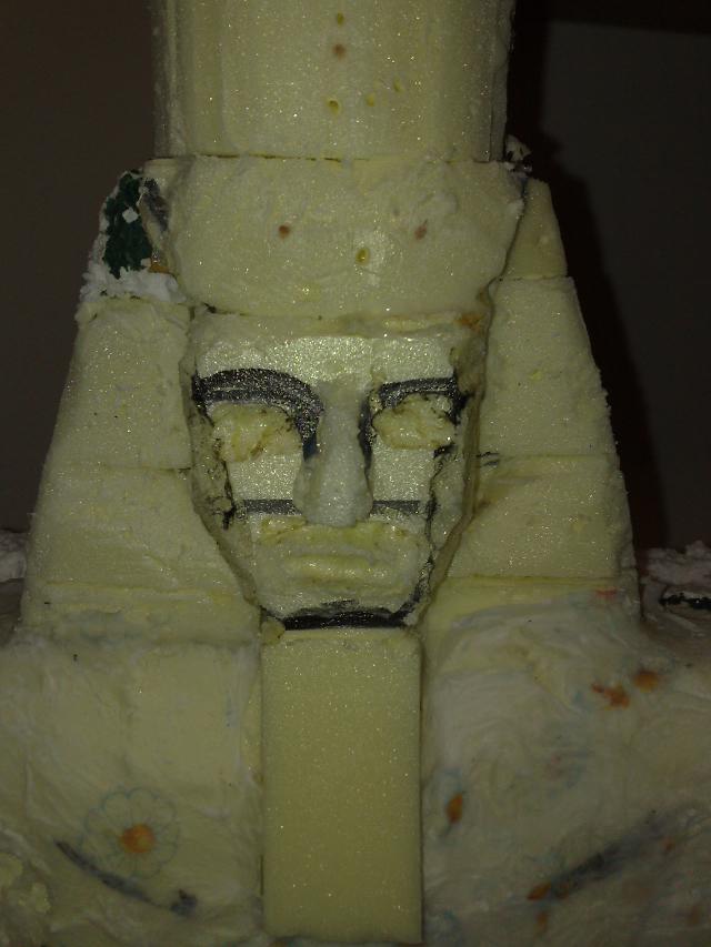

L'altezza della statua è circa 65 cm...e non sono altro che fogli di polistirolo assemblati con colla vinilica...il tutto ritagliato con diversi tipi di cutter
42,17 KB
47,12 KB
48,51 KB

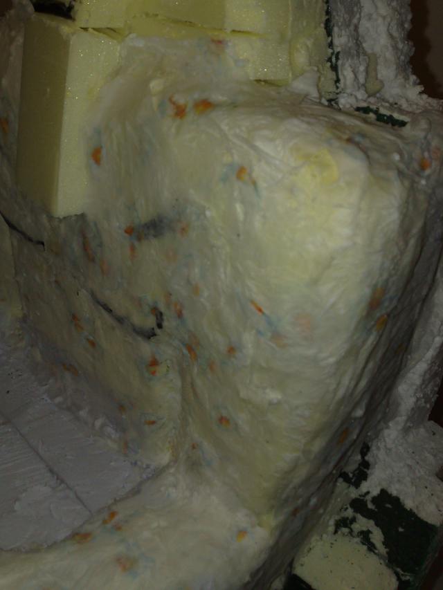

Dopo questo ho appiccicato della carta igienica inzuppata di colla e acqua...ho dovuto usarne 3/4 strati per avere un minimo di copertura.
Secondo voi è giusto lavorare cosi?usereste eventualmente la carta scottex??o qualche altro metodo completamente diverso.
La mia idea è questa:finito il rivestimento con carta igienica, farei una polpa di carta(una cremina di carta igienica macerata nella colla, acqua e gesso) e la spalmerei per definire i dettagli.
Ditemi la vostra...vorrei sentire voi come vi muovereste nel mio caso.

caspita i miei complimenti, finalmente vedo concretizzato il tuo abu simbel. allora per cominciare ne fai solo uno? poi per rivestirlo, lo strato che vuoi usare tu composto da una sorta di cartapesta+ gesso, non sò quali vantaggi può dare, io invece lo spalmerei tutto con uno strato di colla vinilica e subito passerei il gesso magari a pennello, in maniera tale che il gesso una volta asciutto è più lavorabile della carta pesta, sopratutto i dettagliu si vedono meglio. la tenuta al polistirolo è assicurata dallo strato di colla vinilica, che ti consentirà di smussare e incidere senza il timore che si stacchi qualche pezzo. nella base per ottenere l'effetto sabbia, a gessatura ultimata, dai una spennellata di vinilica molto diluita, nelle zone come il piedistallo, e tutte quelle parti che sembrano rovinate dalla sabbia, successivamente,spolvera sulla colla del gesso in polvere ed il gioco è fatto. non ti resta che colorare.
scusa se tutto non è perfettamente corretto, ma scrivo di getto mentre servo i clienti. a dopo

bel lavoro, io al posto tuo non avrei passato la carta ma direttamente sul polistirolo uno strato abbondante di colla vinavil, in modo da irrobustite e rendere più "plastica" la statua, dopo aver fatto asciugare bene bene avrei subito passato sopra de gesso molto liquido o meglio ancora lo stucco che è più duro avendo molta cura nel evitare grumi e nel lisciare il tutto, una volta asciugato bene bene con carta vetrata fine rifinirei il tutto, un altra mano di vinavil per consolidare il tutto e poi inizierei con la colorazione, con questo metodo penso che non dovresti avere problemi di sfaldamento nel creare degli stampi.....

Questa tecnica è un miscuglio di molte tecniche...non ho lavorato subito con la cartapesta perchè mi ci voleva la statua già finita bene...con il polistirolo non è possibile.
Ho scelto di passare con la carta igienica diciamo per lisciare un pò la struttura....
Per le rifiniture il discorso gesso (anzi, direi stucco perchè indurisce meno rapidamente) forse è migliore della polpa di carta che volevo fare..
Non sò ancora bene se fare tutte e 4 le statue...intanto vediamo il risultato di questa
Continuate pure con i consigli che sono sempre ben accetti

secondo me se lo facevi di polistirene (il polistirolo blu ad alta densità che si usa per la coibentazione dei tetti)
e poi lo lisciavi con la carta vetrata (viene molto liscio) si faceva prima ed era molto più modellabile (con il dremel o simili)

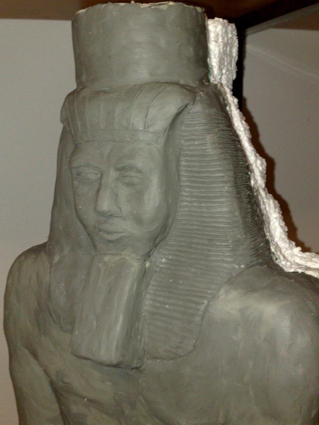

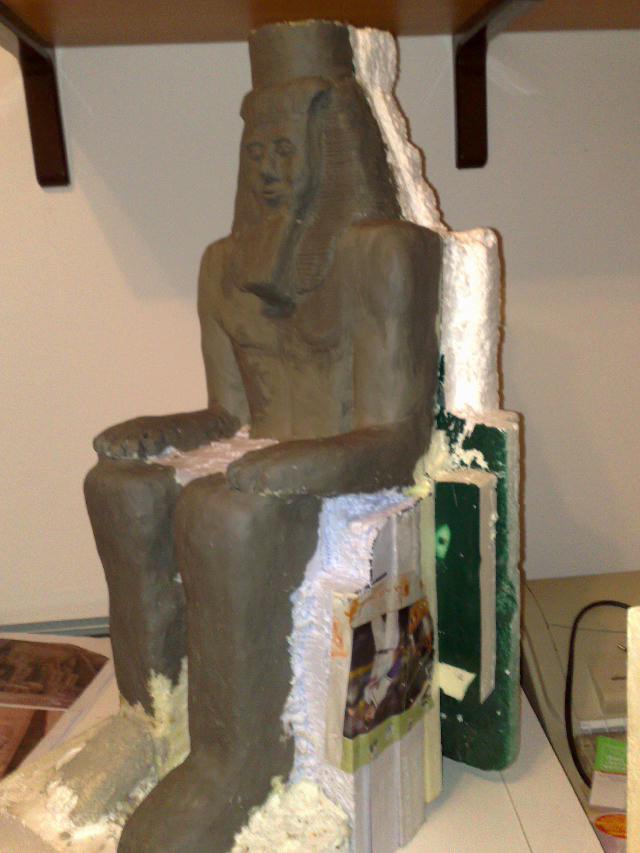

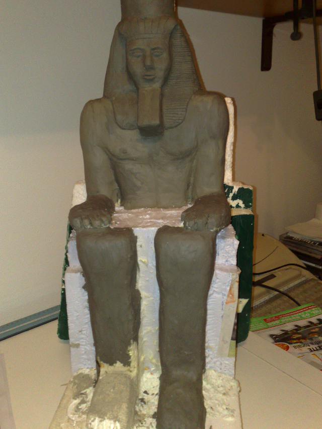

Piccolo aggiornamento sul prosecuo dell'ABU..ho rivestito quasi tutta la statua in plastilina e sono quasi pronto a fare il calco in gesso...successivamente applicherò la cartapesta!!

Grazie ragazzuoli...sòn contento che vi piaccia (sinceramente le foto non rendono giustizia, sembra molto piatto..)

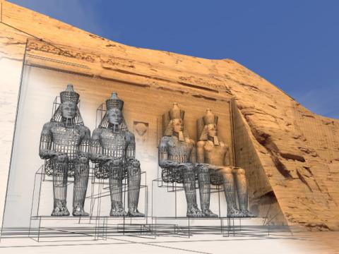

Inserito il - 15 maggio 2009 : 20:20:16  Mostra Profilo  Rispondi Quotando
CALATINO quella era una foto di 30 anni fà, hai visto in che stato sono ....povero decrepito....un pò di rispetto al vekkietto

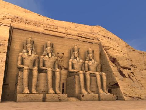

sto realizzando le stratificazione dei poligoni 2d e 3d per la creazione di qualsiasi monumento antico attraverso foto
attualmente sono allo studio di alcuni programmi,frà cui anche lo SKETCKUP e nn è molto semplice per le troppe opzioni e filtri
comunque per rendervi conto vi metto due foto per capire meglio
FABIOWARRIORS hai visto che bel casino,.... la vedo dura x tè
x CALATINO visto che ti piace lo SKETCHUP poi fare anche tù ABU e semplice..IHIHIH
HADAMO gli ho mandato x posta tutta la documentazione dietro compenso arricchito da tangente... i soldi del club
per MECC dovresti farmi un meccanismo per far alzare le statue.... eh eh

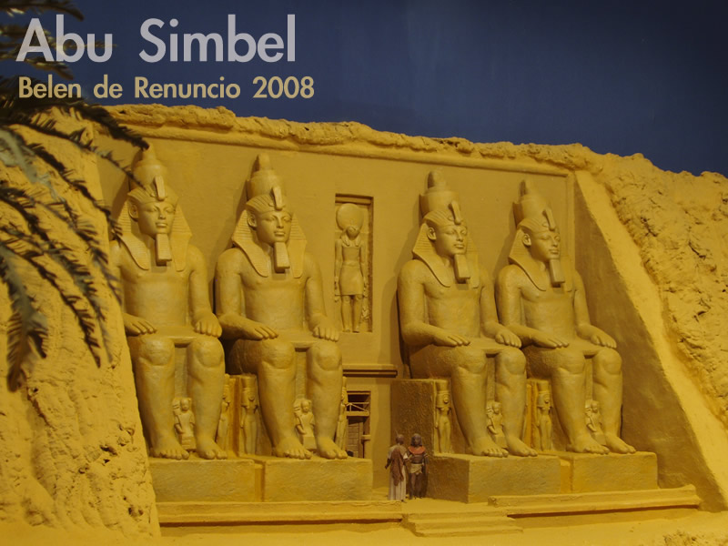

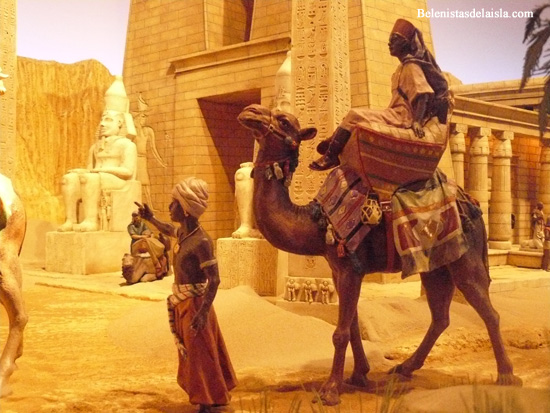

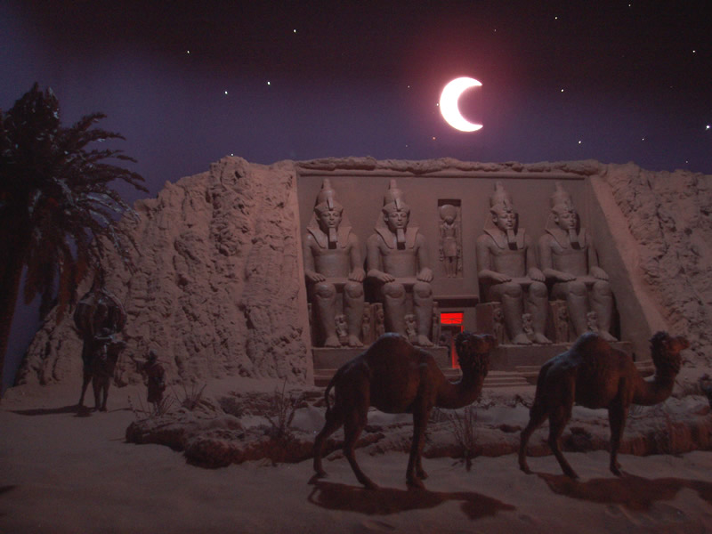

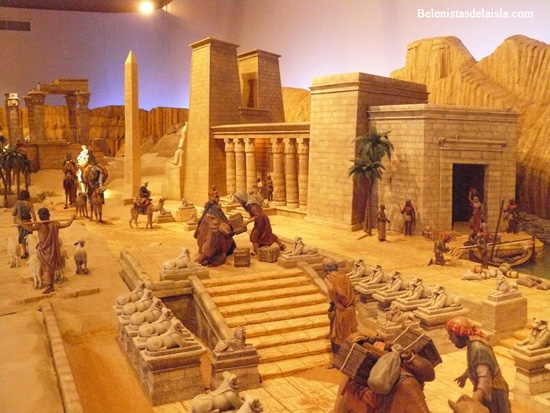

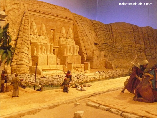

Ciao a tutti, ecco Abu Simbel Maggiori Informazioni http://foro.belenismo.net/forums/thread-view.asp?tid=8401&posts=20&start=1 http://es.youtube.com/watch?v=CeDH6VlJIXc
L'anno 2008 è stato fatto in questo Presepio uscire (Burgos), Spagna e qui ci sono le foto http://www.renuncio.com/index.php?option=com_zoom&Itemid=94&catid=3 e su questa pagina si può vedere il Presepio egiziano è stato montato nel 2008 a Valladolid http://www.belenistasdelaisla.com/2007/egiptovalladolid/egipciovalladolid.htm
118,86 KB
88,85 KB
112,14 KB
112,5 KB
110,55 KB
http://www.manuelraposo.com/

sei un grande!
Devo realizzare anche io abu simbel, alto circa un metro...
prenderò nota di come hai fatto e coperò la tecnica!

mamma mia sti spagnoli!!!
grazie jeremfer per la segnalazione, me l'ero perso questo presepe!

miiiiiiiiiiiii ma sti spagnoli veramente niente da ridire troppo bravi sono complimenti un lavoro a dir poco STRAORDINARIO
Inserito il - 07 agosto 2009 : 17:09:07  Mostra Profilo Invia a orlando82 un Messaggio Privato  Rispondi Quotando
Hola Jeremfer...muchas gracias por las fotos, me he de gran ayuda. querría preguntarte si conoces la material ocasión para realizarle?
Yo crearé un molde...aunque no sò todavía como
jeremfer
Città: Ponferrada-León-España
423 Messaggi
Inserito il - 07 agosto 2009 : 18:13:43  Mostra Profilo Invia a jeremfer un Messaggio Privato  Rispondi Quotando
Hola Orlando, ¡¡casi entiendo peor el español que el italiano!!...jejjejjejej....En el presepio de Renuncio 2008, las estatuas de Abu Sinbel están realizadas en arcilla, la primera es a palillo y el resto creo que son molde (molde de escayola).
Tu has recubierto tu estatua de arcilla, la copia la debes hacer en un molde de escayola o de resina, eso depende del tipo de material que quieras sacar al final.
Si haces un molde de resina deberás hacer un contramolde de yeso para que tenga consistencia. Después el relleno del molde quizás lo puedas hacer de pasta de papel con cola....no se cuanto tiempo tarda eso en secar y al molde le debes untar bien de desencofrante (jabón...) para que no se te pegue todo.
Una vez sacado del molde la pasta la podrás retocar y afinar
Ciao Orlando, I ¡quasi peggio che Spagnolo Italiano !!... .... jejjejjejej Presepio Renuncio Nel 2008, Abu Sinbel statue sono fatte di argilla, il primo è quello di bastone e il resto credo che sono forgi (gesso).
Hai il tuo oggetto statua d'argilla, la copia deve fare uno stampo in gesso o in resina, che dipende dal tipo di materiale che si desidera raggiungere il fine.
Se hai bisogno di uno stampo in resina colata di contramolde avere coerenza. Dopo il riempimento della muffa si può forse fare di cartapesta .... non il tempo necessario ad asciugare e la muffa, o saranno a diffondere desencofrante (jabón. ..) in modo che non si attacchino circa.
Una volta rimosso il gesso da forgi può perfezionare e affinare la
