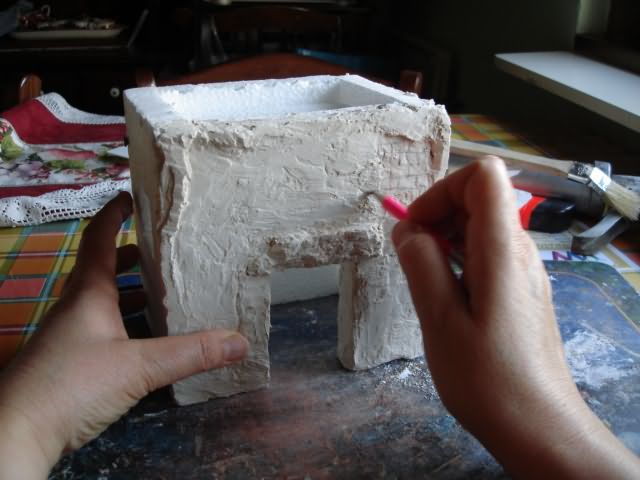

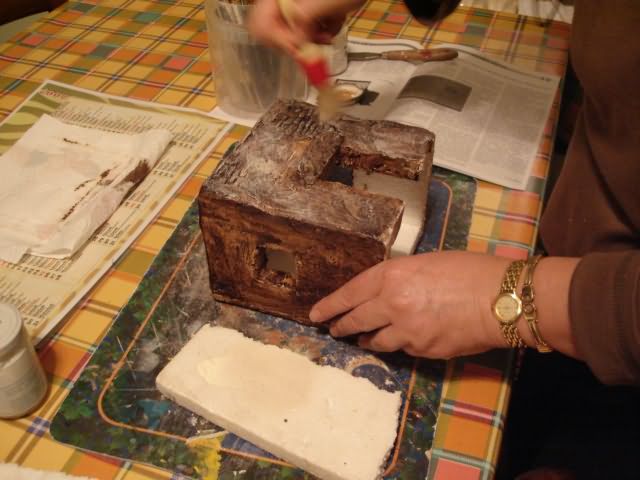

dato che alcuni utenti mi avevano chiesto di spiegare le procedure di colorazione delle case vi mostro come lavoro.

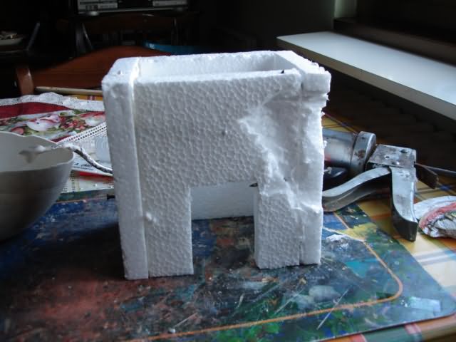

dopo aver assemblato la casa creo la spaccatura dove voglio si vedano i mattoni
59,2 KB

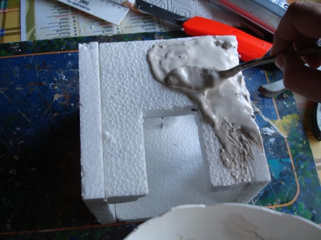

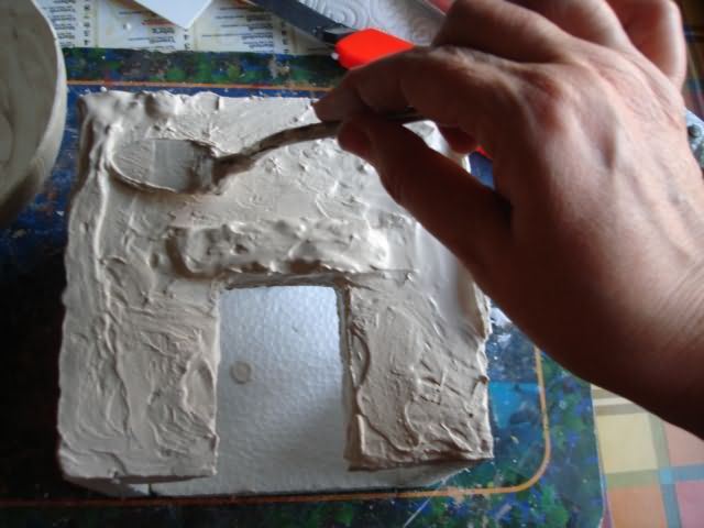

riempio la spaccatura col gesso e ricopro anche le pareti
57,06 KB
56,75 KB

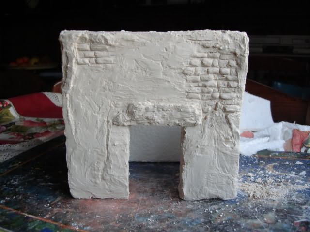

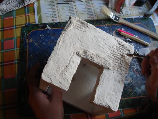

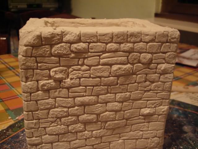

con una matita disegno i mattoni
58,05 KB

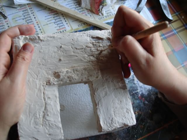

poi inizio ad inciderli col punteruolo
59,21 KB

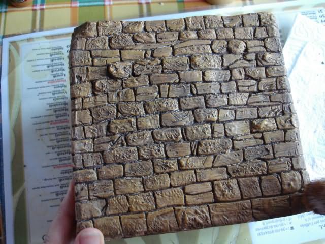

aggiungo con un pennello del gesso un pò liquido ad alcuni mattoni per renderli più sporgenti
61,18 KB
57,84 KB
una parete l'ho fatta tutta di mattoni per mostrarvi meglio l'effetto
62,91 KB

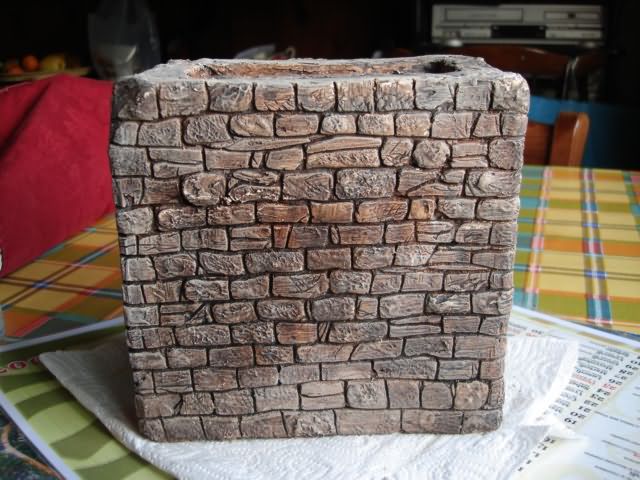

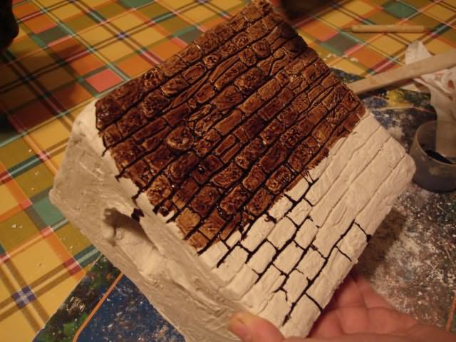

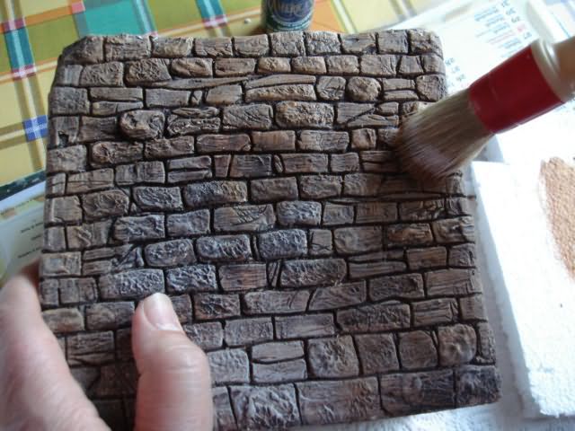

ricopro tutte le pareti con abbondante mordente noce
79,74 KB

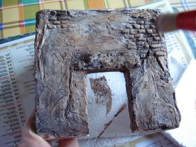

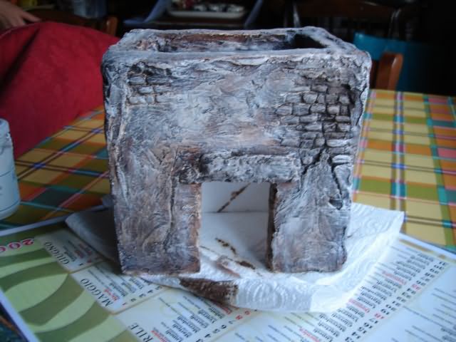

quando il mordente è asciutto, schiarisco alcuni punti con del bianco o avorio acrilico (stendo sempre il colore con il pennello quasi asciutto)
64,69 KB
67,54 KB
83,62 KB
proseguo nella colorazione con il terra di siena
79,89 KB
80,26 KB
poi con l'ocra gialla
89,32 KB

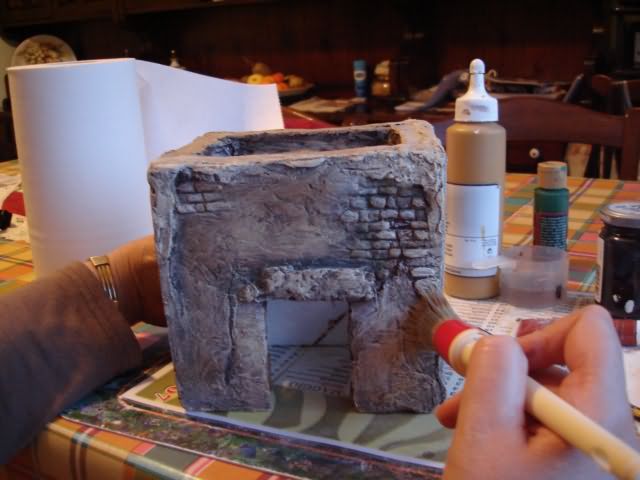

scurisco le spaccature con il verde con un pò di nero molto diluito con acqua per creare zone di muffa/muschio
55,76 KB

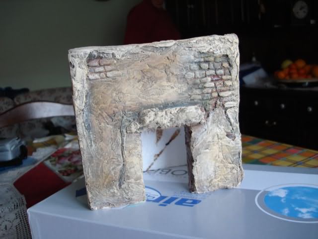

continuo a schiarire delle aree con ocra gialla mischiato con avorio (sempre pennello quasi asciutto)
57,1 KB
ed ecco infine il lavoro finito, spero vi piaccia
se avete dei dubbi chiedetemi pure
52 KB
68,61 KB
mi scuso ma avendo lavorato in momenti diversi della giornata, alcune foto sono state fatte con luce naturale, altre con quella artificiale pertanto i colori potrebbero sembrare alterati
