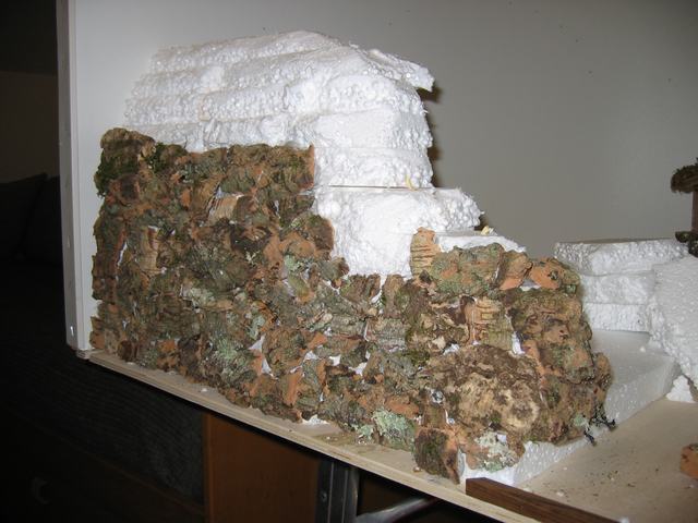

Inserito il - 10 gennaio 2009 : 11:48:17  Mostra Profilo Invia a Capo Drugo un Messaggio Privato  Rispondi Quotando
Ho iniziato ad incollare i pezzi di sughero sul polistirolo.
Inizialmente ho usato la colla a caldo ma poi sono passato al silicone, più economico e comodo.
E' consigliabile utilizzare il silicone di color marrone che nasconde bene gli spazi rimasti tra un pezzo e l'altro di silicone.
Inizialmente, chissà perchè , ho utilizzato un silicone bianco ...
