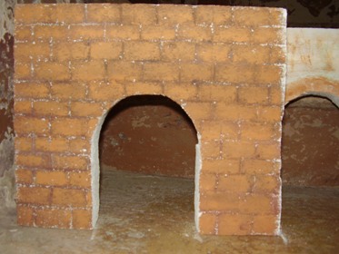

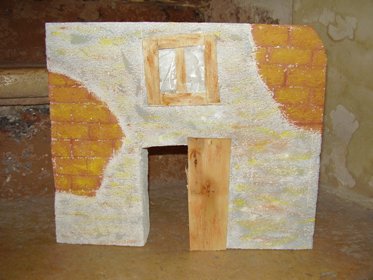

Inserito il - 04 ottobre 2009 : 16:15:17  Mostra Profilo Invia a peter un Messaggio Privato  Rispondi Quotando
io uso molto il siporex: è un po' pesantuccio però è facile da tagliare
e basta un punteruolo per creare le crepe e i mattoni.
queste le ho fatte io:
45,26 KB
36,22 KB
sono delle facciate che ho fatto che saranno disposte in una piazza
peter
