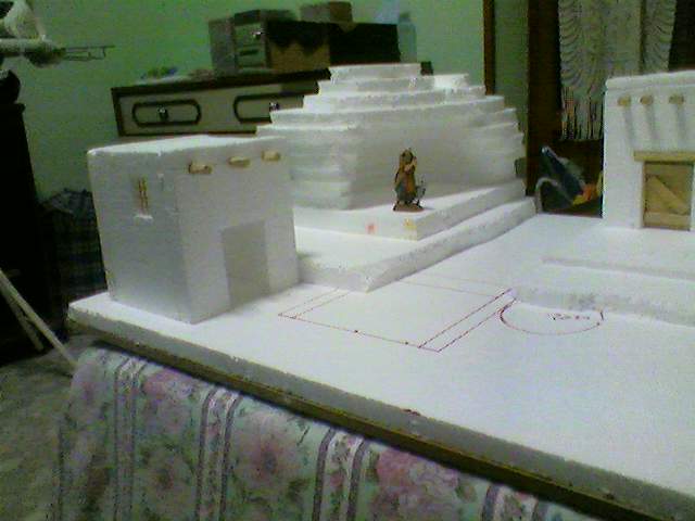

Inserito il - 21 novembre 2008 : 16:40:21  Mostra Profilo Invia a Baldini un Messaggio Privato  Rispondi Quotando

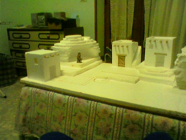

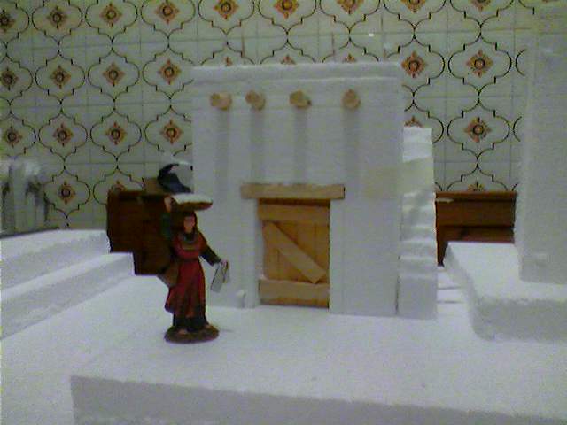

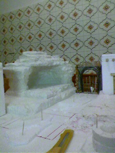

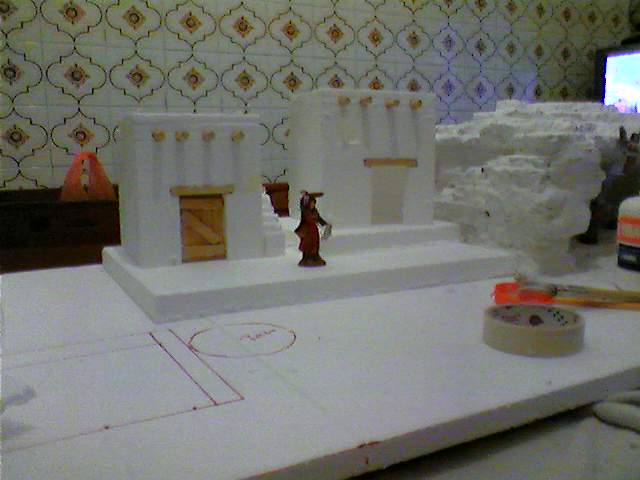

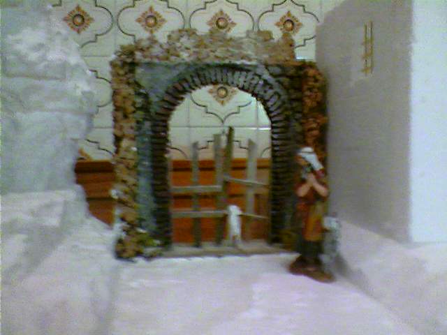

Costruzione case in avanzamento, notare la porta fatta con listelli di legno.
29,53 KB
33,29 KB
31,98 KB

Inserito il - 21 novembre 2008 : 16:48:36  Mostra Profilo Invia a Parmenione un Messaggio Privato  Rispondi Quotando
Bene, direi buona anche la disposizione su diversi livelli delle case, avanti così

Sergio, prima che scappi, dammi un altro consiglio: la disposizione che hai visto ricalca un pò un tuo presepe e fin lì ci siamo. Proseguendo verso sx, scendendo in basso volevo creare tipo una stradina scoscesa, quindi altr rilievo che và a chiudere l'ultimo pezzo di ripiano e lì che ci metto? Pensa che avevo anche ipotizzato di costruire una sorta di castrum romano, almeno la facciata con un paio di torri, che ne pensi? Quel pennarello sul piano, se ci incollo la segatura non si vede più (spero). Infine, la segatura la coloro col fondo di terra d'ombra naturale e poi la schiarisco quà e là? Grazie, Maurizio

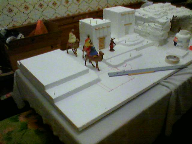

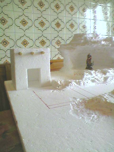

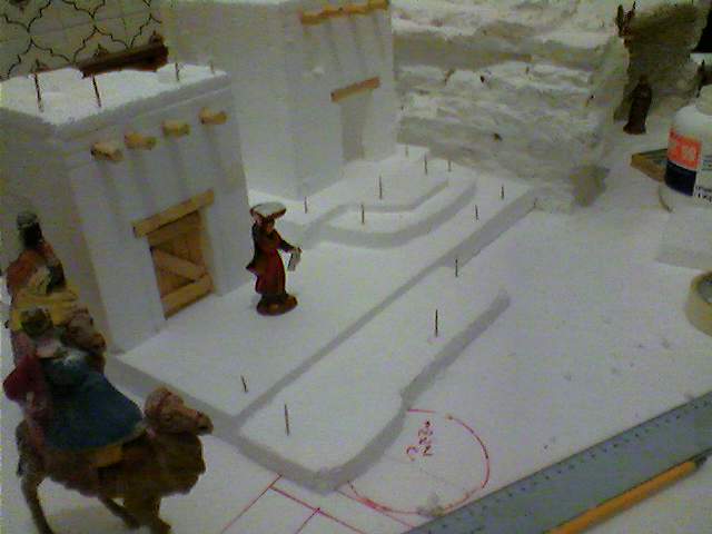

Incollato i vari elementi del rilievo del terreno. Mi manca solo il lato sx, urgono consigli.
31,93 KB
29,69 KB

Inserito il - 21 novembre 2008 : 21:04:57  Mostra Profilo Invia a 6vior un Messaggio Privato  Rispondi Quotando
bravo, io metterei a montagna sulla parte sinistra dietro a quel rilievo che hai creato..
ps. ma i re magi sono bionici??? sono troppo grandi per quel presepe...

Sembra a te ma sono personaggi da 10 cm.

Un pezzo di montagna sulla sinistra..perchè no?! Può essere un idea...Come base, o metti della segatura e colla(mischiati) oppure spalmi del gesso, se poi hai anche delle scaglie di quest'ultimo materiale ancora meglio possono simulare sassi e piccoli rilievi.

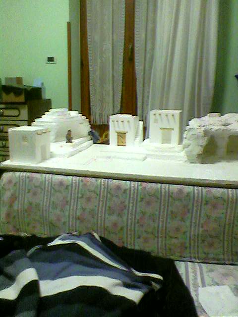

Inserito il - 27 novembre 2008 : 21:04:17  Mostra Profilo Invia a Baldini un Messaggio Privato  Rispondi Quotando

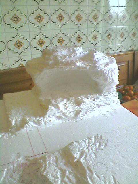

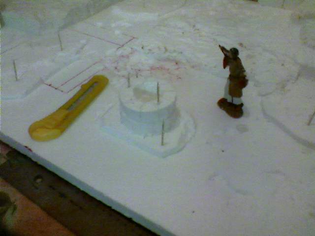

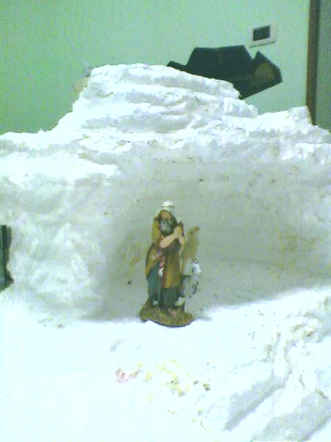

Come consigliato ho creato una seconda grotta, ricovero per il gregge, a chiudere il lato sx del presepe. Ovviamente và scolpita col saldatore e gessata.
64,25 KB
33,12 KB
36,02 KB

Ovviamente la scolpitura con saldatore riguarderà anche i rilievi ed il terreno, mentre prevedo di inserire qualche arbusto, specie tra l'ultima casa sulla sx e la piccola grotta di pastori.

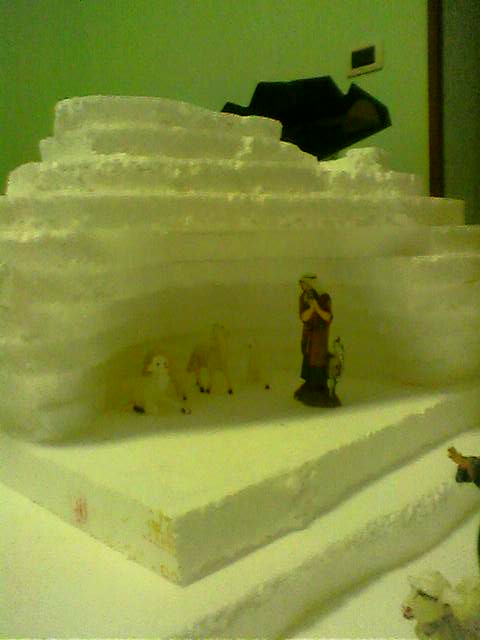

Inserito il - 27 novembre 2008 : 22:33:05  Mostra Profilo Invia a Baldini un Messaggio Privato  Rispondi Quotando

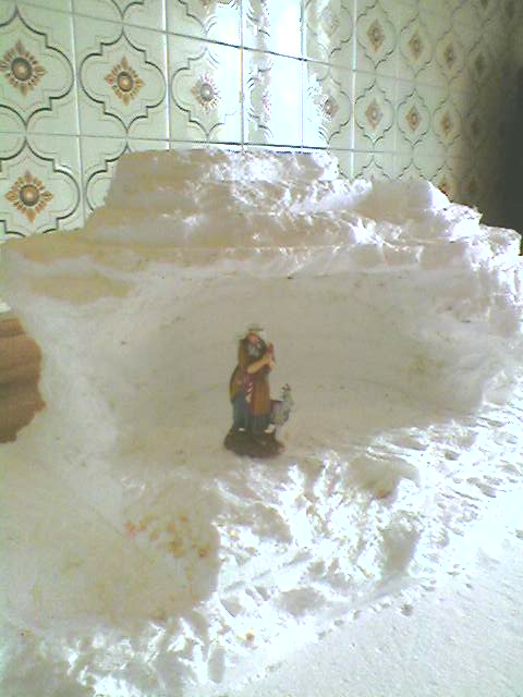

Che ne dite delle dimensioni della seconda grotta? Lo spessore del polistirolo è 2 cm perchè inizialmente la lastra che avevo mi serviva per un'ulteriore casa. Poi ho pensato che ci sarebbe stata meglio una piccola grotta, un anfratto, quindi ho usato tutta la lastra.
41,66 KB

Inserito il - 28 novembre 2008 : 13:41:17  Mostra Profilo  Rispondi Quotando
Baldini io alzerei un pò la grotta secondo la mia visone è troppo bassa
il rimanente penso vada bene.....devi creare più lavoro,così tutti ti possiamo dare ulteriori consigli e prematuro, bisogna vedere cosa vuoi fare

Ma ti riferisci alla grotta piccola o a quella della natività? Cosa intendi per alzare?

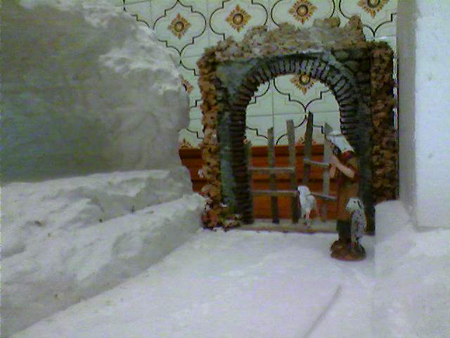

Inserito il - 28 novembre 2008 : 18:45:15  Mostra Profilo Invia a Baldini un Messaggio Privato  Rispondi Quotando
Grotta 2 gessata, aggiunto un arco tra la grotta ed il gruppo di case centrale, creato il pozzo.

Maurizio.....dicevo della grotta della natività ,sarebbe meglio alzarla con un altro strato da 4 cm se puoi, così dà il senso della montagna che scende a sinistra

Ormai è tutta gessata ed incollata al tereno, terrò conto del consiglio per il prox anno. Che ne dici dell'arco? Premetto che ce l'avevo tra le cose del presepe, mi pare che si adatti bene, gli darò il colore di fondo e poi lo schiarirò come le case.

L'arco secondo me può andare, però lo attaccherei alla casa da una parte e alla seconda grotta dall'altra.

Alla grotta come faccio? La casa no problem. Su una casa ho fatto un tetto di canapa per idraulici, puzza un pò ma rende l'idea, che dici? Ho paura che sto facendo una schifezza....

Per unire l'arco alla grotta puoi usare della carta scotex, imbevuta in acqua, gesso e vinavil, oppure polistirolo..

Inserito il - 30 novembre 2008 : 20:03:10  Mostra Profilo  Visita l'Homepage di fabiowarrior1 Invia a fabiowarrior1 un Messaggio Privato  Rispondi Quotando
ciao baldini...
si vede che stefano sta scherzando
io dico che a lavoro finito tutti ti faranno degli applausi,compreso me ovvio........
ps:l effetto della roccia è venuto bene ripeto a lavoro finito si giudica

Lo so che se avessi tanto tempo migliorerei molte cose ma calcola che questo è il primo autocostruito totalmente, escluso l'arco. Mi aiuteresti con il terreno? Ho un pò di confusione su come realizzarlo.

Ultimi ritocchi prima di iniziare a colorare.
51,74 KB
47,2 KB
29,08 KB
Inserito il - 03 dicembre 2008 : 15:38:00  Mostra Profilo  Rispondi Quotando
ottimo lavoro Baldini, anche quella pagliuzza sopra alla casa da un certo garbo di vero e mi piace molto......
alla prossima e buon lavoro

Oggi ho dato acqua e vinavil, 80 per cento acqua e 20 vinavil. Domani inizio a colorare, ho questi acrilici a disposizione: terra d'ombra naturale, terra di siena naturale, ocra e bianco. Dopo aver letto tutti i post possibili, penso che la sequena sarà questa: terra d'ombra naturale su tutto, un pò diluito ma non eccessivamente. Asciugo bene e poi con la tecnica del pennello asciutto inizio a schiarire con siena naturale, poi siena naturale più ocra più bianco, ancora bianco fino a trovare la giusta tonalità. Le case le porterò molto sul bianco, poi nero diluito tra i mattoni e verde vescica. Va bene così?
59,56 KB
32,7 KB
35,71 KB
43,78 KB
30,95 KB
Modificato da - Baldini in data 05 dicembre 2008 19:35:30
Inserito il - 05 dicembre 2008 : 19:55:57  Mostra Profilo  Visita l'Homepage di fabiowarrior1 Invia a fabiowarrior1 un Messaggio Privato  Rispondi Quotando
bravo!!!!!!!!!!!!!!!!!!!!!!
mi piace molto il tuo presepe!!!!!!
non vedo l'ora di vederlo ultimato!!!!!!!

I colori che uso io sono: marrone moka,terra di Siena bruciata,terra di Siena naturale, ocra gialla, bianco avorio, tutti acrilici.
Io dò una mano di mordente noce scuro a tutta la struttura (che è in gesso) per coprire bene tutto e non lasciare puntini bianchi, poi dò una mano di acqua e vinavil per evitare che successivamente il colore venga assorbito troppo.
I colori vanno dati nella sequenza dell'elenco coprendo tutta la struttura con una mano di colore alla volta e lasciando asciugare bene tra una mano e l'altra (almeno un giorno).Il lavoro viene ancora meglio se tra una tinta e l'altra si introduce una mano data con i colori mischiati al 50% (più o meno)(es. prima il marrone moka poi marrone moka + terra di siena bruciata poi terra di siena bruciata etc.) Naturalmente più mani si danno più tartdi si arriverà alla colorazione finale.
Io dò il colore con un pennello tondo a cui ho tagliato la punta per rendere pari le setole e scaricando il pennello su della carta picchiandolo e poi picchiando sulla struttura. I colori mano a mano più chiari vanno dati diminuendo gradualmente la superficie colperta e il bianco avorio viene dato solo sulle case quasi al 100% e poco sul resto. In questo modo la struttura appare alla fine con sfumature di tutti i toni usati.
Questo è il modo che ho imparato, ce ne sono sicuramente altri ...
Guardando il tuo presepe le uniche osservazioni che posso farti sono per gli alberi che mi sembrano più adatti per uno stile di presepe popolare (io metterei dei cipressi) e la staccionata mi sembra troppo lineare, regolare, io metterei anche qualche legmo di traverso...
