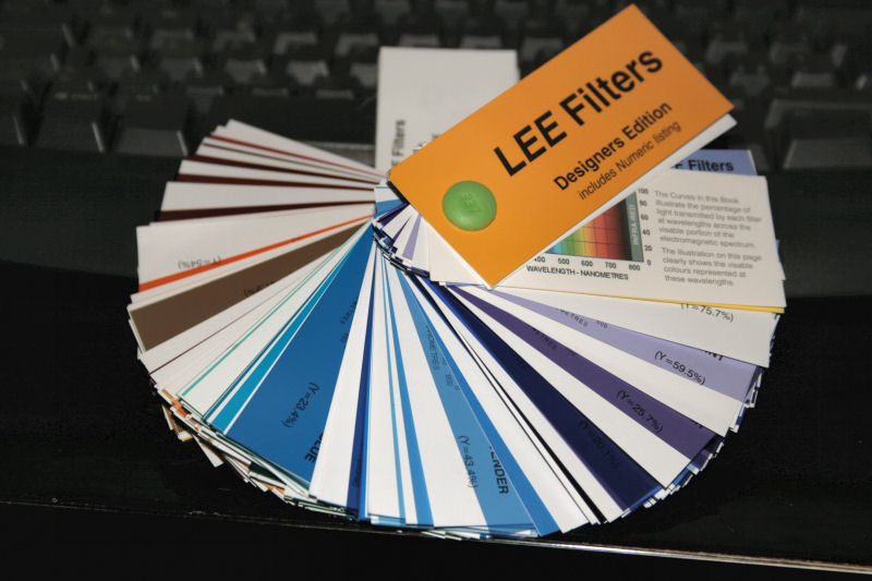

Inserito il - 04 marzo 2009 : 20:25:33  Mostra Profilo  Visita l'Homepage di Amministratore Invia a Amministratore un Messaggio Privato  Rispondi Quotando
Le gelatine vanno acquistate del colore desiderato.
Ogni graffio o ogni piega sulla gelatina sarà visibile nella luce che non risulterà più uniforme.
Queste gelatine si usano in teatro per colorare e nel cinema per correggere la temperatura di colore delle luci.
Esistono più di 300 colori diversi.
89,09 KB
Non colorare con il pennarello perchè il colore non sarà mai uniforme.

dove posso reperire queste gelatine?? e che dimensioni hanno?

la frisa ha a disposizione queste gelatine ed anche la filcos..

so di Frisa (ma da Filcos zero). Frisa ne ha in numero limitato in catalogo....qui si parla di 300.....cmq grazie.

Negozi che vendono materiale per il cinema e il teatro.

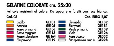

Inserito il - 04 febbraio 2011 : 13:07:00  Mostra Profilo Invia a Moro un Messaggio Privato  Rispondi Quotando
Ho cercato nel forum e alla fine credo che, sia per prezzo che per qualità, convengano quella della frisa.
Però vorrei avere alcuni consigli da voi veterani (vi allego un'immagine):
27,41 KB
Quale usate per l'alba, il giorno, il tramonto?
Se avete voglia, mi scrivete anche i colori utilizzati frontalmente e dal basso (come per il cielo di giorno).
grazie mille!
Moro
Inserito il - 04 febbraio 2011 : 14:33:50  Mostra Profilo  Visita l'Homepage di Amministratore Invia a Amministratore un Messaggio Privato  Rispondi Quotando
Io ho usato queste:
giorno = solo luci bianche + azzurre sul cielo
alba = arancio
bagliori tramonto = rosso
sole rotondo tramonto = arancio |
-----------------------------------------------| in dissolvenza arancio -> rosso
sole rotondo tramonto = rosso --|
Calcola che per ottenere un buon effetto bisogna giocare anche sull'intensità della luce delle lampade.

non ho ben capito il passaggio del tramonto...il sole è sempre in dissolvenza vero?
in percentuale, tu come ti sei amministrato come potenza luci?
mentre per il giorno, usi lampadine azzurre (tipo spot colorate) o lampade spot bianche con gelatine azzurre?
grazie comunque di avermi risposto!

Inserito il - 04 febbraio 2011 : 18:25:17  Mostra Profilo  Rispondi Quotando
http://www.alibertiservice.com/confezione-10-fogli-gelatina/prod_308.html
http://www.alibertiservice.com/foglio-filtro-gelatina/prod_307.html

Io ho molti canali programmabili, quindi ho potuto usare diverse luci per ottenere gli effetti che puoi vedere nelle varie foto inserite nella galleria.
Ti assicuro che nessuna di esse è stata ritoccata e, anzi, visti dal vivo gli effetti di colore sono anche migliori.
Nel tramonto sono coinvolte diverse luci.
Tre sono situate in basso e servono per creare i bagliori.
Un'altra simula il riflesso del sole sul mare.
Due, una arancio e una rossa sono situate nel proiettore mobile che proietta la palla del sole che cala. Questa vanno in dissolvenza tra arancio e rosso.
Poi altre, sempre rosse illuminano il paesaggio creando i riflessi e le ombre del tramonto.
Le luci che uso sono esclusivamente bianche colorate con le gelatine.
