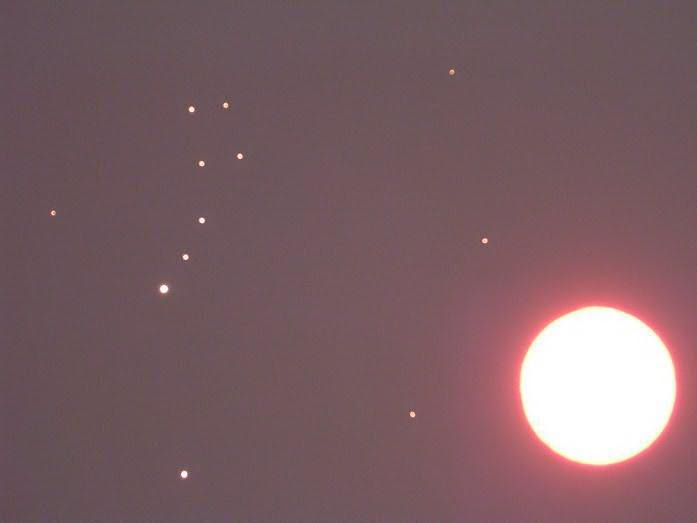

SALVE,VI POSTO UN METODO FACILE E DI GRANDE EFFETTO PER CREARE IL SOLE E LA LUNA. 1.SOLE, PER CREARE SIA IL SOLE CHE LA LUNA DVETE CREARE UNA SCATOLA DOVE DA UNA PARTE ESCE UN TUBO TIPO QUELLO DEI ROTOLONI CHIARAMENTE TUTTO RIVESTITO DI CARTA ALLUMINIO OPPURE CON DEI FOGLI DI RAME,ALL'INTERNO DELLA SCATOLA VIENE INSERITA UNA LAMPADINA DI POKA POTENZA,VA BENE USARE QUELLA DELLE LAMPADE DELLE CAMERE DA LETTO,LA PARTE DEL TUBO DEVE ESSERE A CONTATTO CON IL TELO DEL CIELO,CHIARAMENTE DAL RETRO.E OTTERETE COME NELLA FOTO.
32,86 KB

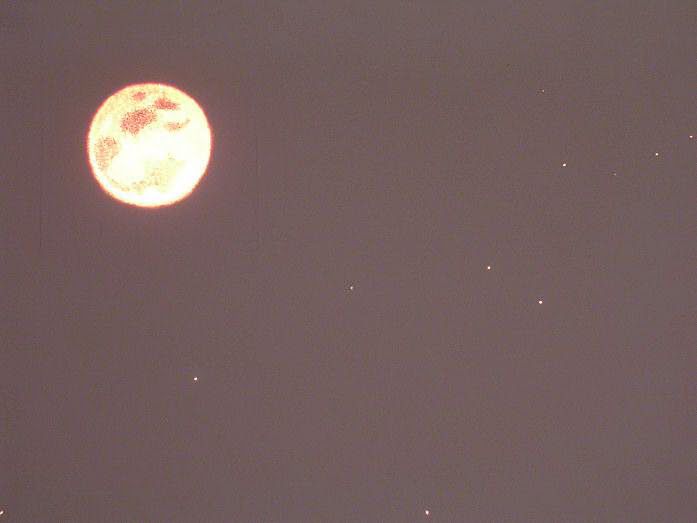

2. PER QUANDO RIGUARDA LA LUNA SI Fà LA STESSA COSA SOLO CHE NEL TUBO NELLA PARTE CHE VIENE APPOGGIAT AL TELO DOVETE METTERE UN PEZZO DI CARTA DA FORNO E CREARVI SOPRA DELLE MACCHIE A PIACERE O CN DEI PEZZETTI DI CARTONCINO O CN LA PITTURA, E OTTERETTE CM NELLA FOTO.
P.S. VI RICORDO CHE SE DVETE UTILIZZARE A LUNGO QUESTA TECNICA DVETE FARE ATTENZIONE CHE IL TELO NN SI BRUCI CON IL CALORE.
50,25 KB

Però il cielo deve essere fatto con un telo.
I materiali che non sono trasparenti alla luce non possono essere usati.

bravo comico, bellissima luna, complimenti ma se lungo il tubo gli fai dei forellini per permettere l'ingresso di un po d'aria non e meglio? così da evitare l'eccessivo surriscaldamento

se nel tubo fai dei forellini ti fuoriesce la luce ed è una cosa brutta da vedere, per evitare il problema del calore all'interno della scatola metti una lampadina di 12V oppure metti all'interso le lampadine a pisello.ricordati che le scatole non devono essere piccole ma almeno la grandezza sufficiente per contenere la lampadina, ti conviene farla di 20cm come lunghezza e larga 14cm

se fai dei buchi la luce ti si vede sempre perchè è un telo,comunque io to consiglio di provare con delle lampadine a pisello messe all'interno della scatola e davanti al foro prima che lo appoggi al telo metti un pezzo di carta forno almeno le lampadine nn si vedono

Si cmq si può creare una minima schermatura anche con cartone. Fai i fori e fai una schermatura, scarichi il calore a vai in sicurezza.

e se oltre alla lampadina di 12 volt si inserisce all'interno una ventola da pc?????

l'idea è buona, ma c'e un foro più grande da schermare perchè credo sia più utile aspirare aria fresca dall'esterno che mantenere in movimento quella interna.
