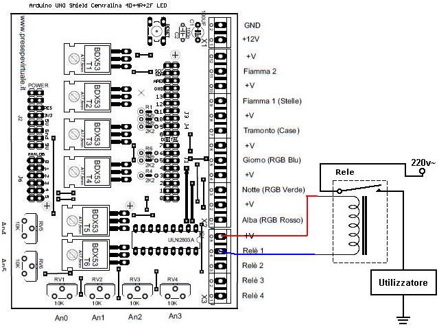

Quel particolare modulo relè è previsto per l'interfacciamento diretto con le porte di Arduino avendo a bordo il transistor per il relè ed il fotoaccoppiatore. Per utilizzarlo con il mio shield occorre togliere l'ULN2803 e collegare i pin di arduino direttamente al modulo. Io ho adottato questa soluzione perchè permette il cablaggio di relè su barra DIN oppure di abbinarci il progetto che ho pubblicato nel sito che risulta essere più costoso, ingombrante ma di potenza decisamente superiore. http://www.presepevirtuale.it/modulo-2-rele.html Purtroppo, al momento non riesco a trovare il tempo per aggiornare il sito con questo progetto e le varie soluzioni possibili di interfaccia. |
www.presepevirtuale.it |

Inoltre per poter comandare il relè bisogna chiudere verso massa e non dare uno stato alto. Quindi il comando è negato: Valore=0: relè eccitato Valore=1:relè a riposo.
La teoria è quando si sa tutto ma non funziona niente. La pratica è quando funziona tutto ma non si sa il perchè. In ogni caso si finisce sempre a coniugare la teoria con la pratica: non funziona niente e non si sa il perchè. Albert Einstein E’ meglio stare in silenzio ed apparire stupidi piuttosto che aprire bocca e togliere ogni dubbio. Albert Einstein L'uomo incontra Dio dietro ogni porta che la scienza riesce ad aprire. Albert Einstein

Collegando il relè come da schema seguente e quindi comandando con Arduino l'ULN2803 a bordo, il comando va dato in senso positivo (HIGH=eccitato e LOW=riposo). Per altre configurazioni vale quanto esposto dall'amministratore.
 70,94 KB |

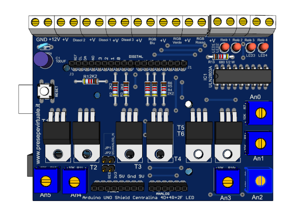

Salve! Ho rivisto il progetto dello shield proposto precedentemente migliorando il layout: sono stati eliminati diversi pontifilo, sono state ottimizzate alcune piste ed allargate le piazzole dei componenti in modo da semplificarne il cablaggio, sono stati tolti due trimmer (4 sono sufficienti!). Vi posto in anteprima i file del progetto, ancora non l'ho realizzato, spero non ci siano errori!! Ovviamente è perfettamente compatibile con il precedente. Le voci tra parentesi sono relative al firmware di gcroberto.
 68,76 KB Allegato:
Arduino_Uno_1_1_LED_Cablaggio.pdf 61,79 KB
Allegato: Arduino_Uno_1_1_LED_Schema.pdf 34,37 KB
Allegato: Arduino_Uno_1_1_LED_CS.pdf 36,45 KB
Allegato: Arduino_Uno_1_1_LED_Serigrafia.pdf 35,9 KB |
