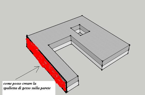

Inserito il - 31 gennaio 2013 : 17:01:30 Salve mi sto accingendo a realizzare per la prima volta una parete con la tecnica catalana. Ora mi sorge un dubbio una volta che ho fatto la colta di gesso e ottenuto la parete come posso fare per avere con la stessa tecnica i laterali della mia parete? Mi spiego meglio come posso fare per avere quel cm di gesso sulla parte laterale della mia parete? Ciao |

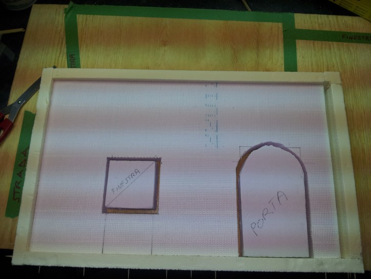

mecc74 |
Inserito il - 04 febbraio 2013 : 18:07:20 Citazione: Messaggio inserito da melojack
Va bene cosi'?? ho appliacato una rete su tutta la parete. Posso procedere alla colata...... Ho paura di non farla della giusta densita'.........
 73,5 KB
ricopia la forma interna della finestra e della porta e incollale sopra gli stessi elementi in modo che risultino rialzati rispetto allo spessore della colata.....densità di partenza yogurt liquido. |
melojack |
Inserito il - 03 febbraio 2013 : 18:07:44 Va bene cosi'?? ho appliacato una rete su tutta la parete. Posso procedere alla colata...... Ho paura di non farla della giusta densita'.........
 73,5 KB

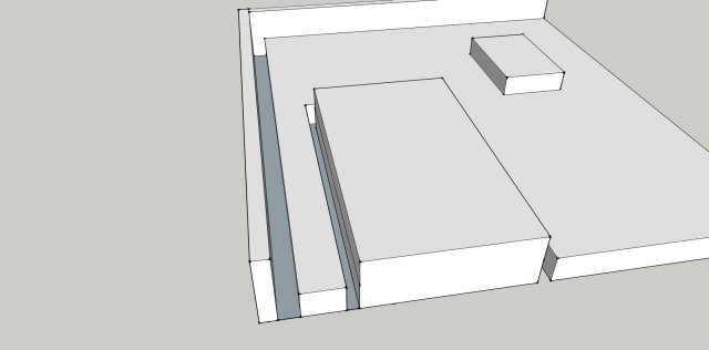

Inserito il - 02 febbraio 2013 : 14:19:49 Per ottenere la spalla richiesta.....
 15,34 KB
Basta lasciare un po' di spazio tra supporto e le pareti di contenimento, poi sigillare il tutto, con nastro o altre pareti in polistirene.

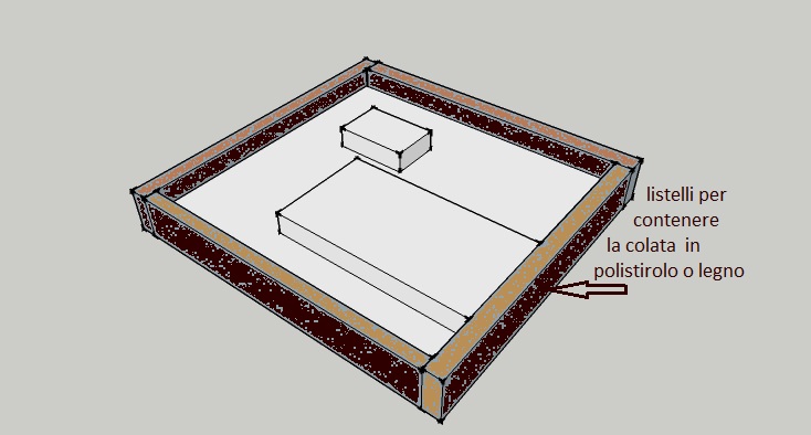

Paola62 |
Inserito il - 01 febbraio 2013 : 17:19:22 se vuoi che esternamente ci sia solo gesso allarghi i listelli lasciando il vuoto al loro interno dello spessore voluto |
Paola62 |
Inserito il - 01 febbraio 2013 : 17:16:26 semplicemente lasciando la porta al suo posto spingendola in alto avrai la paratia per il gesso lo stesso per la finestra e mettendo dei listelli di legno o di polistirolo ai lati adesso puoi fare la colata

Inserito il - 01 febbraio 2013 : 15:23:59 posto l'immagine per rendere meglio quello che vorrei sapere. Ricordo che la casa che andrò a costruire non sarà completamente chiusa ma avrà un lato aperto. Ciao
 24,37 KB
