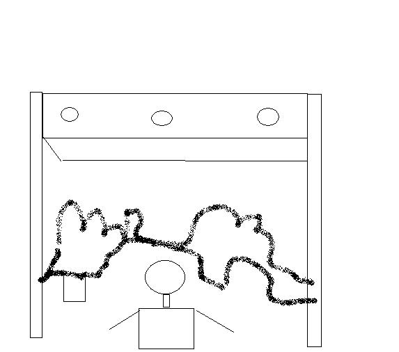

6vior Inserito il - 06 marzo 2010 : 16:36:40
allora vediamo se questo schema va bene
25,8 KB
in pratica quello è il boccascena e l'asse orizontale quella che mantiene i faretti per illuminare io sotto gli metto un altra asse un po obliqua per evitare di accecare lo spettatore e per non far vedere le lampade. capito??
p.s. per qunato riguarda le minilucciole, ma le hai collegate tutte come stavano??? cioè hai preso la serie di 100 lampade l'hai tagliata e l'hai ricollegata in parallelo???????

6vior Inserito il - 04 marzo 2010 : 22:14:33
io mi creo tipo una lettera L ma con un angolo maggiore, in modo che la cornice inferiore nasconda le lampadine
non so se mi sono spiegato eventualmente chiedi
