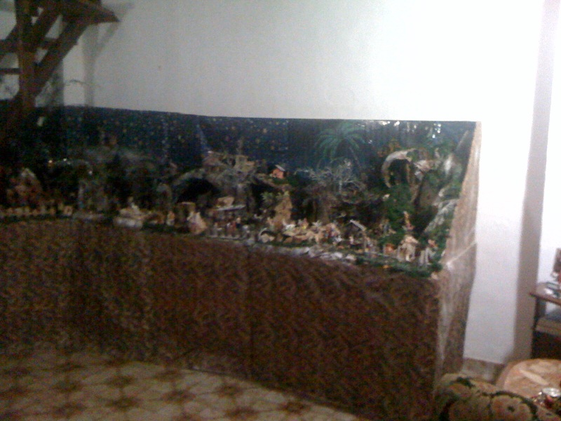

Inserito il - 04 gennaio 2010 : 14:02:55  Mostra Profilo Invia a mifo un Messaggio Privato  Rispondi Quotando
allora la stanza è la seguente, posso sfruttare circa 1,60 mt di largheza e lunghezza fino a 3,5 mt, mia madre mi ha dato il via per il boccasena, quindi il cielo lo curvo o meno?
135,33 KB
Inserito il - 04 gennaio 2010 : 18:37:54  Mostra Profilo  Visita l'Homepage di fabiowarrior1 Invia a fabiowarrior1 un Messaggio Privato  Rispondi Quotando
se devi fare il boccascena devi per forza fare un cielo curvo.....altrimenti perdi il gioco della profondità!!!!!!!!!!(cosìdetto infinito)
il massimo sai cosè??? La CUPOLA!!!!!!!
fino alla fine troverò il modo per farlo in vetroresina!!!!!!!
Modificato da - fabiowarrior1 in data 04 gennaio 2010 18:40:45

Llora premetto che questo e' quello che faccio a casa di presepe, e voglio farlo in boccascena il prossimo anno, partiamo con la parte sottostante, va' bene 2,70x 1,40 riesco a dare una buona prospettiva mettendo poi dietro il famoso cielo a fibre ottiche o pisellini? Oppure altre dimensioni? Premetto che posso andare max 2,70 x largezza mentre x profondita' potrei rubare max 10 cm ancora alla mamma quindi 1,50....
Modificato da - mifo in data 05 gennaio 2010 09:24:11
Inserito il - 05 gennaio 2010 : 11:01:46  Mostra Profilo  Visita l'Homepage di fabiowarrior1 Invia a fabiowarrior1 un Messaggio Privato  Rispondi Quotando
cominciamo a paerlare di diorama.......
dovresti sapere che si gioca con diversi piani di costruzione prospettiva,proporzioni etc...............
non c è una vera regola precisa......PERO' e dico però il massimo ssarebbe rientrare più o meno(senza essere proprio dei precisoni si può anche sgarrare )dicevo più o meno rientrare in un Quadrato
in questo modo hai una prospettiva non forzata........
il discorso cambia se il diorama è ambientato in vie, vicoli, strade etc........
Modificato da - fabiowarrior1 in data 05 gennaio 2010 11:15:22

Se pazienti un po a fine mese quando smonto il mio presepe, faccio le foto del cielo cosi capisci come faccio a farlo spendendo poco.

io uso pezzettini di fibre ottiche di una 30ina di cm al max.
il numero e inpossibile da dire, sta a te decidere quante metterne,in base al gusto, chiaramente più sono meglio e, io quest'anno ne ho messe 104 in 3 sezioni
