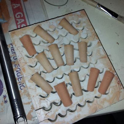

Inserito il - 12 luglio 2012 : 10:51:18 salve ragazzi vorrei mettere a disposizione un tutorial su come realizzare coppi in meno di 20 minuti procedura semplice ed economica allora andiamo al dunque!
per prima cosa bisogna acquistare uno stampo in silicone vorrei pubblicare dove lo comprato ma non vorrei fare pubblicità e chiedere prima l'autorizzazione all'amministratore!
 75,83 KB
passo 1 pesare con una bilancia di precisione 20 gr d'acqua
 46,86 KB
secondo passo pesare 60 grammi di resina rosso mattone ( non chidetemi che resina è perche non lo so! )
 60,69 KB
 57,25 KB
passo 3 mischiare i due ingredienti e ottenere una pasta omogenea
 54,05 KB
 52,66 KB
4 passo aiutarsi con una spatola possibilmente di plastica per non danneggiare lo stampo e versare il composto nei fori dello stampo
 69,24 KB
 58,41 KB
 59,72 KB
 60,64 KB
 71,68 KB
 66,79 KB
passo 5 accertati di aver rimpieto per bene tutti i fori dello stampo con una spugna umida rimuovere il materiale in eccesso prestate molto cura !
 81,08 KB
passo 6 esporre ad asciugatura naturale no phon no fonti di calore non naturali
passo 7
aspettare circa 20 minuti ed aprire con cautela lo stampo per estrarre i coppi
 53,31 KB
 61,2 KB
lavoro ultimato !b
 60,79 KB
 34,23 KB
lavoro finito
quando avro il permesso dall amministratore pubblicherò il link dove acquistare lo stampo e la resina
Lo stampo,e creato dalla .......... e pertanto ASSOLUTAMENTE NON DI IMPORTAZIONE, è stato utilizzato una sola volta per testarlo.
caratteristiche della resina Si presenta come una polvere finissima (simile al gesso) e completamente atossica, da miscelare in specifici rapporti con acqua e da utilizzare per colata in stampi di gomma siliconica o in qualsiasi altro cassero di contenimento. Questa resina risulta infatti perfettamente colabile e ad elevatissima definizione, garantendo al contempo un rapido indurimento senza necessità di cottura. I modelli in copia ottenuti risultano una perfetta replica dell’originale senza alcun ritiro lineare e sono caratterizzati da un'elevatissima durezza e compattezza maggiore di qualsiasi gesso ceramico. Possono essere inoltre decorati con qualsiasi tipo di colore o vernice (sintetica, acrilica, a solvente o ad acqua) ed anche trattati in bagno galvanico. Per queste sue caratteristiche, è particolarmente adatto per essere utilizzato nel settore delle belle arti, del restauro, del modellismo, della prototipazione rapida, della scenografia, dell'edilizia ed in generale per la produzione di oggettistica di elevata qualità e di alto pregio (es. cornici, rosoni, colonne, caminetti, mensole, ecc). VANTAGGI • Elevatissima durezza e resistenza dei manufatti • Bassissima espansione • Esente da ritiro lineare • Sicurezza biologica per la derivazione naturale dei vari componenti • Biodegradabilità dei manufatti ottenuti • Adattabilità alle lavorazioni industriali o infantili • Struttura molecolare del prodotto finito simile alla porcellana • Nessuna necessità di essiccamento o cottura • Basso picco termico di reazione circa 30°C • Elevatissima precisione di riproduzione • Possibilità di colorazioni in massa o in superficie • Fisiologicamente atossico • Possibilità di lucidatura alle spazzole del prodotto finito • Possibilità di finiture in bagno galvanico • Utensili lavabili con acqua CARATTERISTICHE Aspetto: polvere colore terracotta Rapporto di miscelazione: 1kg.(resina):280 ml. (acqua) Tempo di lavorazione: 10-12 min. c.a. Punto di solidificazione: 15-20 min. c.a. Tempo di sformatura: 30 min. c.a. Durezza Brinell: >300 N/mm²

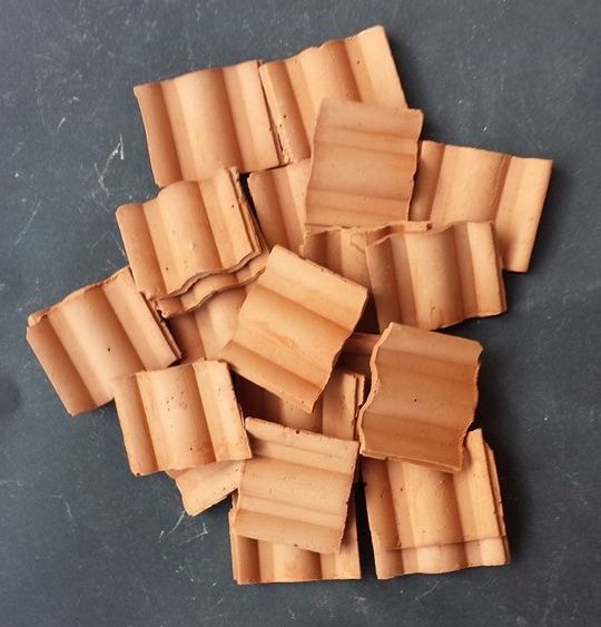

Inserito il - 27 ottobre 2014 : 16:29:18 nuovi coppi doppia onda 33 x 30 MM..
 51,8 KB |

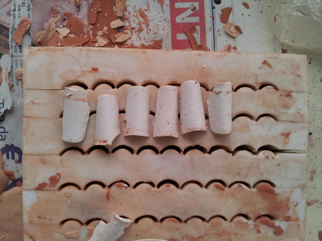

Inserito il - 13 ottobre 2012 : 19:27:35 Udite Udite... ho provato a realizzare i coppi con il gesso anziche' con la resina....ottimo risultato.. non avendo aggiunto colla vinilica o altro risultano un pochino piu' fragili della resina ma se si maneggiano con cura risparmiamo tanti bei soldini....l'unico neo e' che son bianche, bisognera' colorarle...
 90,33 KB |

Inserito il - 09 ottobre 2012 : 16:05:36 a me invece rimane sempre un po' di impasto in più che ovviamente devo buttare... quindi proverò con meno resina come da suggerimento di Esparco, almeno risparmiamo!!!
x Max.fraq. : Per avere meno tegole rotte, puoi provare a riempire i buchi dello stampo con una siringa (meglio da 10cc) ovviamente senza ago... io mi trovo meglio che con la spatola... una volta poi riempiti i buchi solleva lo stampo dai due lati corti per 5-6 cm prima un lato e poi l'altro; così usciranno le bollicine di aria e riempi ancora un po' lo stampo... quando ho comprato il "kit" al negozio mi hanno anche stampato le "istruzioni per l'uso" e c'è scritto questo... |

Inserito il - 09 ottobre 2012 : 15:32:54 ciao max non e che li tiri fuori troppo presto? io prima che asciugano del tutto apro delicatamente lo stampo e lo apro a ventaglio in modo tale da far passare aria nello stampo dopo quando sono secchi del tutto li tiro fuori e mi escono una meraviglia! sapresti fornirci l'indirizzo e la qualita della resina per favore  |
