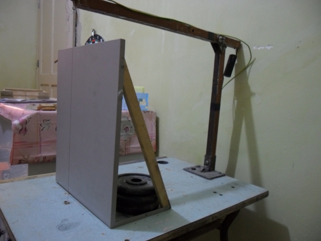

Inserito il - 24 ottobre 2012 : 10:06:56 Si Gallaro senza i pesi rischi di spostare la squadra ma ho usato quello che mi veniva a tiro, si potrebbe fare di meglio magari creando delle lunghe asole alla base della squadra e fissarla alla misira dovuta con delle viti sul piano di lavoro dato che e di legno, ma gia cosi ti assicuro che si può lavorare discretamente, poi date vita alle vostre idee per migliorare il tutto. Buon lavoro e buon presepio a tutti!!! |
GIALLARO |
Inserito il - 23 ottobre 2012 : 18:57:34 Con quella squadra, penso che sia complicato tenere sul piano di lavoro. La vedo un pò grande.E poi come si fa a tenere senza l'aiuto dei pesi. |

Inserito il - 23 ottobre 2012 : 14:40:28 Esatto Sabraxas io faccio così due dime le puoi vedere nella foto fatte di poliuretano azzurro e giallo per i tagli a 45 gradi |
sabraxas |
Inserito il - 23 ottobre 2012 : 11:18:26 penso che faccia delle dime in maniera tale da appoggiarle sul piano e dargli tutte le angolazioni oppure in maniera più semplice si potrebbe disegnare sul piano d'appoggio tutte le varie angolazioni in maniera da poter seguire le linee |
GIALLARO |
Inserito il - 23 ottobre 2012 : 08:35:46 Un'altra idea utile. Ma come fai a tagliare le angolazioni? |

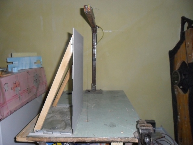

Inserito il - 23 ottobre 2012 : 06:39:29 Buon giorno a tutti, per il mio taglia polistirolo ho preso spunto da questo video, http://www.youtube.com/watch?v=Z_z8YQso1XU, poi ho aggiunto questo supporto-maschera per i tagli dritti
 102,83 KB
 187,82 KB
 169,74 KB
 165,57 KB
E' normale che il filo deve essere perfettamente perpendicolare al piano di lavoro e appoggiando il polistirolo sulla maschera il taglio viene perfetto al 100%. Se il filo dovesse rompersi a causa di un surriscaldamento eccessivo basta sostituirlo tanto da una resistenza di un asciugacapelli ne potrai fare centinaia di pezzi!!! come dire i ricambi sono a costo zero. |

Inserito il - 22 ottobre 2012 : 10:14:01 Salve volevo farvi vedere il mio banco da lavoro costruito con materiale di risulta
 154,51 KB
 168,75 KB
Scusate per la qualità delle immagini, il filo è stato ricavato dalla resistenza di un vecchio asciugacapelli, il ferro può essere sostituito da legno e il trasformatore è stato ricavato da un vecchio impianto elettrico per far accendere dei faretti di un ribassamento a casa e comunque serve un trasformatore a 12 volt e un paio di ampere. Come potete vedere si riesce a tagliare lastre di polistirene o polistirolo anche alte 45 cm. In base al trasformatore che trovate dovrete solo accorciare o allungare il filo resistenza, meno voltaggio e amperaggio meno filo, più voltaggio e più amperaggio più filo. Buon lavoro a tutti. |
