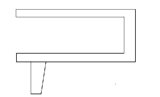

Unire le assicelle di legno in modo da formare una “ U “ di dimensioni 30..40 X 10 ..15 cm.
5,31 KB

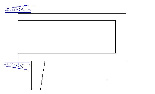

Fissare le due pinzette all’estremità dell’archetto con colla “Attack” o altro tipo “bicomponente”, in alternativa vanno bene anche due "fascette stringicavo"
8,31 KB

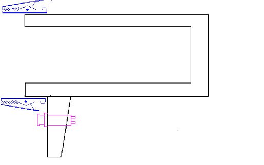

Praticare nell’impugnatura un foro necessario ad inserire il pulsante. Saldare al pulsante due pezzi di filo elettrico.
9,27 KB

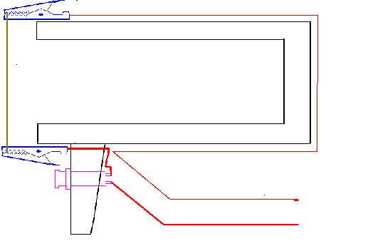

Collegare le pinzette ed il pulsante come nel disegno seguente:

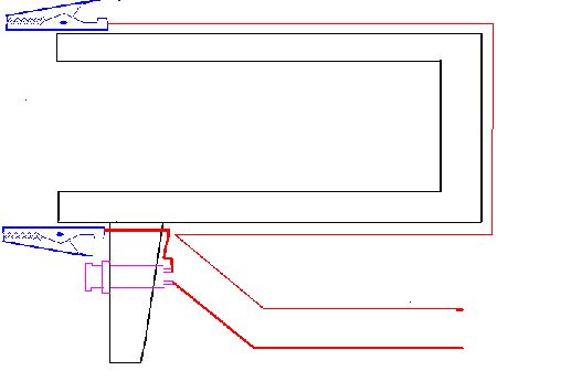

Inserire fra le due pinzette, un pezzo di filo termico in modo tale da avere quest’ultimo leggermente teso.
15,13 KB
Collegare il trasformatore ai due fili dell’archetto. Inserire il trasformatore in una presa di corrente e regolare il valore della tensione d’uscita partendo dal livello più basso fino a quando si ottiene un buon taglio del polistirolo: non esagerare con alti valori di tensione.

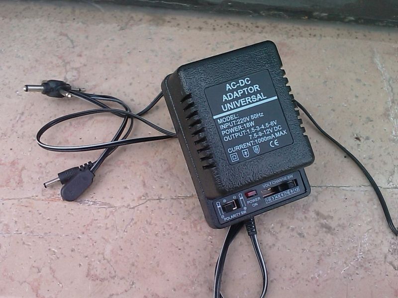

Inserito il - 12 giugno 2011 : 09:11:26  Mostra Profilo Invia a il Montanaro un Messaggio Privato  Rispondi Quotando

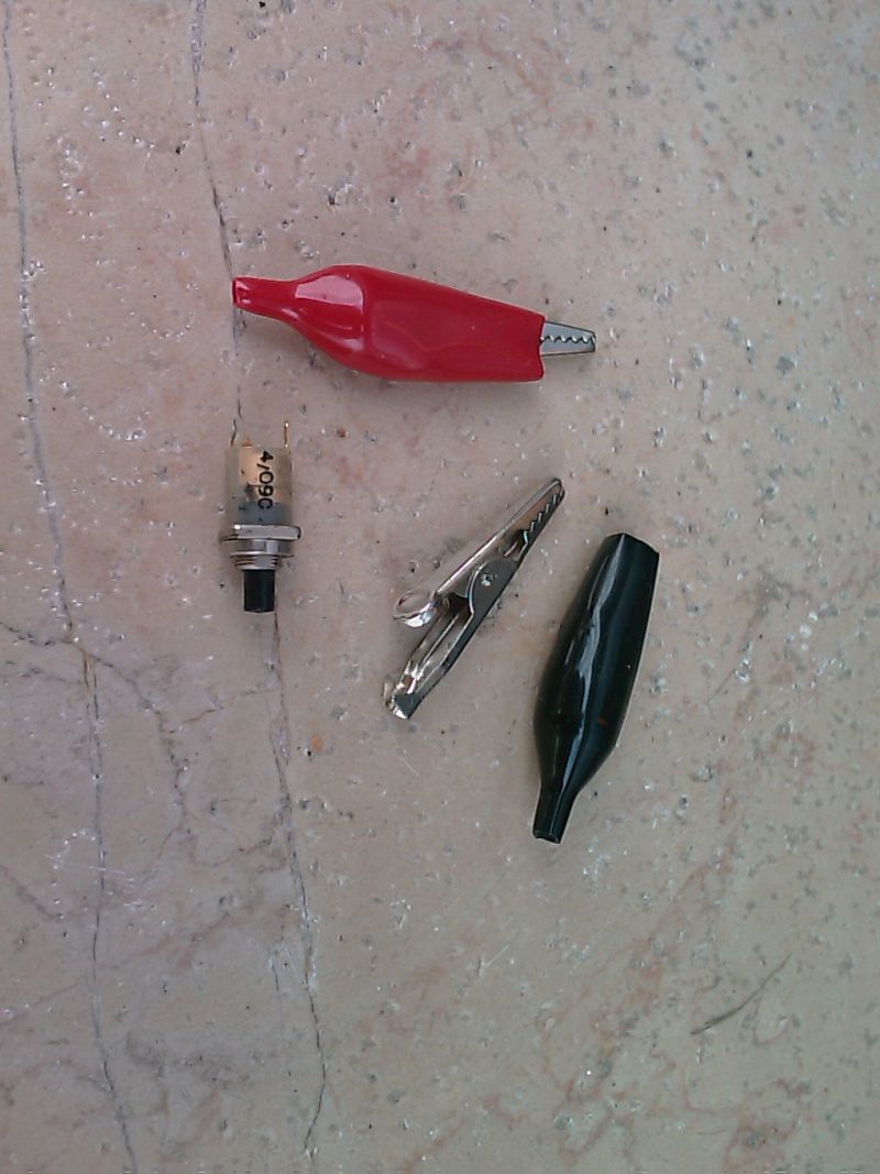

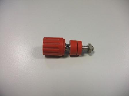

Ciao Alex,
ecco le foto dei pochi componenti elettrici/elettronici necessari.
Per la loro reperibilità puoi rivolgerti ad un qualunque negzio
di materiale elettrico o, meglio ancora, di componenti elettronici e ricambi tv.
Buon Lavoro
114,53 KB
83,13 KB

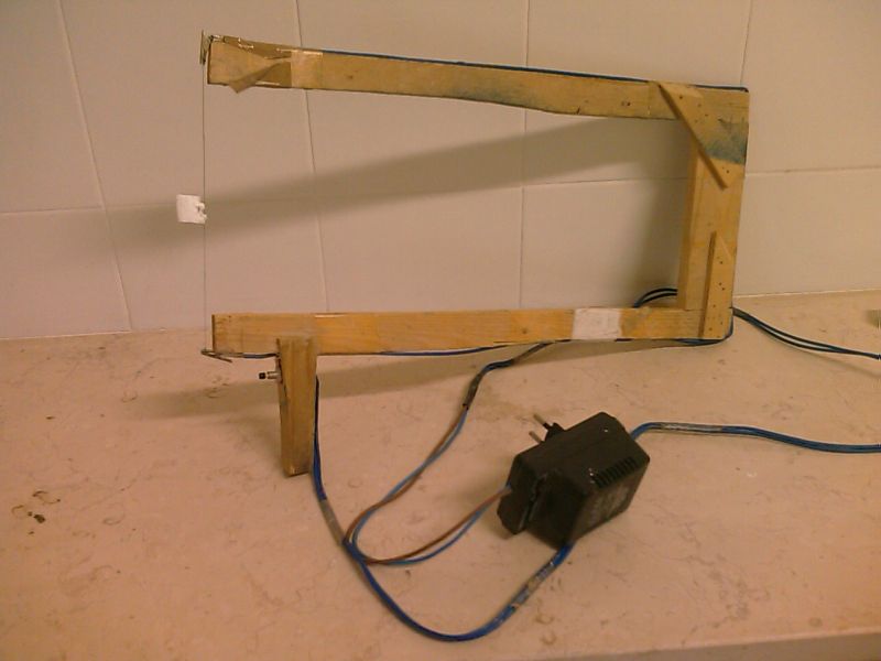

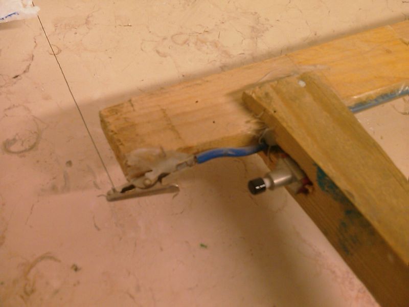

Ecco le foto dell'ORRENDO archetto taglia polistirolo.
Come dicevo all'inizio, era stato fatto in maniera "provvisoria" per provare se fosse realmente comodo e funzionale...
Beh, che dirvi, è rimasto così e funziona ancora egregiamente.
55,56 KB
54,84 KB
Potete notare che non sono ricorso a listelli di legno "appena acquistati al BRICO", ma a ciò che avevo disponibile in cantina.
Resta comunque migliorabile a piacimento di chi lo realizza.
Volevo farvi notare che, per funzionare meglio, i fili originali (quelli neri sottili) del trasformatore sono stati sostituiti con quelli di sezione maggiore che escono direttamente dall'archetto.
Se lasciate i fili orginali, sarà più difficile far scaldare la resistenza o filo caldo.
Buon lavoro
3543 Messaggi
Inserito il - 14 giugno 2011 : 13:26:55  Mostra Profilo  Visita l'Homepage di Amministratore Invia a Amministratore un Messaggio Privato  Rispondi Quotando
Credo che un trasformatore con una corrente massima di 1A sia al limite.
Si riscalda molto durante il funzionamento ?

Inserito il - 14 giugno 2011 : 19:42:08  Mostra Profilo Invia a il Montanaro un Messaggio Privato  Rispondi Quotando
Ciao Giacomo,
direi che siamo "leggermente" al limite ma, per farlo durare di più,
ho tolto tutto ciò che c'era di elettronico all'interno lasciando solo il trasformatore ed il selettore di tensione.
Praticamente l'archetto funziona con corrente alternata e, grazie all'aiuto del pulsante, lo si fa funzionare solo per il tempo necessario al taglio.
Sono ormai diversi anni che funziona e non mi ha mai abbandonato.
Saluti

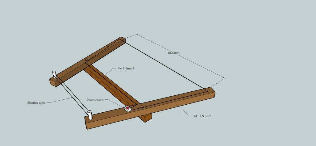

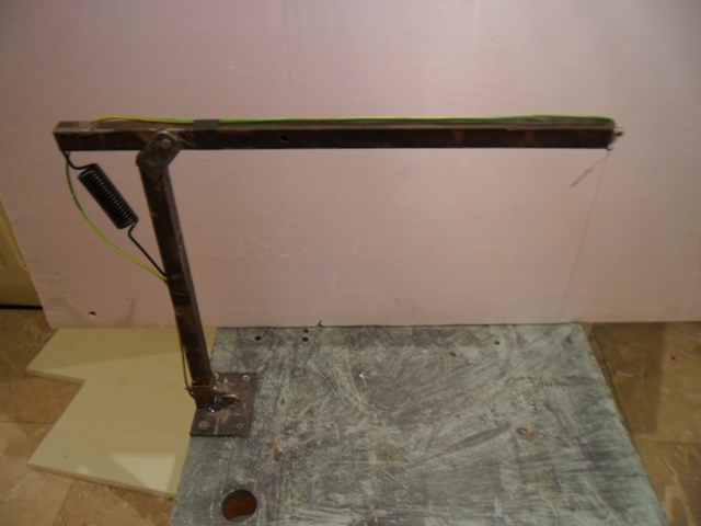

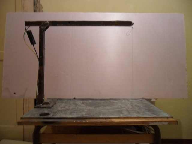

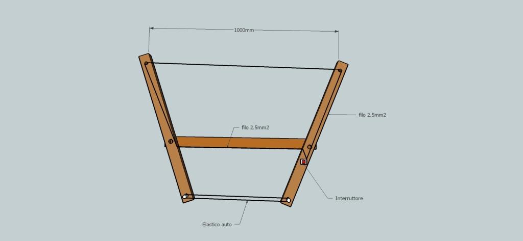

Inserito il - 18 ottobre 2012 : 16:17:40  Mostra Profilo Invia a marino.fusco un Messaggio Privato  Rispondi Quotando
Per il montanaro e ciao a tutti
Scusa se faccio una piccola osservazione al tuo progetto.
Non volermene.
Il filo che si scalda sembra che sia tenuto in tensione unicamente dai due morsetti ai quali vene applicata la tensione quando l'interrittore si chiude.
Questo non ti permette di avere una tensione ottimale del filo, ossia devi regolarlo tu e bloccarolo con i morsetti e non sempre forse tu riesci ad avere la tensione giusta. (correggimi se sbaglio).
Anche se un po' più scomodo, forse ti converrebbe realizzarlo in modo che la tensione del filo possa essere regolata almeno da un elastico un po' robustino (io utilizzavo quello per fissare i portapacchi).
La soluzione sotto illustrata (con lenza per pesca da altura) può essere fissata per realizzare un tagliapolistirolo da banco.
L'interruttore mostrato ovviamente e doppia fase.
25,17 KB
21,48 KB

Inserito il - 18 ottobre 2012 : 16:35:21  Mostra Profilo Invia a marino.fusco un Messaggio Privato  Rispondi Quotando
Per il montanaro
Altrimenti, se non vuoi rinunciare alla praticita di avere il manico,
potresti utilizzare morsetti come quello illutrato, dove c'è la parte che può essere avvitata al telaio in legno e nella quale puoi fissare il filo che porta corrente, e la parte di morsetto a vite dove puoi bloccare bene il filo caldo una volta teso.
Ciao e scusa se mi sono permesso....
17,79 KB

Ciao Marino, posso chiamarti così?
Grazie per aver contribuito a questa discussione.
Si in effetti per il tipo di archetto che suggerisci va benissimo una molla o elastico che serva a mettere in tensione (meccanica) il filo mentre si scalda.
Nel mio "prototipo" (in effetti è rimasto così, in via provvisoria... perenne) non ho avuto questa necessità poichè il filo non è più lungo di 10 o 15 cm, quindi poco soggetto a lunghe dilatazioni.
Il tuo archetto io lo usavo un pò di anni fa quando con alcuni amici aeromodellisti tagliavamo il polistirolo per ottenere le ali dei nostri aerei. In questo caso è d'obbligo tendere nel modo giusto il filo per evitare "pance" nella forma delle ali.
Il mio archetto è comunque di piccole dimensioni e con l'impugnatura comoda per tagliare piccoli pezzi di polistirolo, non oltre i 30cm, che per un presepe con personaggi da 10 a 15cm va più che bene.
Buon lavoro e buon divertimento a tutti.

Dunque se si lavora con bassa tensione non si prende nessuna scossa; inoltre se avete un alimentatore con trasformatore di isolamento (e dalla foto dell'alimentatorino da 12VDC max mi sembra di capire che è proprio così) va ancora meglio perchè siete isolati galvanicamente dalla rete.
Semmai la cosa importante da tenere presente è l'assorbimento di corrente che produce il filo metallico che si scalda, questo perchè l'alimentatore ha una potenza massima (al carico) che mi sembra di capire sia 18W massimi; quindi non si deve superare questo consumo, pena il surriscaldamento del'lavvolgimento del trasformatore con conseguente danno del trasformatore stesso.
Come si calcola la potenza consumata dal filo?
Non so se siete attrezzati come strumenti di misura.
Comunque mettete in serie al filo caldo un amperometro (tester su portata in corrente continua)e misurate la corrente quando il filo di metallo è alimentato, misurate la tensione b]ai capi [/b]del filo metallo quando questo è alimentato con un voltmetro (tester su portata in tensione continua), poi moltiplicate il valore di corrente letto con il valore di tensione letto; questo prodotto è la potenza consumata dal filo caldo.
Ricorda che il prodotto non deve superare 18W che è la potenza massima che l'alimentatore può fornire.
Vi suggerirei di usare un alimentatore con potenza molto superiore e possibilmente un sistema in grado di regolare la tensione (quindi la corrente) da applicare ai capi del filo caldo. Questo vi permetterà di regolare la temperatura in funzione del materiale che dovete tagiare.

Come avevo precedentemente detto, il problema principale è quanta corrente, e di conseguenza potenza, richiede questo filo.
Siccome so per certo che un filo così corto ha una resistenza bassissima (tipicamente inferiore ad 1 OHM) è possibile che quell'alimentatore illustrato in figura non sia in grado di fornire la potenza necessaria, e che quindi sia tiratissimo. Per questo si riscalda (il trasformatore interno).
Se io fossi in voi:
1 - Con un alimentatore serio da banco (con tensione variabile) comincerei a misurare quanta corrente e quanta tensione richiede quel filo per ottenere la temperatura sufficiente a garantire il taglio del polistirolo.
2 - una volta conosciuti/misurati questi due parametri (tensione e corrente) conosciamo la potenza che richiede il filo (spiegato ieri prodotto tensione x corrente).
3 - A questo punto sceglieremo un alimentatore con una potenza fornibile al carico che sia almeno doppia di quella richiesta dal filo caldo. Potenza doppia porprio per evitare che l'alimentatore stesso lavori al limite delle sue "capacita" quindi che si riscaldi troppo.
Se voi volete potrei fare una prova in laboratorio per capire quale alimentatore avete bisogno, ma dovete darmi i seguenti dati:
1 - Tipo di filo utilizzato (in questo caso corda utlizzata MI cantino, SOL, o altro)
2 - Lunghezza esatta del filo.
marino.fusco
Città: Lacchiarella
368 Messaggi
Inserito il - 19 ottobre 2012 : 12:50:00  Mostra Profilo Invia a marino.fusco un Messaggio Privato  Rispondi Quotando
Ciao a tutti
Per Giaggio e per tutti
L'alimentatore mostrato nel progetto ha la possiblità di regolare la tensione di uscita. La figura stessa mostra un selettore di tensione che è posizionato ad una tensione di 9VDC se non leggo male.
Assumendo che un filo di metallo così corto abbia una resistenza di 1 OHM (siamo abbastanza vicini alla realtà) e la tensione applicata al filo sia di 9 Volt, la corrente che dovrebbe passare nel filo è di 9 Ampere in chè vorrebbe dire 81 Watt sul filo (una follia). Chiaramente capite che c'è qualcosa che non torna.
Se invece posizioniamo il selettore della tensione di uscita al minimo cioè 1,5 Volt, la corrente nel filo sarà 1,5 Ampere. In questo la potenza applicata al filo diventa 2,25 W (molto meno di prime).
Peccato che la corrente massima erogabile dall'alimentatore è 1 Ampere massimo. Quindi secondo me questo alimentatore non è adatto allo scopo.
Giaggio tu hai un alimentatore con tensione variabile come quello mostrato in figura nel progetto del Montanaro?
Se sì, devi partire selezionando i valori più bassi di tensione e vedere cosa succede.
Ripeto la cosa migliore è capire quanta tensione e corrente sono necessari per portare il filo in temperatura, e comprare un alimentatore della potenza adeguata.

Inserito il - 19 ottobre 2012 : 17:04:37  Mostra Profilo Invia a Giaggio un Messaggio Privato  Rispondi Quotando
si io ho un variabile da 3.5 a 12v... ho fatto come dici, son partito da 3.5 ma vedendo che non si scaldava ho iniziato ad aumentare la dose.. dopo un'ora niente, filo freddo alimentatore nel cestino della spazzatura...tu dici che devo abbassare la tenzione? che 12v e' troppo? e che magari con 4.5 si scalda e con 12v no? non riesco a capire il meccanismo..
marino.fusco
Città: Lacchiarella
368 Messaggi
Inserito il - 19 ottobre 2012 : 20:13:39  Mostra Profilo Invia a marino.fusco un Messaggio Privato  Rispondi Quotando
Ciao Giaggio
Se il circuito proposto da Montanaro l'avevi realizzato correttamente e il tuo alimentatore alla fine si è bruciato come dici tu, vuol dire che quel filo consumava tanta corrente quindi tanta potenza, e il tuo alimentatore non riusciva a fornire quella potenza.
Ripeto bisogna capire che corrente è necessaria per scaldare il filo altrimenti brancoliamo nel buio. Per far questo bisogna fare delle misure.

Salve volevo farvi vedere il mio banco da lavoro costruito con materiale di risulta
154,51 KB
168,75 KB
Scusate per la qualità delle immagini, il filo è stato ricavato dalla resistenza di un vecchio asciugacapelli, il ferro può essere sostituito da legno e il trasformatore è stato ricavato da un vecchio impianto elettrico per far accendere dei faretti di un ribassamento a casa e comunque serve un trasformatore a 12 volt e un paio di ampere. Come potete vedere si riesce a tagliare lastre di polistirene o polistirolo anche alte 45 cm.
In base al trasformatore che trovate dovrete solo accorciare o allungare il filo resistenza, meno voltaggio e amperaggio meno filo, più voltaggio e più amperaggio più filo.
Buon lavoro a tutti.
