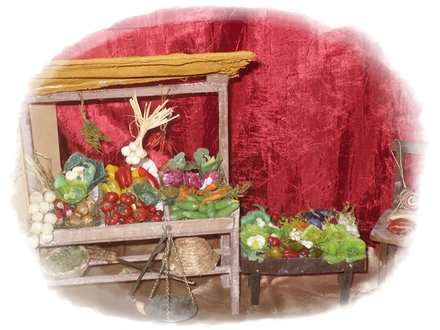

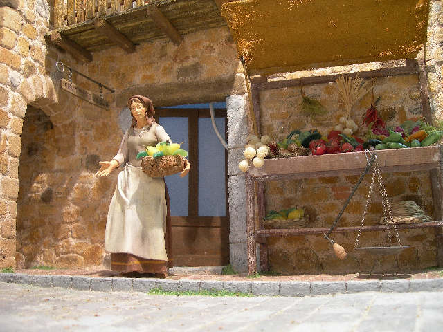

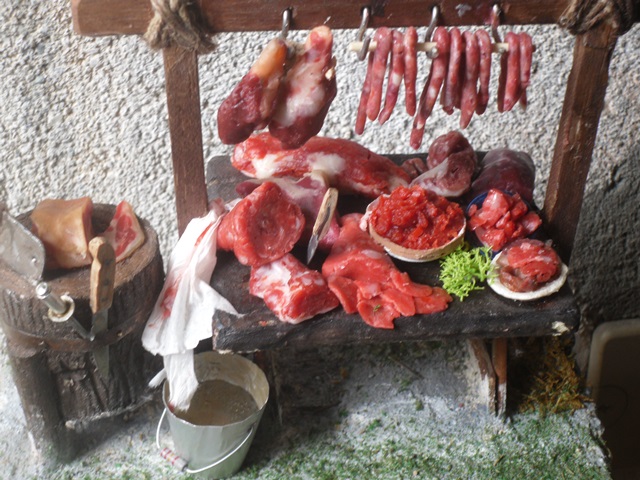

Inserito il - 14 dicembre 2014 : 22:46:28 è tanto che non pubblico foto dei miei lavori....così tanto per non dimenticare....BUON NATALE A TUTTI
