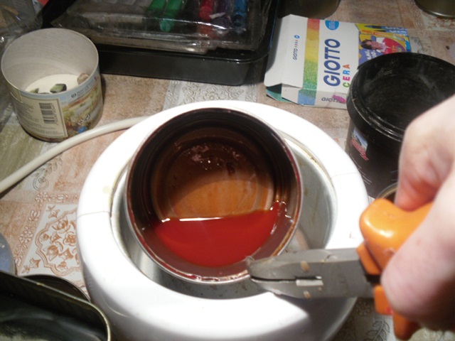

un fornelletto per scaldare la cera,scatole di pelati o tonno (vuote) cera vergine ,un cero e pastelli a cera,un taglierino,utensili per lavorare la cera,pinze,acquragia,2pennelli,un pò di cenere,
della corda fine..........PAZIENZA

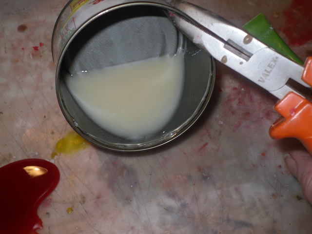

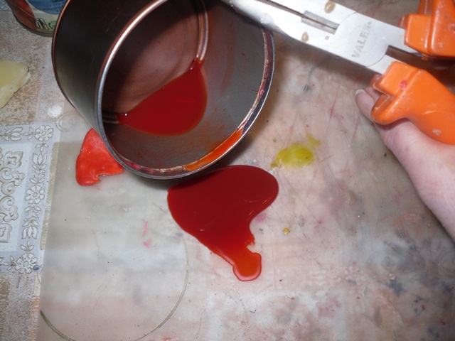

iniziamo fondendo la cera io metto 50%di cera vergine 25%di cera del cero bianco e un piccolo pezzo di pastello rosso e qualche trocciolo di marrone(io vado un pò a occhio)
96,1 KB
quando è bella liquida prendendo il barattolo con le pinze ne vuotate una piccola parte su di un piano plasificato io uso una tovaglietta in plastica....così...occhio..SCOTTA
92,5 KB

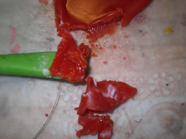

intanto che questa si indurisce un pò fate la stessa cosa e preparate la cera bianca per il grasso, aggiungendo alle 2 cere un poco di pastello bianco e poi la vuotate anche questa sul piano
83,3 KB

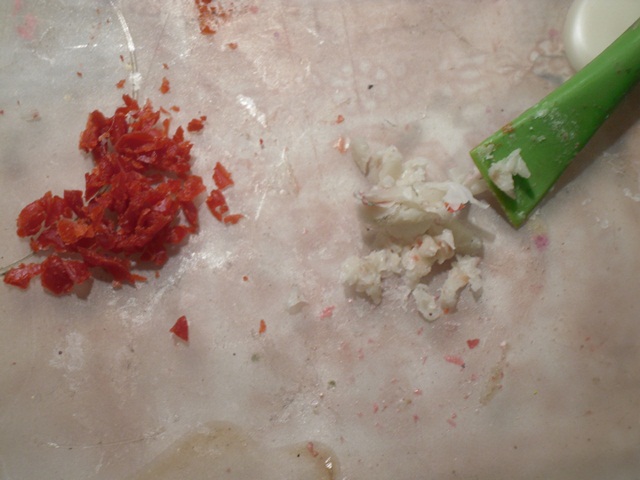

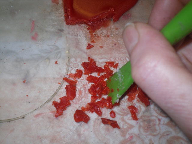

quando le cere si sono addensate aiutandovi con un utensile piatto tipo scalpellino "tritate" la cera sia la rossa che la bianca in piccoli pezzi
75,13 KB

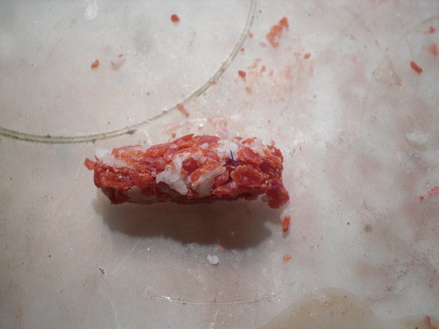

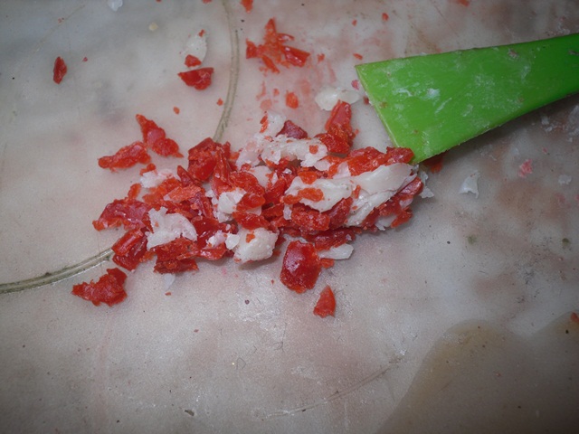

a questo punto si impasta il salame...dovete misciarlo ma non comprimerlo per non far fondere le cere insieme
100,82 KB
bene..ora non vi resta che modellare il salame della grandezza che desiderate
80,95 KB

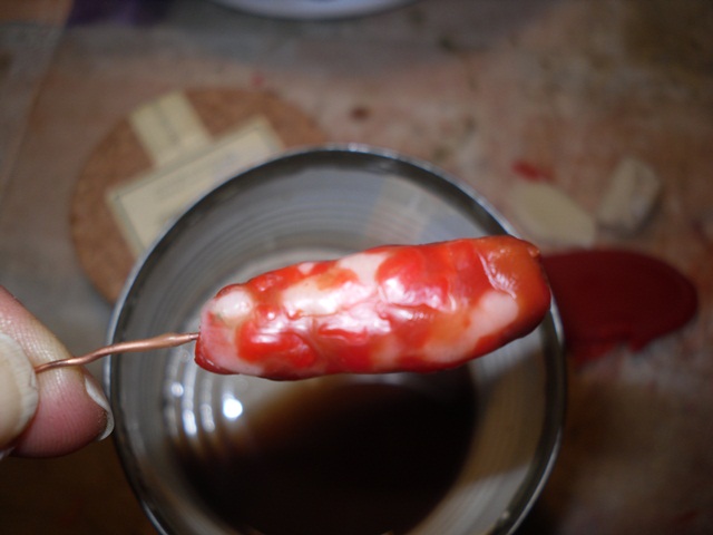

dobbiamo adesso preparare la cera per fare la pelle...rifate fondere le 2 cere (vergine e cero normale) e aggiungete un pò di pastello marrone eun pòdi giallo ma poco per tipo...da ottenere un colore beige scuro
83,02 KB

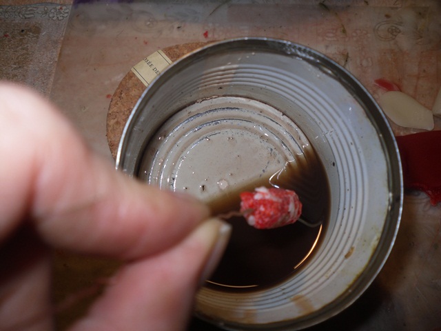

quando è calda infilziamo il salame con un fil di ferro sottile e immergiamo tutto il salame nella cera calda il passaggio DEVE ESSERE VELOCE
62,34 KB
deve crearsi sul salame un sottile strato che dia l idea dell insaccatura del salume
76,74 KB

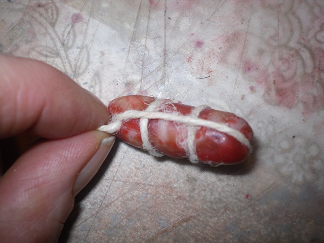

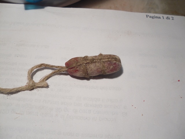

a questo punto dobbiamo incordare il salame
97,02 KB

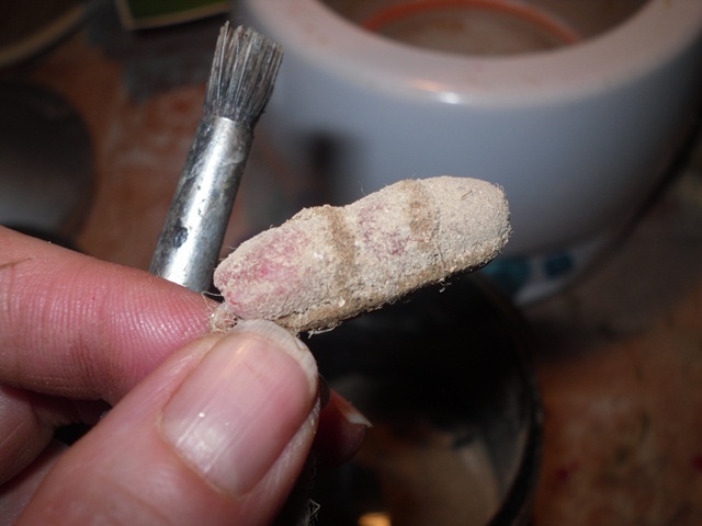

poi con un pennello duro bagnato di acquragia passiamo tutto il salame risulterà meno lucido e un pò appiccicosa
81,87 KB

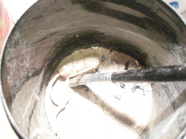

ora mettiamo il salame nella cenere e con un pennello lo facciamo girare bene in modo che sia ben infarinato
110,18 KB
102,59 KB
togliete il salame dalla cenere e scuotetelo in modo che la cenere in eccesso vada via.....ecco
IL SALAME FINITO!!!!
70,29 KB

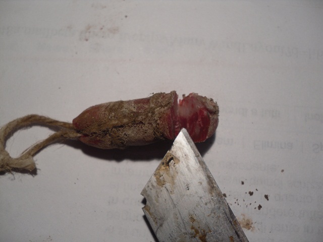

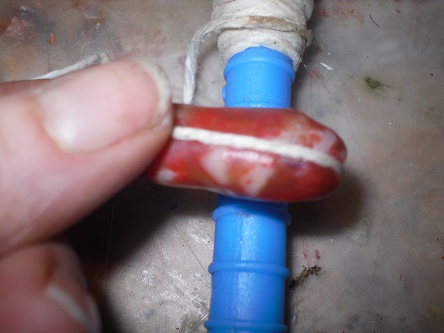

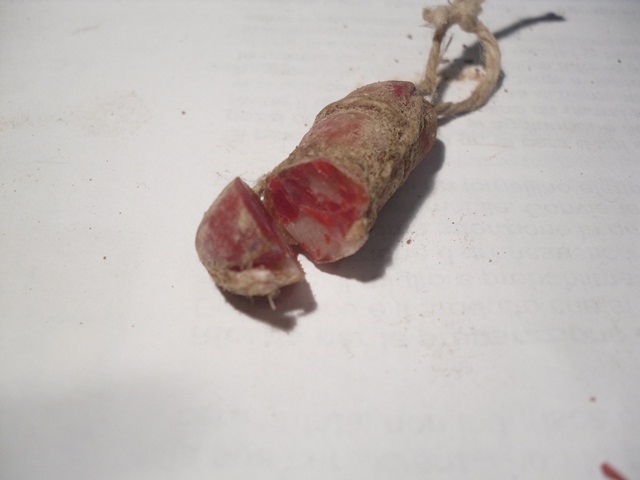

SE POI VOLETE VEDERE SE SI è STAGIONATO BENE...CON IL TAGLIERINO LO TAGLIATE.....PROPRIO COME UN SALAME VERO!!!
65,57 KB
56,12 KB
BELLO NO???

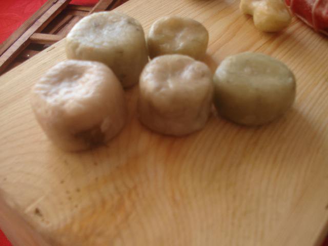

eccco il banco dei formaggi e salumi che ho realizzato sciogliendo semplicemente delle candele di vario colore, con taverniere pronto a servirle
27,35 KB
24,44 KB
43,82 KB
50,83 KB
l'unica cosa che ho rilevato è che con le candele, occcorre utilizzare masse grosse in quanto è difficile curare i particolari visto che la cera diventa subito rigida e difficile da modellare.
Se qualcuno di voi ne sa di più per come rendere più plastica la cera, illustri con foto in passo passo come mischiare in dettaglio le varie cere e come realizzare i dettagli

qua ho provato anche a fare l uva ma è difficile difficile...hai qualche dritta??? ciaoo
