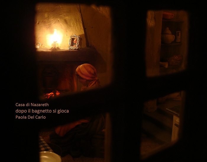

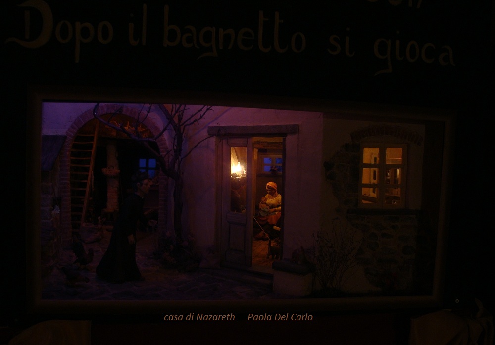

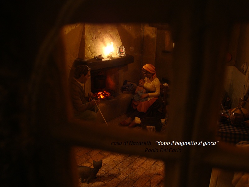

Inserito il - 24 dicembre 2012 : 14:46:12 casa di Nazareth "Dopo il bagnetto si gioca".
in questo diorama la scena la si deve guardare dal vetro della porta e dalle finestre come avviene nella realtà
mi piaceva il fatto di trasmettere quel senso di curiosità che ci spinge a volte a curiosare dentro la finestra illuminata delle case altrui.
è provvisto di illuminazione giorno notte per dare modo di vedere con entrambe le luci la scena
le statue come riconoscerete sono le mie di circa 20 cm .
 141,34 KB
 129,68 KB
 74,8 KB

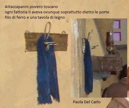

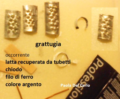

ecco altri accessori
la grattugia
 139,79 KB
 52,27 KB
attaccapanni
 71,1 KB |

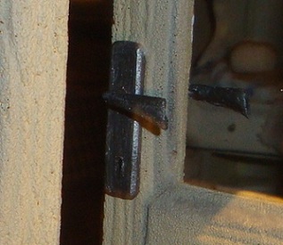

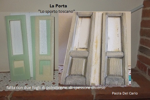

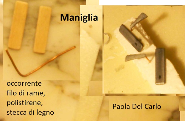

Inserito il - 26 febbraio 2013 : 10:42:46 ok fello
grazie steff62
Questa è la maniglia della porta fatta con la stecca di legno del ghiacciolo (per porte di dimensioni più piccole ci sono gli stecchini che sostituiscono i cucchiaini da caffè) il polistirene per fare la maniglia davanti (non so come chiamarla) e il filo di rame per la parte più sottile.
 67,93 KB
 45,24 KB
la porta chiamata lo sporto in toscana fatta con il polistirene 2 fogli di spessore differente
 95,38 KB
| steff62 |

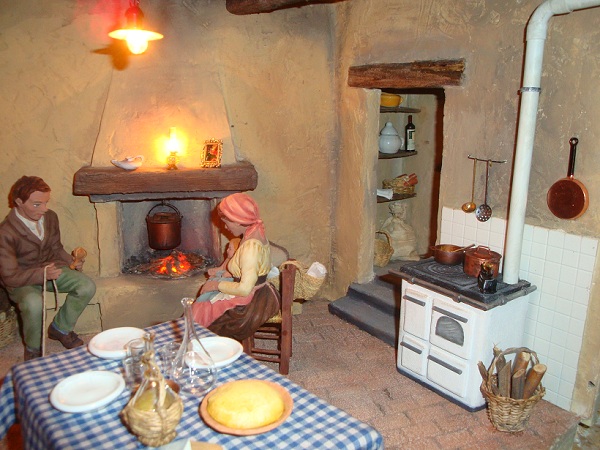

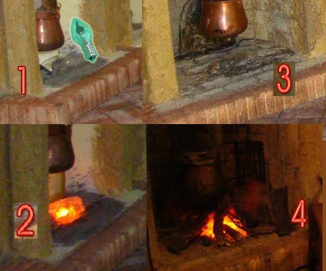

Inserito il - 31 gennaio 2013 : 15:08:51 in questa foto si vede meglio
 80,42 KB
ciao Fello niente di particolare il colore è con le terre nera e rossa poi ho spolverato della cenere mista del pellet "scura" e del caminetto
comunque dato che non sei il primo che mi ha chiesto come si fa e a dire il vero da tempo avevo preparato un passo passo che non ho mai inserito ti descrivo come si fa
Simulazione del fuoco nei caminetti dei presepi come lo faccio io. è un modo che ho fatto prendendo insegnamenti presi quà e la come si fa con le ricette di cucina ci piace una ricetta ma si omette un ingrediente che non abbiamo o che non ci piace e ne mettiamo un'altro :-)
1. Procurarsi una lampadina come quella visualizzata nell’immagine 1 possibilmente le più piccole in commercio e inserirla nella base del camino il foro di contenimento dovrà essere più ampio;
2. fermare il tutto con gesso (pre colorato con terra nera messa nell'acqua prima del gesso) lasciando circa metà o meno lampada esternamente alla base ;
3. passare un sottilissimo strato di silicone trasparente con uno stuzzicadenti sopra a tutta la lampadina in modo da non vedere più la forma dell'interno della lampadina ma una luce rossastra confusa (immagine 2);
4. lasciando libere le parti più luminose della lampada sistemare gli stecchi di legno,
5. quando il silicone è asciutto passare del vinavil con la terra di color nero e rosso alla base della brace e del camino;
6. passare pennellate di rosso arancio e nero ai legnetti vicino alla brace (dove colorate il rosso e l'arancio dovete prima dare il bianco e successivamente il rosso e l'arancio);
7. una volta che l’acrilico e la vinavil sono asciutti prendere il silicone a piccole porzioni con lo stuzzicadenti e disporre per simulare la brace in alcuni punti specie in basso (è la parte più importante); è da notare che dove c’è poco silicone resta più luminoso mentre dove c’è più silicone resta più cupo come se fosse una brace più spenta e questo conferisce quell’impressione di brace vera, la lampadina fa il resto non essendo luce ferma conferisce ancora più realismo!
8. si aggiustano i legnetti che hanno perso la posizione, ricordandosi di lasciare il più possibile scoperte le parti più luminose della lampadina
9. a questo punto recuperare pochi carboncini spenti, disporli alla base del fuoco prendere altra cenere e passarla dove si ritiene più opportuno per il tocco finale(immagine 4).
Il fuoco è fatto: è più semplice a farsi che a dirsi.
 79,06 KB

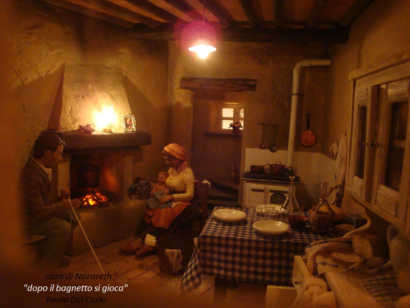

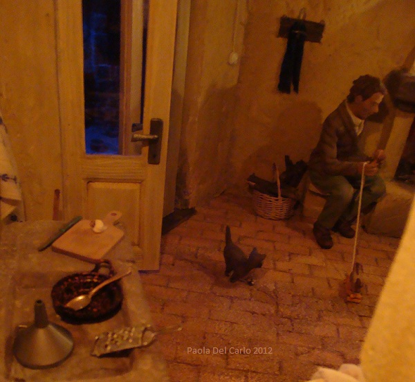

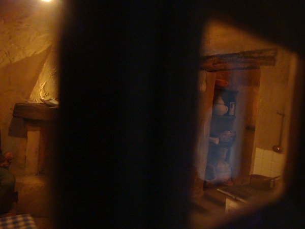

Inserito il - 29 gennaio 2013 : 17:43:47 altre foto
 123,19 KB
da notare i pantaloncini di Gesù   Immagine:
 102,28 KB
 173,78 KB
 142,35 KB |

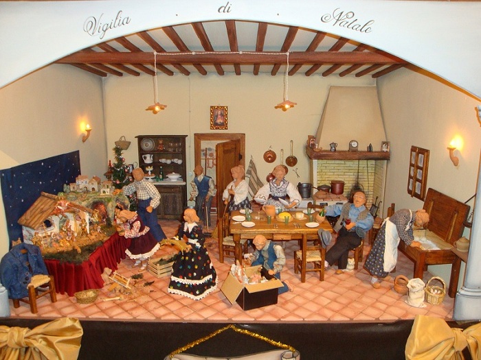

la vigilia di natale ....ho un bel ricordo questo diorama è stato il presepe della meraviglia e delle risate, non ti puoi immaginare con i miei zii .... forse è stato il clima che ci coinvolgeva che si è trasmesso al presepe, fatto sta che piace ancora molto! Immagine:
 175,79 KB |
