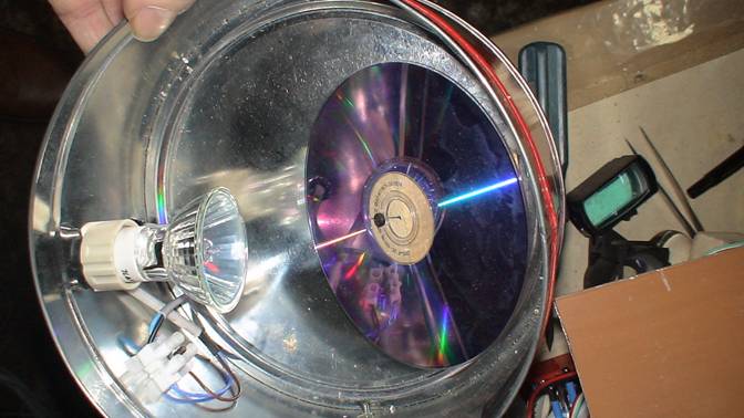

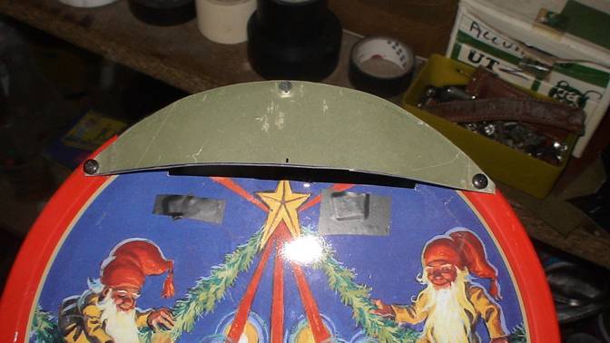

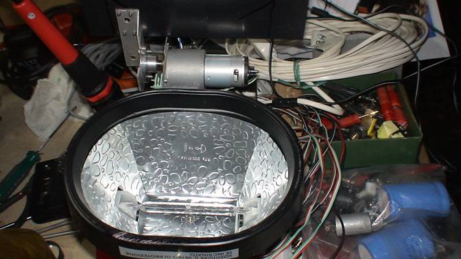

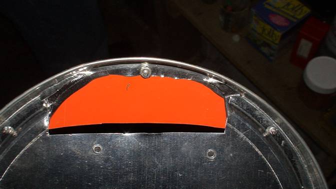

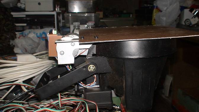

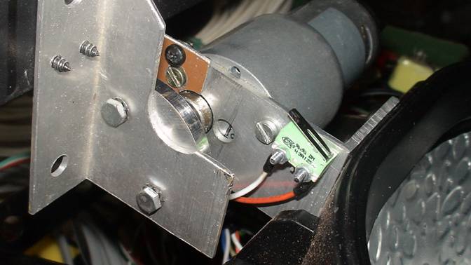

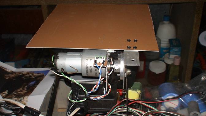

Luca_pc finito di smontare il presepe ti mando l occorrente, nn ho avuto mai la possibilità, lavoro, presepe, ed impegni vari
per il tramonto nn ho attualmente fatto foto al dispositivo comunque ho copiato la solita tecnica di leonardo del ferentillo
abbiamo inserito il tramonto e semplicemente il proiettore e una gelatina solamente gialla davanti alla lente ninte di più
quà SNK ti abbiamo ingannato, l occhio viene ingannato, alla solita maniera nel movimento del mare spiegato da me su LED effetto onda di jacobrs, ma se ci pensi bene il cambio lieve che si nota di più dal vivo, e solamente dato dal gioco di luci dello sfondo in dissolvenza, utilizzando solo due colori diversi((la lampada del proiettore rimane gialla ))
con due lampadine spot a fascio diffuso di quelle e14 se nn sbaglio e di colore rosso, tramite centralina programmata in dissolvenza avviene quel tipo di cambio che tù hai notato
il prossimo anno visto che la meccanica funziona benissimo, cambieremo il proiettore con il fascio più potente, infine per rendere l effetto più reale ci saranno aggiunte le lampadine arancio e gialle e pilotate benissimo sarà un bel vedere

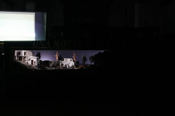

come avete fatto a fare i lampi in quel modo???
Messaggio inserito da Stefano
la sequenza del presepe edizione 2009
8,04 KB
10,09 KB
mancano diversi effetti ma dal filmatino potete capire ancora di più il tutto
buon presepi 2009/10

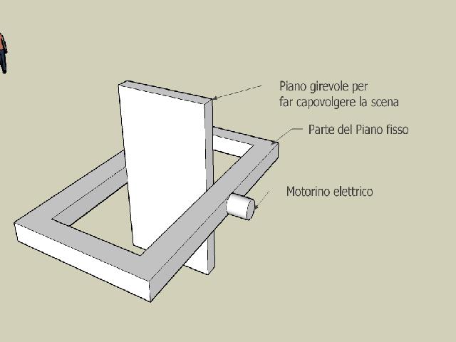

orlando82 Inserito il - 17 novembre 2009 : 08:52:34
In settimana dovrebbero riconsegnarmelo...l'ho affidato ad un 'elettrico' per attaccarmi i relè a dovere.
Ti posto un disegnigno...per la parte elettrica, se mai dovessi usare questa tecnica, te la faccio sapere
21,63 KB

SNK; tecnica;
la struttura è metà corpo in alluminio tornito da me ad un tornio parallelo l'altra metà in foglio di ottone lampada alogena da 35 watt
3,5 mm comandata dal proprio trasformatore due micro switch di inizio e fine corsa dentro la scatolina misteriosa 2 relè doppio scambio uno di andata ed uno di ritorno da 12 volt della potenza di circa 1 ampere adoperate 2 lenti di focalizzazione da 3 cm adattate (comperate dai cinesi con 1 euro - ho speso 3 euro ma ho comperato una scatolina una cuffia completa di auricolari e 2 lenti) motorino
preso alla frisa 1\3 di giro 12 volt ma andrebbe bene qualsiasi motore in corrente continua previo circuito di regolazione della velocità con il mio sistema si risparmia tutta la parte regolatriceavendo avuto il motorino in casa, veramente abbiamo circa 50 motorini di tutte le velocità e di tutte le potenze sia a 12 volt che a 220 piu una quindicina di motorini stepper di varie potenze con circuiti fatti da me (si vedono nelle foto postate da Stefano del mio laboratorio.Il resto è una struttura molto semplice

Stefano (ut. cancellato) Inserito il - 30 gennaio 2009 : 19:18:00
la scatola che può simulare anche l arcobaleno, dipende dal foro d uscita della luce
42,98 KB
il tappo di chiusura; il contenitore mettalico....telefonino e pompieri se fatto diversamente
29,81 KB
36,65 KB
l albeggio introdotto quest anno, ( va modificato ) posizione chiusa....tutto lo schema è pilotato dalla centralina e tutto in automatico, attraverso dei semplici microswicht si ottiene lo scopo desiderato
33,99 KB
posizione aperta
46,03 KB
35,4 KB

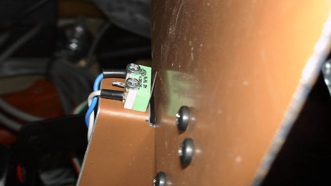

il micro di fine corsa.... tappo aperto
19,6 KB
il micro di fine corsa... tappo chiuso
34,67 KB
x spiegazioni Ubaldo, io di elettronica nn ne sò un ACCA
