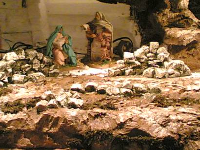

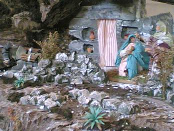

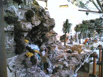

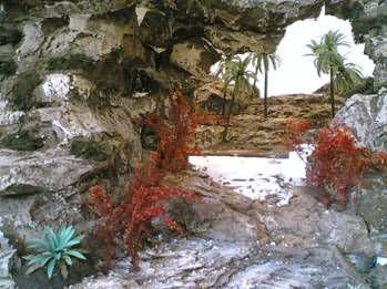

prima colorazione della grotta zona sinistra
11,56 KB
Ingrandimento della zona sinistra (( la parte verrà schiarita a marrone chiaro e grigio chiaro; successivamente sarà collocata la vegetazione (( cespugli piante ecc ecc )) la grotta ho monte verrà ritoccata e rimodellata in alcune parti nn belle
12,13 KB

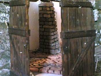

una tecnica dei muri ha pietra; creare tanti piccoli cubetti ha secondo le proporzioni e le esigenze (( esempio fatto con il polistirolo ))
6,77 KB
con un cutter ho trincetto tagliare e smussare gli angoli del pezzo di polistirolo, successivamente rigarlo sulla parte liscia, per fargli prendere le caratteristiche di una pietra, prendere colla e stecchini e creare il muro ha fantasia
5,92 KB
dopo un lavoro paziente e da certosini,ecco il risultato ; verrà creata la porta ad arco e aggiunti altri blocchi nella parte destra del muro, infine dare colla e segatura frà le insenature dei mattoncini((colorazione a piacimento, aggiungere erbe tinte di verde ho marrone scuro, frà le insenatura dei mattoni ))

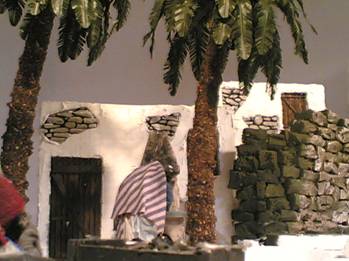

piante comprate sul sito http://www.ilpresepio.com/ilPresepio/frontend/presepe.html

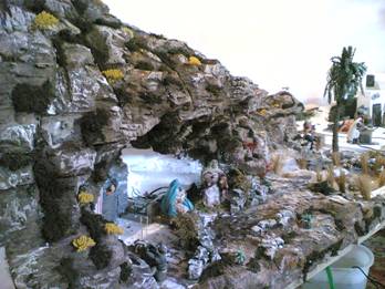

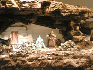

parte destra del presepe
12,18 KB
altra angolazione, sul lato destro, c è un intruso....
10,04 KB

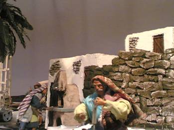

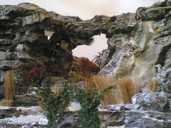

fatta la struttura a fantasia , cioè il muraglione fatto da polistirolo inizia la colorazione (( pezzetti ho cubetti di qualsiasi dimensione, lavorati e tagliati con il cutter, dopodichè incollati e retti con gli stecchini, e dato il vinavil con abbinata la segatura per unire i mattocini è renderlo un muro ruvido
9,47 KB ))
passiamo alla fase di pittura vera e propria (( secondo della scena che proponiamo, dobbiamo sapere già che tipo di colorazione fare, naturalmente ci sono dei colori di base, NERO; MARRONE; GRIGIO SCURO; generalmente la base è sempre con colori scuri ))
per il primo colore ho usato ombra naturale
10,27 KB
seconda mano marrone mescolato con un pò di bianco e giallo (( pennellate leggere quà è là; usare un pennello a setole di plastica dura ))
10,95 KB
terza mano di colore (( usato bianco e pochissimo grigio chiaro e dare il colore a pennelo asciutto ))
13,93 KB
ed ecco il muro nella sua fase finale (( verrano aggiunte pennellate di giallo chiaro, due lanterne alla porta, e fatto l arco attorno alla porta
15,07 KB

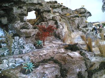

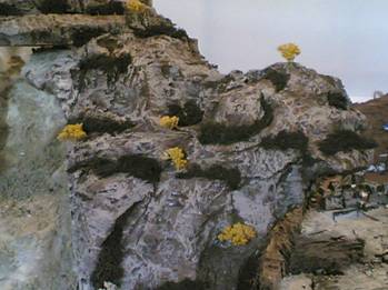

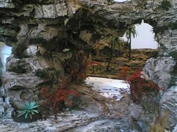

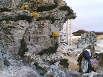

cespugli frà le roccie (( prendere la lichena e bagnarla con acqua, prendere il marrone e colorarla ))
15,58 KBle lichene al naturale color verde ))
ecco la fase di colorazione
12,97 KB
infine prendere piccoli pezzi di lichene colorate marrone ed adagiarle come volete sulle roccie fatte di polistirolo, abbinata ad piccoli arbusti sulle roccie fatte e lavorate ha dovere, sembra un ambiente reale
14,52 KB

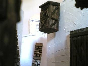

questo è un abbozzo accanto alla casa di sinistra ancora da assemblare porte finestre altane lanternini ecc e colorare, verrà ricreato un muro più basso in costruzione
9,44 KB
un ulteriore sviluppo con la finestra introduttiva al presepe la ricerca della locanda, devo inserire il meccanismo di apertura tenda (( preso lo spunto è l idea dal presepe di Cutex di Offlaga di Cignano

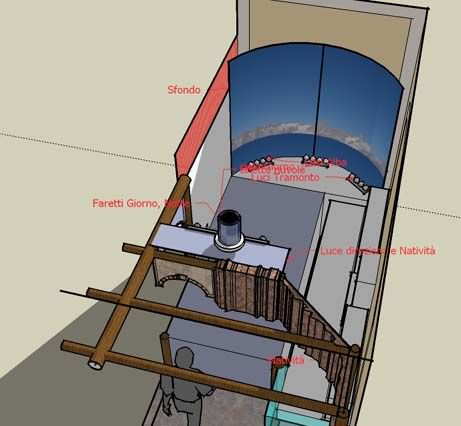

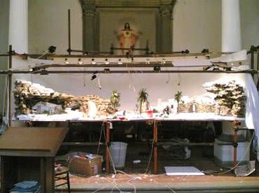

questa è la bozza del presepe che vorrei cominciare a fare in parrocchia...purtroppo il lavoro fatto fin ora è tutto qui...dato che il team che doveva fare il presepe si è inprovvisamente ridotto a me
42,31 KB
ho fatto lo schizzo con google sketchup...secondo voi posso tendere un velo di tulle sul diametro del cielo e proiettarci sopra le nuvole pur utilizzando la lampada di wood sullo sfondo?
ovvero le nuvole si vedono oppure il wood fa troppa luce e l'effetto non riesce

CUA488 se guardi all inizio del post vedi tutta la struttura del boccascena........un altra foto la farò sicuramente

riprendiamo il lavoro sul pavimento generale intorno alla grotta...... preso il marrone primula e data la prima mano su tutta la superficie, tranne i massi, intorno alla grotta
21,01 KB
il dettaglio più ingrandito, se ci fosse il bisogno qualche agave tiffe ecc ecc intorno alla grotta
33,02 KB
CUA488 eccoti tutto il boccascena
20,21 KB
Modificato da - Stefano (ut. cancellato) in data 22 novembre 2007 20:02:44

Inserito il - 22 novembre 2007 : 19:54:08  Mostra Profilo  Rispondi Quotando
la porta chiusa
10,27 KB
infine l oste che gira la testa per simulare il no al Giuseppe e maria
7,01 KB
sotto lo schema del marchingegno fatto da due cam per ridurre il movimento
8,6 KB
e per questo aggiornamento, l arcobaleno, abbianto con i lampi, (( foto presepe 2006 )) chi la ideato nn vuole ancora svelare il segreto bellissimo effetto
8,5 KB
Modificato da - Stefano (ut. cancellato) in data 05 gennaio 2009 18:27:49

Inserito il - 30 novembre 2007 : 19:53:59  Mostra Profilo  Rispondi Quotando

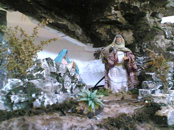

è iniziato la fase di rifinitura, (( devo aggiungere altri particolari anche se l interno grotta nn è ancora ultimato ))
23,69 KB
24,63 KB
23,24 KB
23,36 KB
ho inserito un pò di microfauna ....... molto importante dare colore, e creare zone diverse
21,38 KB
19,27 KB
21,98 KB
20,78 KB
24,42 KB
24,69 KB

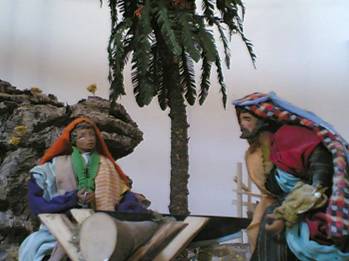

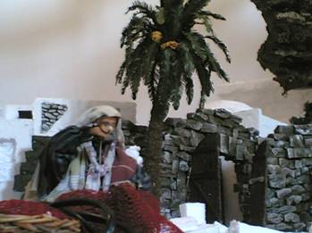

alcuni personaggi, e zona case
17,49 KB
17,37 KB
17 KB
19,58 KB
