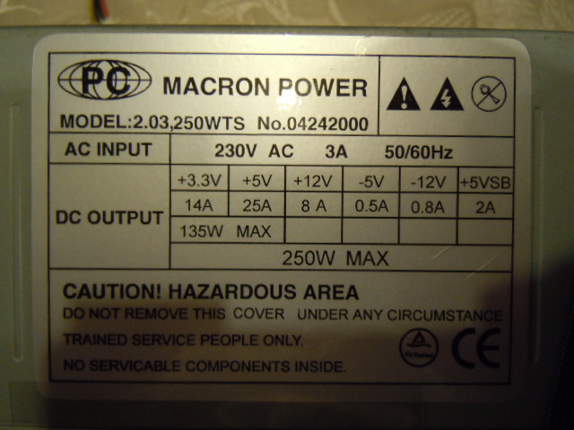

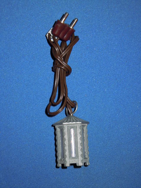

Per cominciare ringrazio tutti quelli che hanno scritto in questa discussione perchè grazie alle vostre spiegazioni sono riuscito a far funzionare il mio alimentatore, ora pero avrei una domanda da porvi e cioè se con i 3,3V che eroga l'alimentatoredel PC posso collegare la lanterna, di cui posto la foto, senza rischiare che si bruci la lampadina.
Targhetta alimentatore
80,7 KB
Lanterna con luce a 3Volt
96,53 KB

ciao io posso confermarti che ponticellando fisso il verde e nero si attiva l'alimentazione
nero giallo = 12 v
nero rosso = 5 volt
nero arancio = 3,3 volt

6vior Inserito il - 26 ottobre 2007 : 10:34:35
grazie stefano della dritta, non ci sarei mai arrivato da solo e grazie anche per laguida che mi hai mandato,
ho fatto il ponte come sta nella figura (con un cavetto elettrico, ed ho messo un filo del motorino nel nero ed un filo del motorino nel rosso (5 volt) GIRA!!!!!
solo che risolto un problema se ne crea un altro purtroppo la catena deraglia e cade giu
però sto progettendo u nuovo tipo di sistema che pare che vada bene, appena ho la certezza che funge, posto mettodo per realizzarlo e foto...
Stefano (ut. cancellato) Inserito il - 25 ottobre 2007 : 15:21:17
si, giusto ......... devi collegare con un ponticello il filo verde e nero del connettore grosso...........
poi utilizzi i piccoli connettorini metti il filo giallo e nero e hai i 12 volt garantiti
x gli amperaggi devi vedere sotto hai +12volt dell alimentatore cosa c è scritto..........dalla foto nn si legge bene

6vior Inserito il - 24 ottobre 2007 : 14:40:40
grazie stefano, però per fare una prova, prima di tagliare i fili, ho preso una microlampada, l'ho attaccata al connettore cerchiato di verde e ad un filo della microlampada ho messo il filo nero, mentre all'altro filo ho attaccato il filo rosso, ma purtroppo la microlampada non si è accesa perchè???
ho provato anche a metter un filo sul nero ed un altro sul giallo ma idem non si accende....
