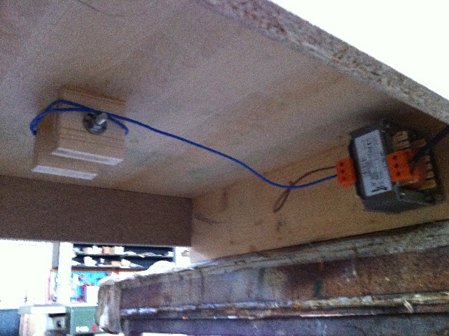

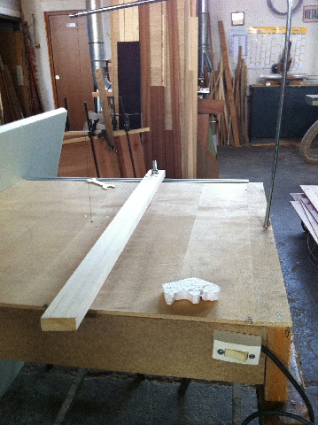

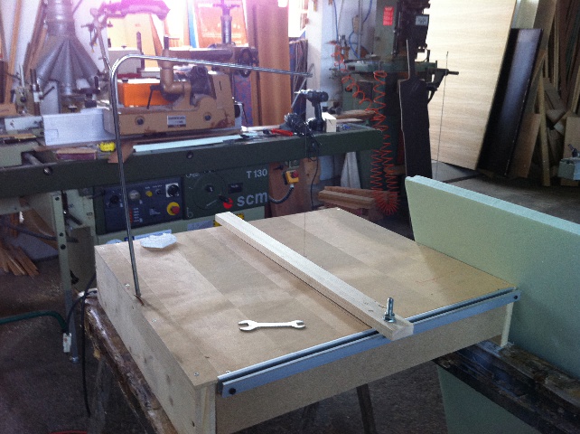

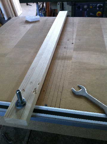

ecco il mio banco tagliapolistirolo artigianale:
 38,99 KB Vista generale del banco
 32,89 KB Diverse altezze di taglio
 29,34 KB 60cm di sbraccio
 25,26 KB
 17,19 KB intersezione filo-piano di taglio
 30,13 KB piano di lavoro attrezzato
 28,71 KB si possono effettuare tagli angolati
 32,43 KB
 23,76 KB taglio orizzontale con molla pagliativa di tensionamento in attesa di qualche idea migliore
 54,92 KB un po' di interni
 40,67 KB |

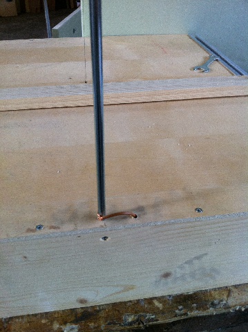

Inserito il - 07 giugno 2011 : 17:45:11 Il taglio orizzontale non lo uso praticamente mai, cmq ho usato una semplice molla. |
fabiowarrior1 |
Inserito il - 06 giugno 2011 : 23:44:01 ciao romano.. puoi usare una molla di metallo così quando si scalda e si molla il filo la molla si ritira e rimane il cavo in tensione......
oppure io uso una meccanica di chitarra che regolo manualmente anche a filo incandescente
però bisogna avere l'accortezza di mollarlo un pò prima di spegnerlo del tutto... |

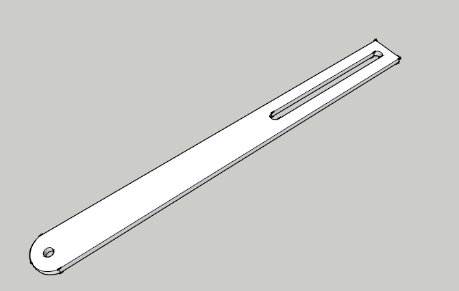

Inserito il - 05 giugno 2011 : 18:37:53 Era giusto la modifica alla quale stavo pensando, da un lato è cosigliabile fare un'asola così da stabilizzare l'asta anche nei tagli inclinati.
 35,6 KB |
fla |
Inserito il - 05 giugno 2011 : 13:54:48 quoto Rocco è vero è piu stabile e piu precisa
rere |
Inserito il - 05 giugno 2011 : 00:24:43 io ne metterei un'altra dal lato opposto in modo che sia più stabile. |
fla |
Inserito il - 04 giugno 2011 : 23:53:37 ottima idea Orlando,per la guida invece del bullone puoi prendere un dado a farfalla in modo che sviti e avviti con le mani complimenti!!!! |

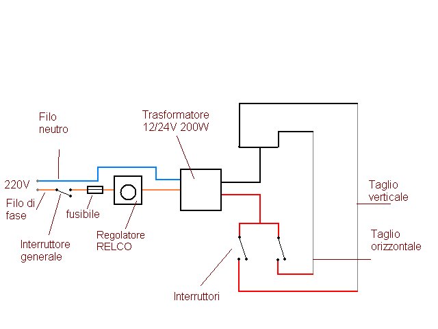

Inserito il - 04 giugno 2011 : 11:22:16 Grande rere. Lo schema è quello che ho usato nel mio banco e tutto funziona, ma quando mi hanno venduto il dimmer mi consigliavano di collegarmi a valle del trasformatore. In altre discussioni sull'argomento tagliapolistirolo si suggerisce di usare un dimmer per carichi induttivi qualora si usi un trasformatore, mentre nella foto di qualche post sopra non è chiaro se il variatore possa lavorare anche su carichi induttivi, per questo dicevo che se il dimmer lo si collega a valle del trasformatore forse il sistema può funzionare e attendevo il parere di qualche esperto. |
gb_ |
Inserito il - 04 giugno 2011 : 08:43:36 Grazie Rocco per la spiegazione! |
rere |
Inserito il - 04 giugno 2011 : 08:28:54 Solo per chiarire: visto che alcuni hanno ancora dubbi sul tipo di variatore da usare.
I vari utilizzatori che funzionano con la corrente elettrica possono differenziarsi, oltre che per la tensione e per la potenza richiesta, anche per il loro comportamento nei confronti della corrente stessa. Ci sono infatti utilizzatori, detti appunto carichi resistivi, che sono costituiti unicamente da una resistenza, cioè un filo realizzato con materiale di resistività elevata che viene percorso da corrente e si riscalda; utilizzatori di questo tipo sono, ad esempio, il forno di casa, la stufetta e le sempre presenti lampadine,la pistola a caldo,il saldatore a stagno ecc. Ci sono però altri utilizzatori (anche fra i comuni elettrodomestici) che non sono delle resistenze; un ventilatore, per esempio, o un frullatore, fanno uso di un motore che è prevalentemente costituito da avvolgimenti (come i trasformatori), e un avvolgimento produce campi magnetici. E' proprio l'effetto di questi campi magnetici che permette al motore di girare e produrre energia meccanica. In questi casi si parla di carichi induttivi.
X mecc74, il variatore va montato a monte del trasformatore ,sul primario dello stesso. come vedi dallo schema ad inizio pagina. |

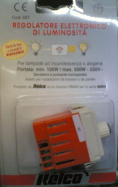

Inserito il - 03 giugno 2011 : 10:37:28 Mecc....il mio variatore non è per carichi induttivi...o comunque...c'è scritto che serve per la variazione delle lampade a incandescescenza (non c'è specificato anche se per inverter etcc..) Funziona perfettamente.....il variatore arriva a 160w e il trasformatore 160W....faccio attenzione a non mettere mai il massimo...anche perchè mi scoglie il polistirolo.
Da prove effettuate, collegandolo il filo di 'tungsteno' sui 12V, non ci sarebbe neanche bisogno del variatore |
mecc74 |
Inserito il - 02 giugno 2011 : 19:55:26 Bella domanda adesso. La scatola non l'ho più. Scaricando il catologo relco ho rivistato fino a trovare il relco RTM 65 DAK ceh sopporta anche trasformatori toroidali,lamellari e elettronici.
Forse se lo colleghi dopo il trasformatore può andar bene anche quello del quale hai postato la foto.
Non so come ha collegato Orlando. |
alex99 |
Inserito il - 02 giugno 2011 : 18:58:01 Scusa mecc ma come si fa a capire se è per carichi induttivi se nella confezione non c'è scritto?
mecc74 |
Inserito il - 02 giugno 2011 : 15:28:24 Il regolatore deve essere anche per carichi induttivi. |

Inserito il - 02 giugno 2011 : 01:07:13 Ho visto questo variatore e vorrei sapere se secondo voi può andare bene per il banco taglia polistirolo. Grazie anticipatamente per la vostra attenzione.
 42,78 KB |

Inserito il - 30 maggio 2011 : 10:32:49 Signori...vi posto la mia pseudo 'macchina infernale' dopo l'annosa ricerca dei componenti per costruirla.
Materiale:
Trasformatore 160W 6,8 Ampere(circa) 12/24 v Variatore 40-160 W http://www.relco.it/Italiano/Catalogo/10/2010/336.pdf Pulsante on/off Tubolare alluminio vuoto internamente Filo recuperato da phone (non asciugacapelli ma quello usato per l'artigianato...molto potente). Pannelli di legno di recupero.
 126,35 KB
 74,32 KB
 71,83 KB
 82,47 KB
 136,03 KB
Collegando i fili ai 12v volendo si potrebbe fare a meno di usare il variatore.
Cose da sistemare: -il filo credo non sia tungsteno o sembra quasi un comunissimo fil di ferro...ha il pregio che difficilmente si rompe essendo particolarme grosso.
-usando una vite passante per la guida, ha il pregio che oltre a fare tagli paralleli, si possono anche fare angoli. Dovrò inserire un goniometro e un metro...
Grazie a tutti gli utenti che hanno postato i loro lavori, ho risparmiato la bellezza di 70/80 € ed è realizzata in base alle mie esigenze |

Inserito il - 20 maggio 2011 : 18:28:59 Questo è lo schema che ho usato io:
 29,95 KB |
