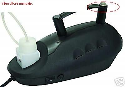

Inserito il - 15 novembre 2008 : 12:40:40 smonti quel tasto.. cerchi i contatti che tecnicamente per fare partire il fumo, devono essere ponticellati.
Tiri 2 cavi e con un relè li unisci o dividi! |
jacobrs |
Inserito il - 15 novembre 2008 : 12:20:33 Ragazzi, questa macchina io la collego alla 220 direttamente, ma se volessi dare l'attacco solo nella fase notturna come devo modificare l'interruttore? Consigliate un sistema meccanico oppure elettrico?
 14,93 KB |
