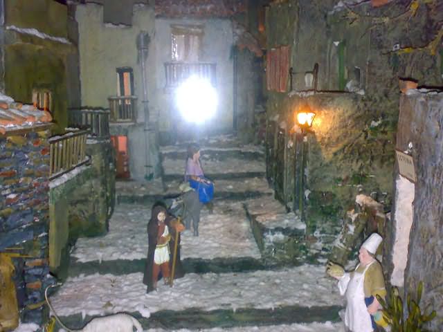

Inserito il - 04 gennaio 2008 : 15:20:59  Mostra Profilo Invia a 6vior un Messaggio Privato  Rispondi Quotando
circa tre mesi fa ho visitato il museo del presepe di giarre (CT) e ho fatto qualche foto ad alcuni capolavori esposti, fra le foto che feci ho trovato questa:
125,55 KB
c'erano anche tanti altri diorami innevati, ma non li ho fotografati perche come ti ho gia detto prima a me non piace tantissimo tanta neve.
comunque siccome la neve era veramente molto realistica chiesi al direttore del museo, nonchè realizzatore dell'opera, e mio "amico" come fosse fatta, lui mi rispose dicendo "SEMPLICE BICARBONATO".

Durante l'alba e il tramonto la neve dovrebbe riflettere in parte la luce. Dovrebbe risultare un bell'effetto.
Io poi ho eliminato la luce di wood e l'ho sostituita con due faretti a bassa tensione e potenza (20 W) con una gelatina azzurra molto scura.
Dosando la luce si ottiene proprio quel chiarore 'lunare' che illumina le case e il paesaggio senza i riflessi a volte eccessivi della lampada di Wood. Praticamente il paesaggio è illuminato e permette la visione allo spettatore ma la luce essendo azzurra è poco percepita.
Non bisogna esagerare, le figure si devono appena vedere, quanto basta a distinguerle.

Ho fatto delle prove un pò grossolane (spot colorato su superficie bianca, fatta dal rotolo "copricalorifero") tanto per avere un'idea... Molto carina la luce rossa, meno il giallo e interessante la luce azzurra, nn puntata sulla scena.
Siccome vorrei una notte completamente scura, potrei mettere l'azzurrino per l'alba, bianco giorno, rosso tramonto. Oppure mettere il rosso per l'alba e nella fase di tramonto mettere l'azzurrino che simuli la sera. Che ne pensi?
PS: resta l'opzione( non ancora provata) di usare per il giorno le lampada solare invece che la bianca...
Inserito il - 06 gennaio 2008 : 16:15:36  Mostra Profilo  Visita l'Homepage di Amministratore Invia a Amministratore un Messaggio Privato  Rispondi Quotando
L'azzurrino deve essere un azzurro mooolto scuro in modo da non modificare la notte.
