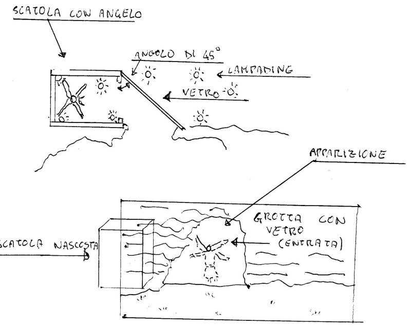

mifo Inserito il - 02 gennaio 2013 : 22:11:55
il pepper's ghost, mi sono imbattuto in questa discussione e vorrei portarla dinuovo in oggetto, partiamo dalla teoria dell televisione spenta così ci è più semplice da capire:
partiamo con il procurarci una lastra di vetro sottile, 10 lampadine da 12volt o da 3 watt, ritagli di compensato, variatore di intensità a due canali e ovviamente la statua che dobbiamo proiettare, in questo caso l'angelo.
L'angelo apparirà grazie all'effetto fatto sulla lastra di vetro.
Posizioniamo la lastra dandole una inclinazione di circa 45 gradi rispetto alla scatola contenente l'angelo. Ricordiamo che la scatola deve essere più grande dell'apertura della grotta dove proietteremo l'angelo così da evitare i riflessi.
L'interno della scatola deve essere nero, l'illuminazione dell'angelo la facciamo con 6 lampadine collegate tra loro in paralleno e a loro volta collegate alla prima uscita del variatore elettrico, le 4 lampade restanti servono per illuminare lo sfondo retrostante di vetro. Queste lampade andranno messe sul secondo canale del variatore, ovviamente le lampade andranno nascoste dalla vista.
Vedremo che accendendo il variatore le lampade dello sfondo si spegneranno gradualmente facendo prendere potenza a quelle che illuminano l'angelo, a questo punto l'immagine sarà proiettata.
Spero di essere stato chiaro, poichè tutte le tecniche che youtube presenta sono tutte in inglese e poco intuibili.

rispondo con certezza..l'effetto dell'angelo a saltocchio è ottenuto con riflesso di un a staua ANGELO su vetro inclinato, ovviamente dietro al vetro ci puo essere qualsiasi cosa,un paesaggio,il cielo ecc ecc .
Messaggio inserito da SNK
l'effetto dell'apparizione si fa con il riflesso sul vetro a 45°
mentre l'effetto citato da bgiordy è un illusione ottica chiamata spettro si tratta di uno specchio perfettamente sferico allinterno del quale si mette un oggetto...
l'oggetto in questione appare come fosse un ologramma su foro sopra la sfera
questo effetto non è realizzabile per fare l'apparizione dell'angelo perchè è molto influenzabile dall'iluminazione esterna per non parlare del fatto che lo specchio sferico è costosissimo e permette solo l'inserimento di oggetti molto piccoli

La cosa fondamentale è che il vetro, o acetato, deve essere pulitissimo e non deve avere visibli nemmeno le impronte lasciate dal panno usato per la pulizia perchè a me e capitato di vederle guardando il presepio con una certa angolazione.
SNK Inserito il - 19 gennaio 2009 : 02:50:27
io l'ho fatto sia con una pellicola di acetato che con un pezzo di plexiglass da 6 mm
forse il migliore è stato il foglio di acetato perchè lo puoi curvare come vuoi

Ecco le scansioni che mi ha inviato Angela debitamente ridotte:
121,72 KB
121,09 KB
