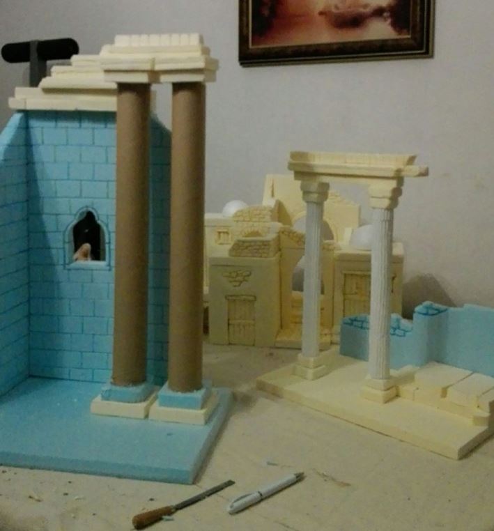

Ciao a tutti,
fino ad oggi ho sempre realizzato i miei presepi con sughero e legno.
Vedo però che su questo forum, alcuni di voi li realizzano con il poliuretano/polistirene espanso.
Se volessi iniziare a realizzare qualcosina con questo materiale che tipo di poliuretano/polistirene espanso mi consigliate di usare ?
Dalle foto che postate tra i "passo passo" e le altre discussioni vedo che esistono di diversi colore giallo paglierino, celeste/azzurro, verde chiaro, etc, sono di consistenza diversa tra loro ? Esistono delle marche e delle categorie che li distinguano tra di loro ?
Mi aiutate a capire e quindi a scegliere quale comprare ?

Ciao gamgio, sì i diversi colori indicano in genere una diversa consistenza. Io mi trovo bene con quello giallino, però altri usano anche altri colori... credo dipenda un po' anche dal proprio modo di lavorare... ti consiglio di iniziare con un tipo e vedere un po' come ti trovi... in genere lo spessore più utile è quello da 2cm. Spero di esserti stato utile

Quoto Carlito in tutto
ognuno di noi può trovarsi meglio con un polistirene differente

Poliuretano e polistirene non sono la stessa cosa.
Il polistirene espanso è quello di solito bianco con pallini evidenti, chiamato anche polistirolo.
Il polistirene estruso , senza pallini evidenti, lo trovi in varie densità e colorazioni, la colorazione per quanto ne so non dipende dalla densitá

grazie x avermi risposto, ho comprato il polistirene estruso da 2 cm che si trova in qualsiasi brico.
Avevo chiesto se i colori del polistirene estruso rappresentassero in qualche modo densità/morbidezza diversa dei pannelli xchè da alcune foto che ho trovato nel forum (tipo questa che ho allegato) hanno realizzato strutture con fregi, archi etc molto belli.

ciao gam,asllora io uso principalmente quello di colore giallo ottimo per realizzare architetture, invece per incisioni trovo quello di colore verde (styrodur) migliore......ciao valter
