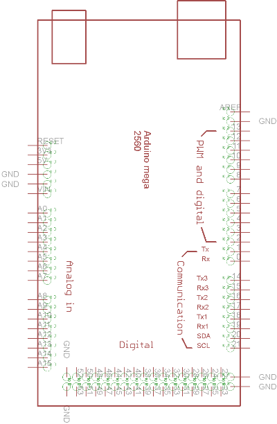

1) Definisci tutti i canali che devono accendersi in dissolvenza e decidi quali uscite in pwm di Arduino devi usare.
2) Definisci tutti i canali che si accendono in ON/OFF senza dissolvenza e decidi quale delle uscite di Arduino usare.
3) Definisci i 4 fili per ogni motore stepper da usare e assegnali i pin di Arduino.
4) Definisci anche i pin da usare per i microswitch di fine corsa.
5) Definisci e assegna i pin per i tasti di start e stop.
6) Se devi sicronizzare l'audio devi definire quali pin connettere al lettore MP3.
Una volta definiti tutti i canali necessari, e dopo aver attribuito ad ognuno di essi un'uscita di Arduino, si può cominciare, un pezzo alla volta, a scrivere il firmware.
Fai bene i conti perchè credo che con Arduino Leaonardo non hai a disposizione il numero necessario di uscite.

Passerei direttamente ad Arduino Mega2560, il costo è di poco superiore ma le prestazioni sono decisamente migliori e si evitano expander ed altri circuiti che comunque complicherebbero la gestione.
Inizierei individuando i pin da utilizzare, servendosi di uno schema di base, come quello allegato. Lasciare possibilmente liberi i pin del connettore "communication" per eventuali espansioni.
In elenco non ci sono, ma sicuramente serviranno alcune uscite a relè per eventuali movimenti.
43,33 KB

Certo, ci sono anche altri dispositivi utilizzabili a tale scopo:
http://tronixstuff.com/2011/08/26/tutorial-maximising-your-arduinos-io-ports/
Personalmente preferisco usare Arduino Mega e disporre di molti I/O gestibili direttamente.
