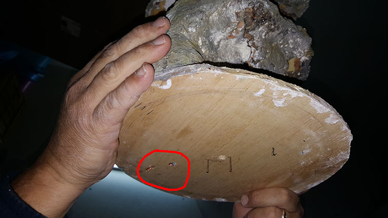

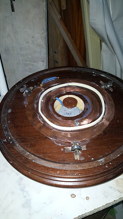

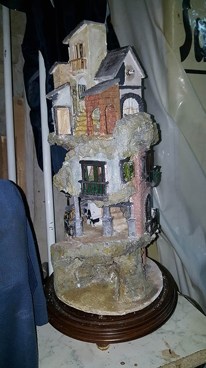

ecco le foto, scusate se le allego solo ora.
Il presepe è in fase di pitturazione:
85,47 KB
Questa è la base dove ci sono motoriduttore e binari che portano corrente:
81,45 KB
Questo è il piatto del presepe, dove al centro ci sono i due chiodini che si inseriscono nella puleggia e cerchiati in rosso ci sono i due fili che girano sugli anelli di rame della base:

Vedendo le foto direi che potrebbe proprio essere ho uno sbilanciamento del peso mentre gira ho come dice Magicopresepe i contatti non sono perfettamente continui. Considerando il diametro e l'altezza è facile spostare il baricentro e quindi non avere più il contatto elettrico. Azzardo una variante motore disassato e ingranaggio centrale? sicuramente non avresti problemi con l'alimentazione, si tratta solo di far due conti per il giusto rapporto. Tra l'altro cosi facendo aumenteresti anche la coppia del motore.
mikcoit
Città: CASAVATORE
20 Messaggi
Inserito il - 02 novembre 2016 : 17:45:32  Mostra Profilo Invia a mikcoit un Messaggio Privato  Rispondi Quotando
I cuscinetti ad occhi girano bene, me ne rendo conto anche passandoci leggermente il dito sopra, girano senza minimo sforzo.
La soluzione che proponi sarebbe l'ideale, ma non è facile da trovare e soprattutto non è facile trovarla nelle varie dimensione che di volta in volta occorrono.

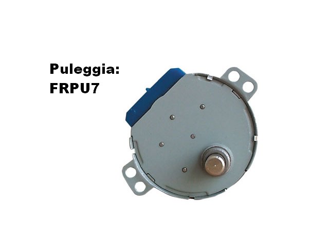

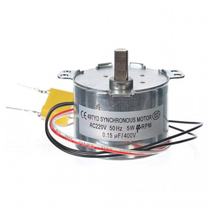

Io avevo trovato questi:
Questo mi sembra sia 150N, ma devo modificare il buco della base.
67,48 KB
Questo invece dice che è a 220N, sarebbe l'ideale perchè non devo modificare la base, ma purtroppo a 1 giro al minuto è un'impresa trovarlo.
36,32 KB
Inserito il - 03 novembre 2016 : 08:40:37  Mostra Profilo Invia a GIALLARO un Messaggio Privato  Rispondi Quotando
per quanto riguarda la puleggia: ho notato che nella foto si vede quella di plastica ed è di colore marrone e io li sconsiglierei perché poi potrebbe rompere. Quindi è meglio prendere quelli metallici e come diametro interno deve combaciare con quello del motoriduttore come indicato in questi ultimi.

Inserito il - 03 novembre 2016 : 08:43:02  Mostra Profilo Invia a mikcoit un Messaggio Privato  Rispondi Quotando
Si, grazie giallaro. Ieri ho ordinato il motoriduttore da 150N con apposita puleggia.

Inserito il - 17 gennaio 2017 : 22:33:34  Mostra Profilo Invia a mikcoit un Messaggio Privato  Rispondi Quotando
Ragazzi scusate la super lunghissima assenza, ma oggi facevo un giretto sul forum e mi sono accorto di non aver più postato le foto.
Ecco a voi.
